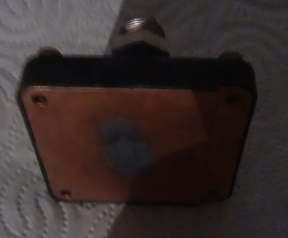

@Mech77 Könntest du Bilder von deinem CPU-Block hochladen? Evtl. musst du einfach nur neue Löcher in deine Halterung bohren. Das ging bei meinem alten Block, den ich vom Phenom II über hatte auch. Der Abstand der Bohrlöcher für AM4 sieht einfach nur geringfügig anders aus.

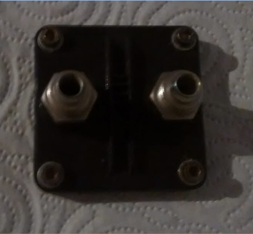

Erst mal sorry, dass aw so lange dauerte - hatte viel um die Ohren.
Zunächst einmal wegen Backplate und Kühler: das passte nicht von den Bohrungen her, hatte ich gleich am Anfang getestet. So weit ich mich erinnere, wären neue Bohrungen zu knapp daneben, so dass man statt 2 Löchern nebeneinander ein großes hätte.
Richtig, der Kühler wird mit Klemmklammer befestigt.
So sieht er aus:

Die Klammer sitzt ja mittig. Ich glaube, ich hatte damals auch getestet, ob diese auf die Halterungen passt. Bin mir aber nicht sicher, um ehrlich zu sein.
Diesen Kühler hatte ich damals auf einem Athlon XP 2500+. Ganz ehrlich, diesen würde ich ersetzen, auch wenn er grundsätzlich noch funktioniert. Die Bodenplatte ist glatt ohne Finnen und das Wasser wird durch den Deckel einfach S-förmig über diese hinweg geführt. Hat damals gereicht, ist aber gar nicht mehr zeitgemäß.
