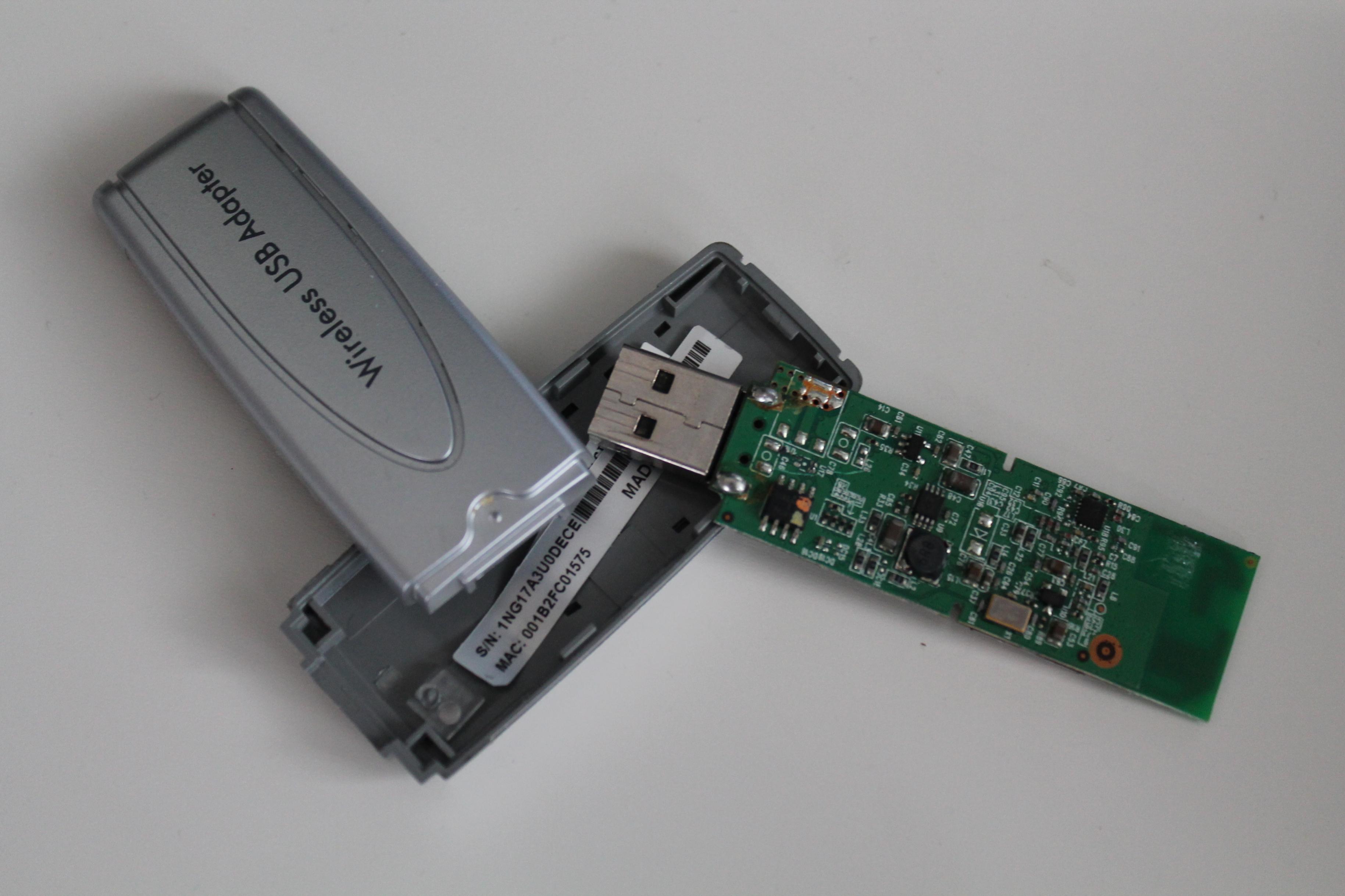

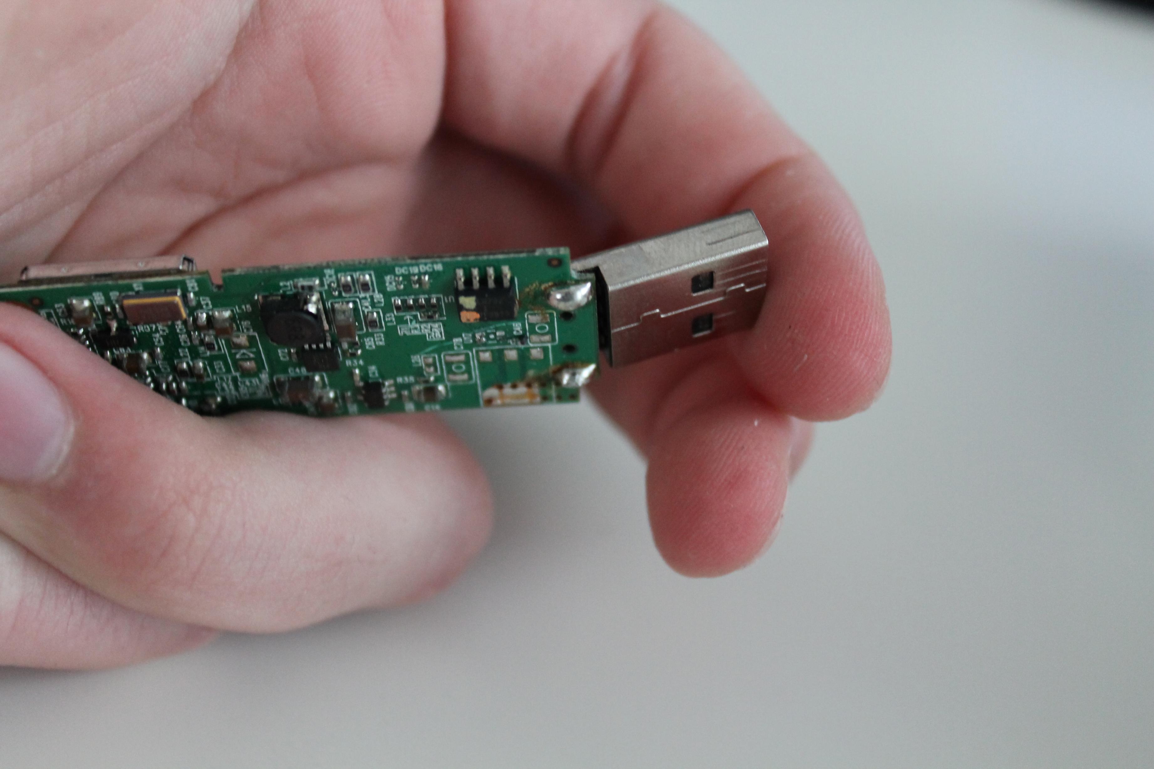

Falls du die MAC Adresse des kaputten Sticks kennst, dann hat man die Möglichkeit unter Windows oder auch Linux der neuen Netzwerkarte die alte MAC per Treibereinstellungen zu übergeben und quasi die alte zu faken.
Problematisch wird das dann nur wenn dann 2 gleiche MACs im Netzwerk gleichzeitig online sind, zB wenn dann plötzlich die kaputte wieder funktionieren sollte.
Wie genau die Einstellung heißt und ob es überhaupt so etwas gibt ist von Treiber zu Treiber unterschiedlich (bei mir heißt die Option: Lokal verwaltete Adresse). Zumindest wenn es eine gibt wird man diese in den erweiterten Eigenschaften der Netzwerkkarte im Gerätemanager finden.
Die MAC-Adresse vom alten Stick steht ja auf dem kleinen Zettel. Geh in den Gerätemanager, auf deinen WLAN-Stick und dort kannst du dann eine neue MAC-Adresse zuweisen.
