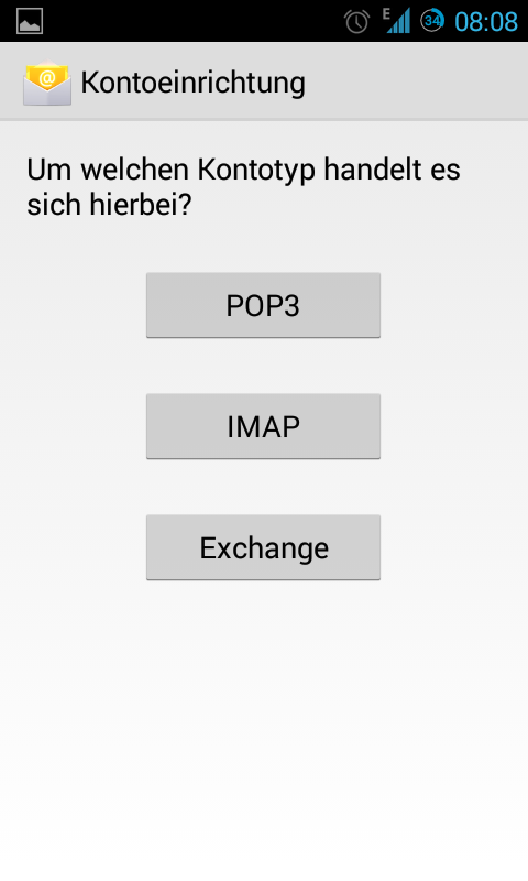

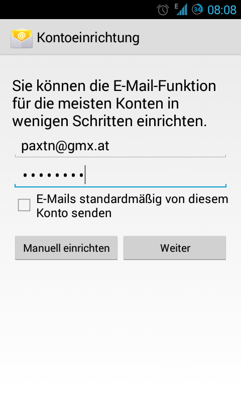

Wenn die automatische Einstellungserkennung nur POP3 findet, dann probiere es mal mit manuellem einstellen.
Welche manuellen Einstellungen muss ich denn dann verwenden? Laut gmx müsste es imap.gmx.net und Port 993 sein. Damit erfolgt jedoch kein Login.

Ich benutze einfach die Standard-App von Google und rufe die Mails von gmx auch über imap ab.
meine Einstellungen sind:
Eingangsserver:
Nutzername: musteremail@gmx.de
Passwort: *******
Server: imap.gmx.net
Port: 993 (automatisch wenn SSL/TLS ausgewählt)
Sicherheitstyp: SSL/TLS
kein Präfix
Ausgangsserver:
SMTP-Server: smtp.gmx.de
Port: 465
mit Anmeldung
