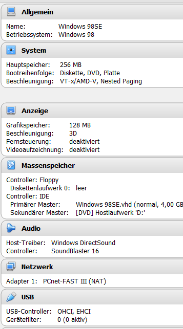

Folgende Einstellungen habe ich an der virtuellen-Maschine vorgenommen:
Den Speicher habe ich testweise auch schonmal auf 128 MB umgestellt.

Ich habe jetzt mal den RAM auf 512 MB geändert, und den Grafikspeicher auf 16 MB heruntergenommen.
3D und 2D Beschleunigung aus gemacht.
Leider ohne Erfolg

@rg88 hab das mit Win2000 auch schon ausprobiert, da habe ich denselben Fehler.
Benutzt du auch VirtualBox?
Kannst du mir mal deine Einstellungen von deiner Maschine posten?
Unter Windows 2000 konnte ich auch die Gasterweiterungen installieren, Spiele starten trotzdem nicht.

emeraldmine schrieb:
@cb-leser genau, auf Passthrough ENABLED schalten, weis einer wie das geht !?
Da lässt sich bei VB in den VM-Einstellungen unter 'Massenspeicher' rechts in den 'Attribute'n normalerweise einfach ein Haken in die entsprechende Tick-Box setzen, solange man ein Hostlaufwerk direkt anwählt.
(Hat man ein Image im 'Laufwerk', gibt es statt 'Passthrough' in der GUI nur eine Tick-Box mit dem Label 'Live-CD/DVD'.)
Ich bin mir nicht sicher, ob das schon ausreicht - Probieren schadet aber nicht.
