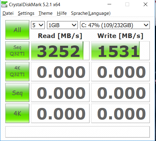

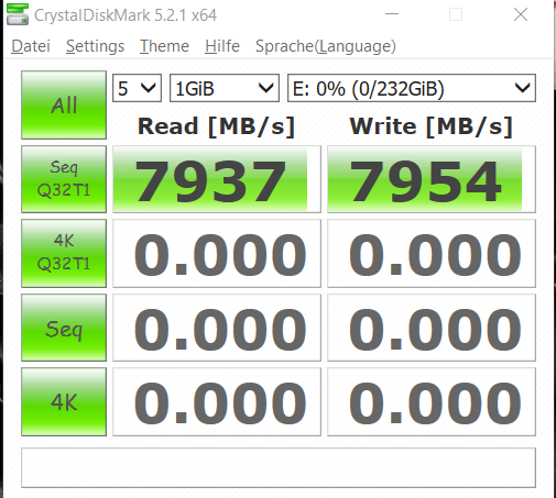

hallöle, habe meine alte 850 evo ssd mit 6gb/s gegen die 960 evo m.2 32/gb sec umgetauscht, alles neu installiert und treiber installiert etc und nun der benchmark, und ich denk mal nicht das der benchmark lügt.^^
hier die 850 evo: (mit rapid mode)
hier die neue 960 evo m.2 ssd
da will mir mal jemand sagen rapid mode bringt 0.^^ natürlich ist auf der m.2 windows installiert etc und die 850 evo gerade neu formatiert worden, aber tdm ist die 850 evo normalerweise nur 550 mb/s schnell und nicht 7900^^ und ich glaube nicht das es am programm liegt, die misst ja die schnelligkeit und da sieht man ja eindeutig^^

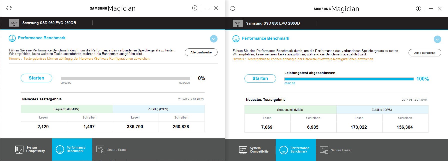

auch bei magician bekomm ich ähnliche ergebnisse.

habe nun einfach mal 2 mal den gleichen ordner genommen mit 13gb auf beiden festplatten und sie in ein ordner kopiert. die m.2 ssd hat nur 21 sekunden gebraucht wobei die andere ssd ganze 1min und 4 sekunden gebraucht hat, ka wie rapide mode das schafft, aber es ist nur show :D da bin ich ja beruhigt.^^

Der Benchmark lügt nicht und es liegt nicht am Programm, da ja in der Tat eine Messung durchgeführt wird. Allerdings ist die Deutung der Ergebnisse eine ganz andere Geschichte. Rapid Mode cacht Zugriffe im RAM. Die SATA Schnittstelle der 850 Evo transferiert maximal 6 Gbit/s, da sollte doch klar sein, dass Transferraten im Bereich von 7 GB/s auf Dauer nicht aufrecht erhalten werden können. Sobald der Cache voll ist wars das, weil die SSD die Daten so schnell nicht wegschreiben kann.

Natürlich ist bestimmten Performancegewinn in dem Benchmarks mit dem RAM RAPID immens, da werden ja auch die Daten geschrieben und sofort wieder gelesen, stehen also alle immer artig im Cache. Der AS-SSD Benchmark und auch CrystalDiskMark schreiben in der Standardeinstellung auf einem Adressraum von nicht mehr als 1GB (stelle mal auf 10GB hoch und schau dann was rauskommt, wobei das Ergebnis davon abhängt wie viel RAM frei ist) und das wiederholt, da braucht beim Schreiben also auch nicht mal der Cacheinhalt auf die SSD geschrieben zu werden, wenn die gleichen Adressen wieder überschrieben wurden. Aber schau Dir mal diesen Test an, vor allem Seite 5 mit Aufgaben wie dem Kompilieren von Firefox, FileCopy, Bittorrent tranfer, Video Transcoding und Virenscan dann sieht man was für eine Bremse dieser Cache in der Realität sein kann, denn Windows cacht in der Standardeinstellung von sich aus, möglicherweise schaltet Magician dies aber sogar ab, sonst hat man nämlich nur den Overhead von zwei Cacheverwaltungen, nur versuchen die Benchmark den Cache von Windows eben zu umgehen um wirklich die Performance der SSD und nicht die des RAMs zu bestimmen, RAM Cache wie RAPID lassen sich aber eben nicht umgehen, sonst würde ja sofort offensichtlich wie sinnlos sie sind.
Hier gibt es einen Test der 840 Pro 256GB mit RAPID, 5127 Punkte bei AS-SSD statt nur 1143 Punkte ohne, aber beim PC Mark 8, der reale Anwendungsszenarien durchtestet sind es dann nur noch 5057 statt 5006 Punkte ohne RAPID und dabei ist so ein PC Markt auch nicht wirklich real, denn im realen Leben steht die Dateien meist seit Wochen, Monaten oder Jahren auf der Platte und werden nur selten zweimal innerhalb kürzerer Zeit gelesen, da Windows sie eben selbst schon im RAM cacht welches sonst nicht benötigt wird.
