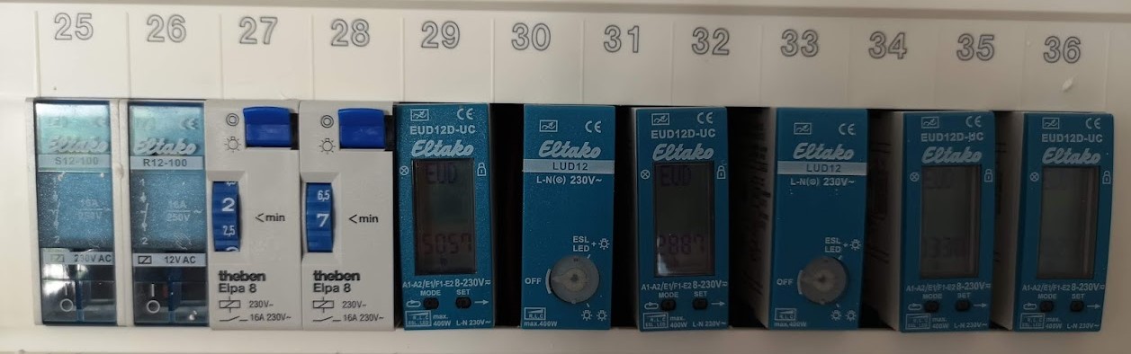

Hier sind knapp 30 Halogenspots über 2 Bereiche verbaut. Welche über Elgato Stromstossschalter (29-33) gesteuert werden (das Wort kenne ich übrigens erst seit ein paar Tagen).
Die eleganteste Möglichkeit für mich wäre ja hier diese gegen smarte Stromstossschalter auszutauschen. Dann bräuchte ich keine neuen Schalten und Lampen? Welche Systeme würden hier in Frage kommen?

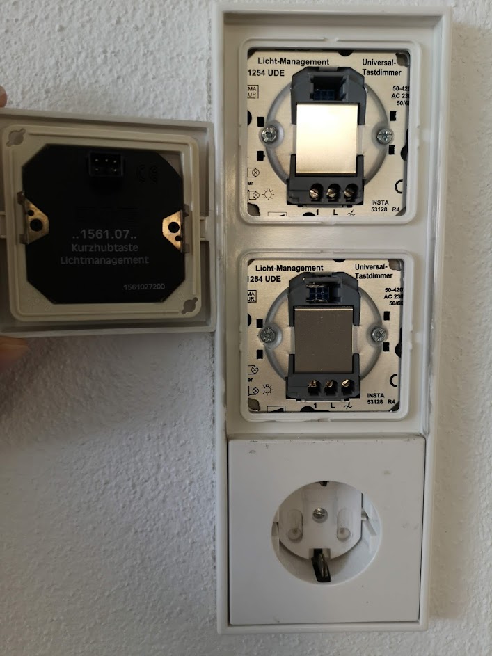

Hier gibt es ebenfalls 2 Bereiche welche jeweils mit einem Dimmer versehen sind. Da ich hier Hue Lampen montieren werde, sollte ich die Dimmeinsätze wohl gegen normale Einsätze tauschen. Darauf würde ich dann einen Friends of Hue Schalter setzen, so meine Vorstellung. Tatsächlich weiß ich aber auch gar nicht was für den Umbau alles notwendig ist, brauch ich hier auch eine neue 3er Blende oder Adapter?

Bezüglich des Stromstoßschalters: Irgendwo, ggf. im Schaltschrank, sollte ein (oder mehrere) Stromstoßrelais sein.
Das kannst du zum Beispiel durch einen Shelly 1 ersetzen (einen je Relais). Der würde dann auf Taster umgestellt werden und würde dann das Relais komplett ersetzen. Die Schalter funktionieren weiterhin, aber eben auch die Smarte Schaltung. Die Lampen sollten dafür dann aber keine smarten Lampen sein.
Die Einbindung eines Shellys musst du dir dann natürlich angucken, es sei denn, du bist zufrieden damit, jedesmal auf den Webserver des Shellys zu navigieren.

@Crumar Auf dem ersten Bild sind die Relais abgebildet, du meinst sicherlich 29+30 und 32+33? Den Shelly schaue ich mir mal genau an. Hier gibts es ja verschiedene Versionen, ist es egal welcher? Wie sieht es mit dem Eltako LUD 12 Leistungszusatz aus (30+33), bleibt der?

Das was du da in der Unterverteilung hast, sind keine Stromstoßschalter, sondern Dimmschalter - jeweils mit Leistungserhöhung. Wenn du auch zukünftig dimmen willst, bräuchtest du im Falle von Shelly logischerweise Shelly Dimmer, ansonsten reicht der Shelly 1. Und wenn du im Wohnzimmer wirklich noch Halogenspots hast, würde ich die schleunigst gegen LED tauschen, denn sonst kannst du auch gleich das Fenster aufmachen, und das Geld mit vollen Händen rauswerfen. Dann brauchst du auch die Leistungserhöhungen nicht mehr. Selbst wenn jeder dieser Halogenspots nur 20 W hat, wären das bei 30 Strahlern schon 600 W - und wahrscheinlich haben sie eher mehr. Mit LED kommst du dann auf etwa 180 W, wenn man von 6 W je Strahler ausgeht, was schon ziemlich hell ist.

Kann ich dir ehrlich gesagt nicht genau sagen, hab gerade nur selber in der Renovierung ein stromstroß Relais gegen einen shelly 1 getauscht. Stromstroß Draht in sw, Lampe +- an 01 und LN eben. Funktioniert, musste nur auf Taster umstellen in der Web gui

@Jack Snack Die Lampen müssen dimmbar bleiben. Durch die Dimmfunktion laufen die zu 95% nur mit 10-35% Leistung. Allein schon wegen der Stromkosten :), aber auch wegen der enormen Helligkeit. Ob ich diese gegen LEDs ersetze und mit den Alten die Müllberge erhöhe, werde ich mir aus ökologischer Sicht überlegen müssen - das ist mir anfangs auch gleich durch den Kopf gesprungen, als ich diese an der Decke erblickt habe.
Ich schaue mir jetzt in Ruhe mal die Shely Produktlinie an und danke euch.

PULARITHA schrieb:
Hat mir noch jemand einen Tipp bzgl. der Küche?
Ich gehe mal davon aus, dass Sie in der Küche noch weitere Steckdosen und ggf noch Lichtschalter für eine Beleuchtung der Arbeitsfläche oder Beleuchtung auf einem Balkon/Terasse (falls man von der Küche nach draußen kann) haben. Da macht es Sinn beim gleichen Hersteller zu bleiben und dann ggf. nur die neuere Serie zu Verwenden, dass die Optik noch passt.
Möglicherweise passen die Schalter auch in den vorhandenen Rahmen. Am besten die Schalter bestellen und schauen ob's passt (auch von der Farbe, falls das von Bedeutung sein sollte, da es die Schalter nur in Alpinweiß gibt). Wenn nicht kann man den Rahmen und den Steckdoseneinsatz immer noch dazu kaufen.
Friend of Hue Schalter: Jung FOHS LS 995 WW (Link)
3-fach Rahmen: Jung LS 983 WW (Link)
Steckdose: Jung LS 1520 KI WW (Link) (Die Dose besitzt einen ingetrierten Berührungsschutz und der jetzt zusätzlich Angebrachte kann dann weggelassen werden)
Der Elektriker muss dann nur die alten Dimmereinsätze entfernen und mit einer Wago Klemme den Außenleiter ungeschaltet in Richtung Lampe leiten, sodass die Lampe Dauerhaft eingeschaltet ist. Sollte der aber an sich hinbekommen. Die Schalter werden dann mit Schrauben auf den Installationsdosen befestigt.

@Gorasuhl
In der Küche gibt es tatsächlich keine weiteren in der Nähe befindlichen Schalter. Eine Herstellerabweichung wäre daher vielleicht möglich. Kommt natürlich auf die Preise die Friends of Hue Schalter an. Hier schonmal einen riesen Dank, für die ausführlichen Produktangaben! Auch da mach ich mich nun schlau und prüfe meine Optionen.

edit: Hat geklappt, der Jung FOHS passt in die vorhandene Installation, gleiches aussehen. Danke!!
