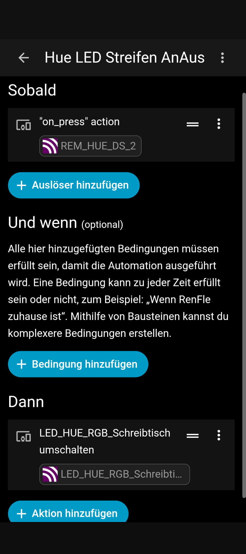

ich stehe gerade vor dem Problem, dass ich nicht mehr weiß wie ich Philips Hue Dimmschalter mit meinen Lampen in Home Assistant gekoppelt habe. Aktuell möchte ich die zwei Philips Hue Dimmschalter nach dem zurücksetzen mit neuen Philips Hue Outdoor Lampen koppeln welche auch wunderbar in Home Assistant integriert werden konnten und funktionieren wie sie sollen. Integration über Zigbee Dongle direkt am Home Assistant.
Aber wie bekomme ich den Dimmschalter zum steuern der Lampen? In der Automation Übersicht fehlt schlicht der Eintrag für simples an/aus und ich weiß ich hatte schon mal das Problem beim letzten Mal, erinnere mich aber leider nicht mehr daran wie ich dies gelöst habe.
Nutz doch die KI?
Dashboard Code und Templatecode kopieren und suchen lassen.
Wenn deine Dimmschalter über die Hue Bridge eingebunden sind, würde ich es so machen:
  1. Einstellungen → Geräte & Dienste → Philips Hue → Geräte
  2. Deinen Hue Dimmschalter öffnen.
  3. Beim Bereich Automationen auf das + gehen.
  4. Dort „Etwas tun, wenn …“ bzw. einen Geräte-Trigger auswählen.
  5. Als Auslöser sollte dann etwas in Richtung
    „Ein-Taste gedrückt / losgelassen“,
    „Aus-Taste gedrückt / losgelassen“,
    „Heller“, „Dunkler“ usw. auftauchen.
  6. Als Aktion wählst du anschließend deine Outdoor-Lampen und dort z. B. Licht einschalten, Licht ausschalten oder Licht umschalten (Toggle).
Auslöser: Hue-Dimmschalter → Tastendruck
Aktion: Outdoor-Lampe → Ein/Aus

elknipso schrieb:
Eine meiner An/Aus Automation:
mit Zigbee2mqtt
Habs hinbekommen!
Danke für die Hilfe.
Ursache für die Probleme bei meinem letzten Versuch war die Verwendung eines nicht passendes Blueprints.
Reaktionen: duAffentier
