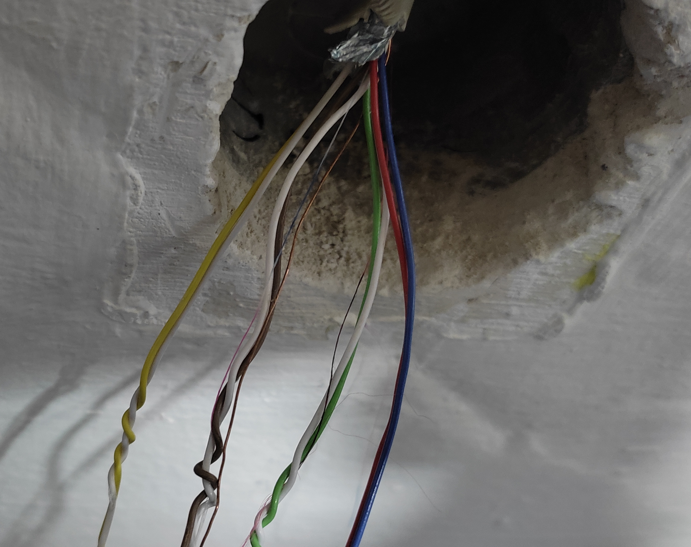

in meinem Haus aus den 90er Jahren gibt es noch drei alte TAE-Dosen. Diese werden natürlich nicht mehr gebraucht, da ich eine Fritzbox 7590 als DECT-Station benutze.
Der Aufbau ist so, dass ein Kabel mit 8 Adern vom Keller (in der Nähe der Hauptdose) in insgesamt drei Räume auf drei Etagen geht. Zu jeder dieser drei Dosen führen je zwei Adern.
Zunächst einmal würde ich gern wissen, ob das überhaupt noch ein altes Telefonkabel ist, oder ob man damals hier tatsächlich schon ein richtiges Netzwerkkabel verwendet hat (siehe Bild). Wie gesagt, es sind 8 Adern und eine Schirmung ist auch vorhanden. Das Kabel sieht alt aus, der Aufbau wirkt aber recht modern. Falls es Netzwerkkabel ist frage ich mich aber auch, wieso man dann Anfang der 90er nicht gleich Netzwerkdosen eingebaut hat sondern TAE Dosen.
Mein Plan, diese Kabel rauszubekommen und gegen moderne CAT 7 zu ersetzen, ist leider nicht durchführbar, da es teilweise fest im Mauerwerk verlegt wurde und nur teilweise in Leerrohren. Außerdem sind die Leerrohre relativ klein, da bekäme man gerade mal ein einziges Verlegekabel durch. Das wird also nix.
Nächste Idee: Da ja an jeder Dose die 8 Adern vorhanden sind, könnte ich ja zumindest eine der Dosen weiter nutzen fürs Netzwerk? D. h. Netzwerkdose dran und alle 8 Adern verbinden (100 Mbit?). Z. B. die im OG, denn hier habe ich leider bislang kein LAN. Ins EG wurden bereits über andere Leerrohre 3 CAT 7 verlegt, hier brauche ich eigentlich nix mehr.

Einfach mal testen. Auf dem Foto ist auf jeden Fall ein Twisted Pair-Kabel zu sehen. 8 Adern wurden auch früher schon gerne verlegt, damit man eben mehr als nur eine Telefonleitung in die Wohnungen/Stockwerke bekommt.
Sofern das Kabel nicht marode ist, gut geschirmt und auch der Kupferquerschnitt der einzelnen Adern passt, sollte auch deutlich mehr als nur 100 Mbit drin sein.
Wie gesagt, einfach mal testen und gern wieder berichten :)
Kabel auflegen kannst du?
Schätze das ist ein stink normales, altes J-Y(St)Y 4x2 Telefonkabel, wie es üblicherweise damals verlegt wurde.
Wir haben hier sogar 100 Mbit über vier Adern Telefonlitze erreicht. Mit 8 Adern kannst evtl. sogar 1 Gbit erreichen. Toll ist das Kabel aber nicht.

Es ist wie abulafia geschrieben hat ein IY(St)Y 4x2 Telefonkabel. Es ist ein Cat3 Kabel. Ich habe selbst LAN über ein solches Kabel geschaltet und es funktioniert. Profesionell ist das allerdings nicht.
Aber wie hier schon gesagt einfach testen.

Also die 8 Adern laufen über mehrere Dosen in verschiedene Etagen.
Dann setzt man dort Zwillingsdosen und legt beide Kabel je 8 Adern auf. Das ankommende und das abgehende. Sicherlich kann man so gibabit darüber erreichen, wenn man die weissen Adern korrekt zuordnet und die Farben korrekt auflegt. Die Farben werden abweichend aufgelegt. Man sieht das grün nicht auf grün kommt, sondern auf blau.
Dann kann man entweder dort ein kurzes Patchkabel einstecken in beide RJ45 für eine Durchleitung oder halt einen Portswitch dort plazieren, für eine Abzweigung. Je nachdem was erforderlich ist.
Bei der Schirmung ist es so, das das blaue was man sieht, eine Kunststofffbeschichtung der Alufolienschrimung ist. Man muss die Schirmung also umschlagen und den unisolierten Draht auf die Schirmung legen.
