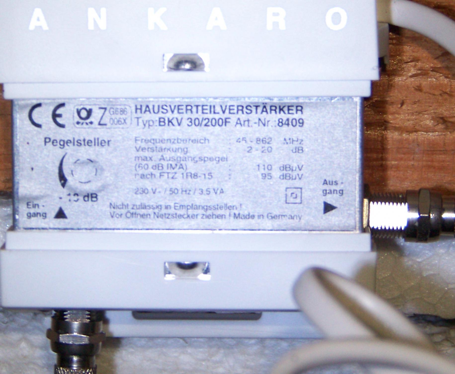

ich habe auf dem Dachboden noch eine alte Antenne + Verstärker, die bis ~2000 zum TV-Empfang benutzt wurde.
Von der Antenne selbst geht ein Kabel zum Verstärker (Bild mit den Daten angehängt), das Kabel am Verstärkerausgang ist dann nach ~15m abgeschnitten.
Die Kabel sind (denk ich) Koaxkabel.

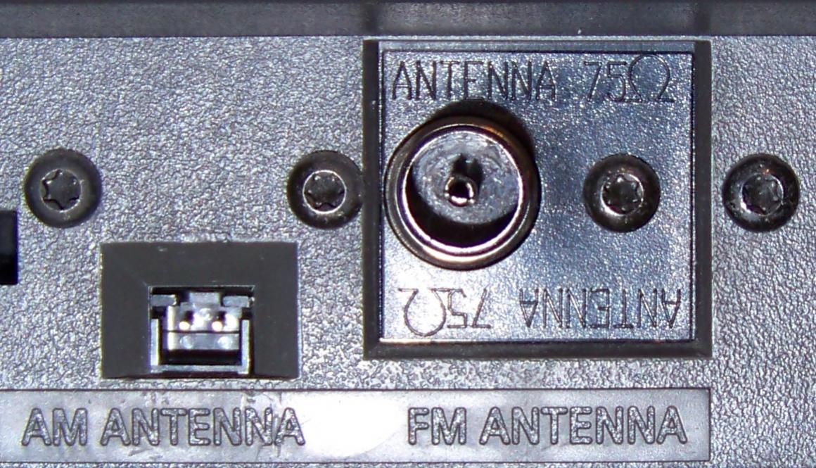

Meine Frage wäre nun, ob ich diese Antenne an meine Stereo-Anlage anschließen kann (Anschlüsse auch im Anhang), um den Radioempfang deutlich zu verbessern (ggü. meiner 30cm Wurfantenne) bzw. wie ich dies bewerkstellige:
1.Kann/muss/darf der Verstärker dazwischen sein?
2.Welche(r) Stecker/Kupplung muss ans Kabelende montiert werden zum Anschließen an die Stereo-Anlage?
3.An den Port für die AM-Antenne ist im Moment die mitgelieferte Rahmenantenne angeschlossen. - Wird diese für die "normalen" Radiosender überhaupt benötigt bzw. muss diese Antenne auch verbessert werden?

Die AM Antenne brauchst du bei UKW überhaupt nicht.
Der Verstärkerausgang wird ja wohl an eine Dose gehen, da kannst ja anzapfen (ist überhaupt eine UKW Antenne auf dem Dach?)

Am einfachsten wäre wenn ein Foto machst (von Antenne)- aber Rundfunkantennen sollten rundum Empfangen, deshalb sollte eine Antenne dabei sein die einfach einen Strahler nach oben hat - ist jetzt nicht so einfach, ich kenne solche Verstärker bloß mit mehreren Eingängen für mehrere Antennen - der Verstärker was du da zeigst ist eigentlich nur um das Signal für mehrere Abnehmer auf zu bereiten.

So was wäre auch UKW rundempfang: http://www.reichelt.de/Aussenantenn...8AAAIAABiUDd8c7ba3d86428e91f116ebd74ebfe056c6
Kostet nicht viel, ans andere Ende einfach so was:
http://www.reichelt.de/IEC-Anschlus...8AAAIAABiUDd8c7ba3d86428e91f116ebd74ebfe056c6
Verlängern kannst dann mit jedem stink normalen Antennenkabel mit den Stecken, bekommst überall, wenn so was nicht schon hast.
Im Grunde wie Fernsehen nur anders rum einstecken - aber das gleiche Kabel.

Wenn das die einzige Antenne ist wo dran ist geht das auch, allerdings nur mit Richtwirkung nach vorne, die Signale die von der Seite kommen, werden auch nicht besser als mit deiner Wurfantenne, die von hinten noch schlechter - musst eventuell anders ausrichten (Mast drehen) wo das beste Ergebnis hast.
