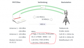

Hat immerhin ein Cat 6 Modem und kann 2 CA. Ist jetzt nicht der Brüller, da je nach Region schon 3CA möglich ist, aber besser als nix.
Unter den LTE Informationen findest Du, ob CA aktiv ist. Sieht dann ungefähr so aus:
