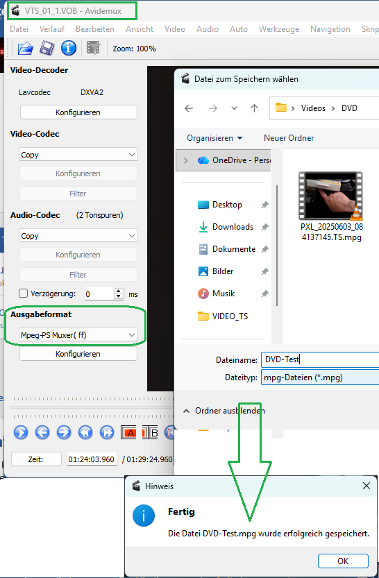

Um die MPEG-Dateien (mpeg2 ist der Standard bei DVD-Video) aus dem VOB-Container rauszuholen, sollte z. B. Avidemux gut genug sein. Einfach VOB(s) laden, A/V auf "Copy", und MPEG-PS als Ausgabeformat.Freiherr07 schrieb:Kennt jemand vielleicht eine Freeware ... dafür?
Bei längeren Filmen, die aus mehreren VOBs bestehen (VTS_01_1.VOB, VTS_01_2.VOB, VTS_01_3.VOB, ...) lädt das Tool die weiteren Clips auf Nachfrage automatisch mit rein, so dass der Film komplett ist.
Jeder Player wie z. B. VLC (für andere Windows-Player muss der Codec oder MPEG2-Dekoder installiert sein) sollte auch in der Lage sein, VOB ohne vorherige "Konvertierung" abzuspielen.
Dann kannst du deine KI-Tools drauf los lassen.
