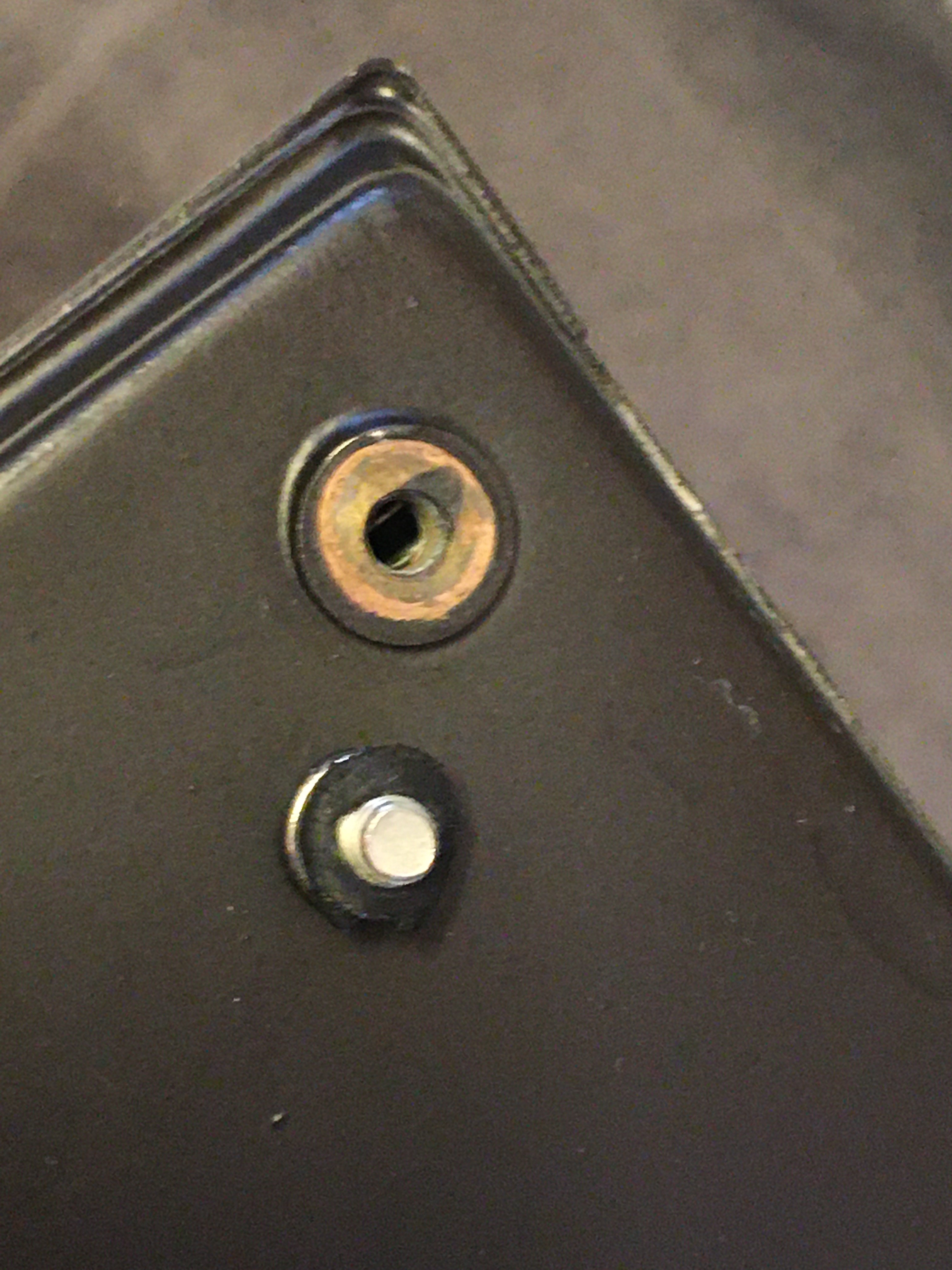

ich habe eine alte Wasserkühlung, die ich wiederbeleben möchte.
Beim Reinigen habe ich dummerweise die Radiatorentlüftungsschraube entfernt. Dabei hat sich der O-Ring verabschiedet.
Es handelt sich um einen Phobya G-Changer 280. (muss V1 sein, da V2 hinten scheinbar einen G 1/4 Anschluss hat)
WaKü Shops haben nur größere O-Ringe, daher muss ich auf andere Shops zugreifen.
Es scheint sich um eine M4 Schraube zu handeln.
Sowas wie O-Ring ~4x3 flach brauche ich.
Normale O-Ringe habe ich schon bei hug-technik.com gefunden. Sollte doch eigentlich auch passen oder?
Material bei WaKüs scheint NBR zu sein, korrekt?
Wenn ich schon dabei bin.... O-Ringe der Kühler sind alle i.O. Die der Anschlüsse teilweise etwas plattgedrückt. Sollte ich die auch tauschen?

Da war ja eine Flachdichtung drinnen, da kannst du nur schwer einen O-Ring nehmen.
O-Ringe dürfen nämlich nur ca. 10% gequetsch werden (bzw. genau berechnet werden).
Quetsch du zu wenig, ist bzw. wird der O-Ring undicht.
Quetsch du zu viel, zerstörst du den O-Ring oder er wird wieder undicht über die Zeit.
Deswegen werden O-Ringe auch immer in einer Nut geführt (einfach Googeln).
Hast du schon geschaut, ob du eine ähnliche Flachdichtung findest?
BZW. ich würd mir einen neuen Radi kaufen, weil Flachdichtungen halten eigentlich nicht so lange dicht, bzw. dürfen auch nicht zu viel gequetscht werden, sind also ohne Nut/Vertiefung auch nicht leicht zu montieren.

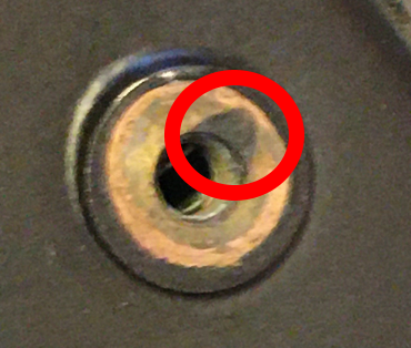

Woher kommt diese schwarez Verfärbung, ist da die Dichtung schon nicht mehr gut aufgelegen? Kann man das wegwischen?
Wenn ja, hast du eh schon Glück gehabt, bzw. wie schauen dann die anderen Dichtungen aus?
Also wenn, dann würd ich diesen Radiator nur mehr extern verwenden, wo es egal ist, wenn Wasser austritt.

Jap die originale Dichtung ist oval plattgedrückt. Das war ne knappe Kiste. Allerdings ist die Hardware von 2008/2011 gewesen und der Rechner stand inzwischen 3 Jahre unbenutzt rum.
Mit neuer Dichtung wird das aber kein Problem sein. Da wird auch nichts undicht sein und selbst wenn sitzt der Radi vorne in der Front und die Schraube ist unten. Da läufts direkt aus dem Gehäuse raus. Wäre auch kein Ding.
Den Radi nicht mehr zu benutzen halte ich für übertrieben.
Ich habe noch einen Thermochill TA 120.3 von 2008. Der läuft auch noch und kriegt in dem Zuge gleich auch eine neue Dichtung. Neuer Radi wäre Geldverschwendung. Kühlleistung wird nicht besser sein.
