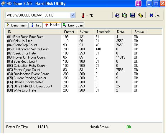

wd diagnostic zeigt den fehler an

also wenn schon der Quicktest ein "Fail" bringt kannste dir ziemlich sicher sein das die HD breit ist!

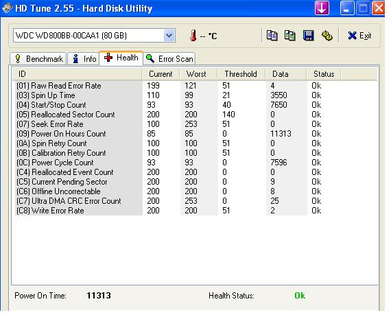

mit quick errrorscan keine fehler , beim hochstarten kommt windows bild und nix weiter ..... wenn ich die platte als 2. anschliese funktioniert die einwandfrei ... error scan mach ich dann gleich mal
okay errorscan zeigt 1% damaged blocks ganz schön rot ^^ dachte man sieht davon auch nen bissl im quick scan aber naja .... danke
