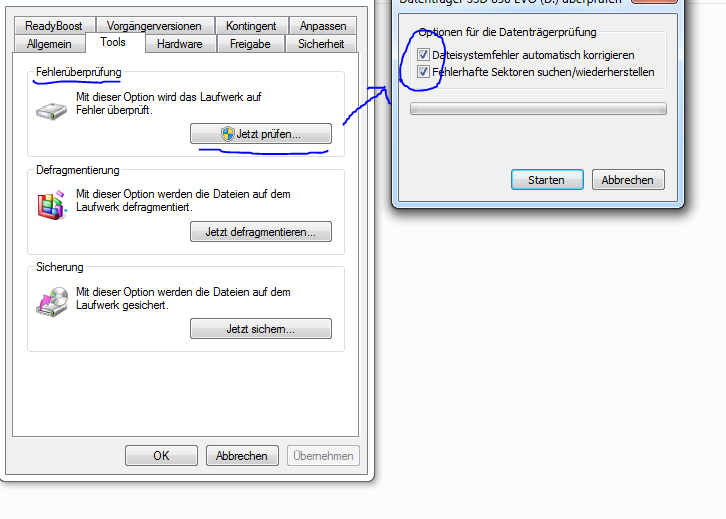

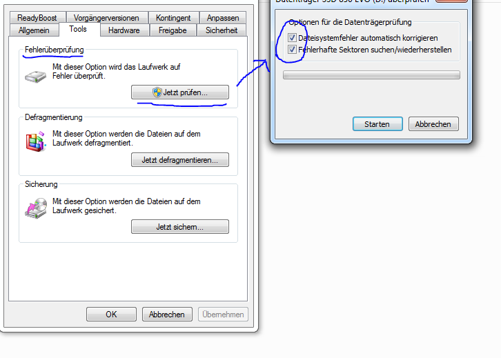

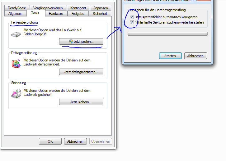

Festplatte überprüfen mit beiden Häkchen schon gemacht? Kann Fehler finden und beheben. (dauert vielleicht Stunden)

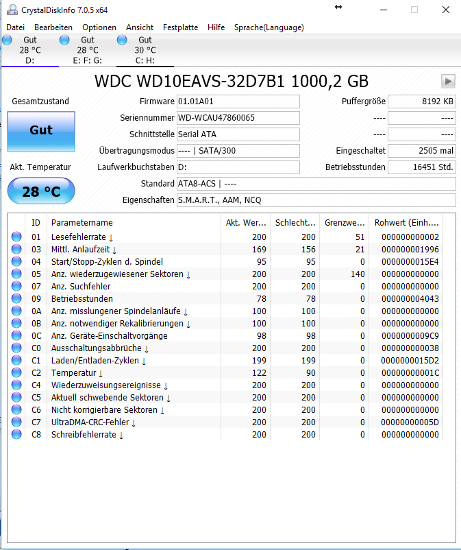

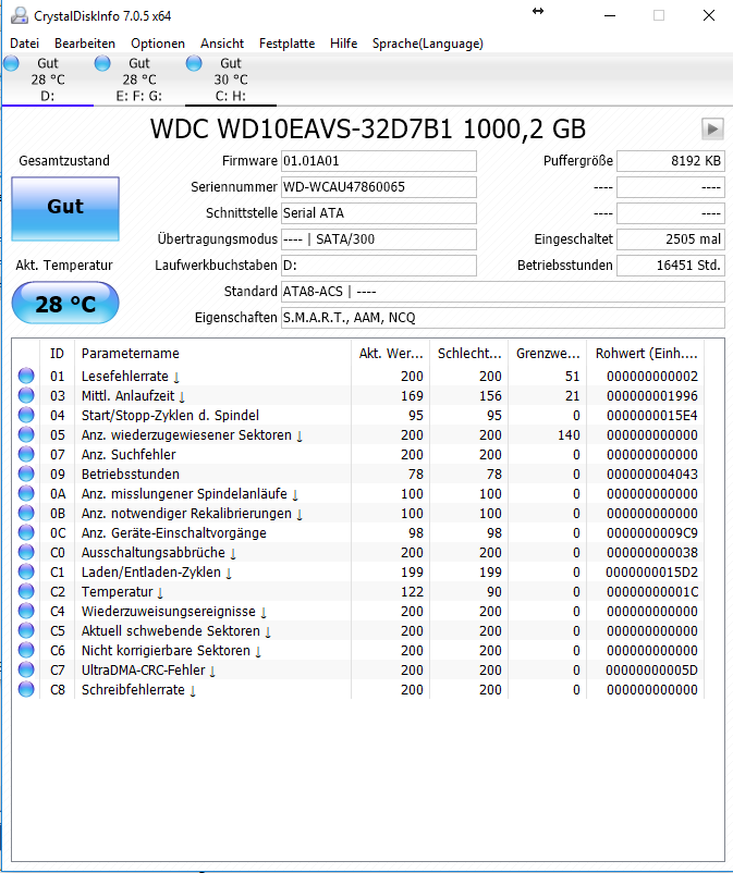

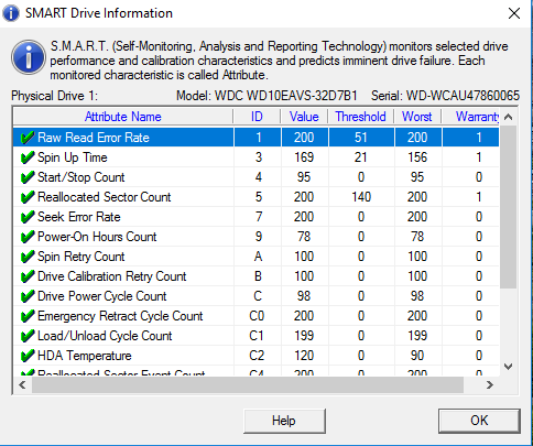

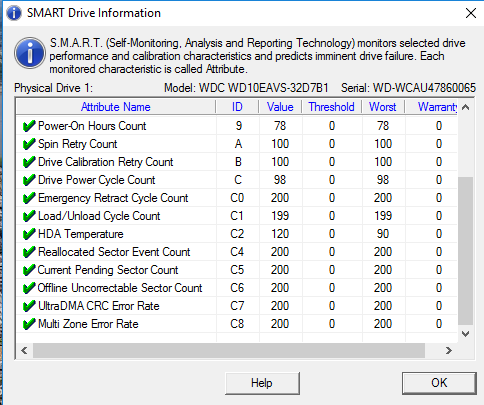

Mach doch bitte mal ein Screenshot von dem, was CrystalDiskInfo zu der Platte anzeigt. Ziehe das Fenster aber so weit auf, dass man alle Zeilen und Spalten sehen kann. Zum Erstellen des Screenshots kannst du das Snipping-Tool von Windows verwenden. Lichte bitte nur das Programmfenster ab und nicht deinen gesamten Desktop. Über die Forenfunktion kannst du das Bild dann auf den Server von Computerbase hochladen (bitte keinen externen Image-Hoster verwenden).

Wenn du kein neues SATA-Kabel mehr rumliegen hast und erst eins besorgen musst, poste erst mal die Smart-Werte der Platte. Denn daran kann man klar erkennen, ob es am Kabel überhaupt liegen kann.
Schon gemacht, ja. Hat keine Fehler gefunden.
Hier das Bild: Unbenannt.PNG

Madnex schrieb:
@NicOnAcid

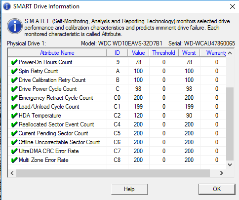

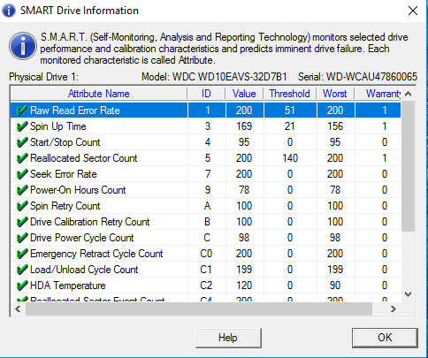

Hätte noch welche, so ist das nicht ;) Hier die Werte

Laut den Smart-Werten gab es Übertragungsfehler, die durch ein defektes oder nicht richtig sitzendes Datenkabel verursacht worden sein können. Da der aktuelle und der schlechteste Wert aber wieder auf den Ausgangswert angestiegen ist, scheinen diese Übertragungsfehler aber schon länger her zu sein. Sie müssen also nicht akut sein. Auf Verdacht kannst du natürlich das Datenkabel wechseln. Ansonsten sehen die Smart-Werte unauffällig aus.
Das einfachste versucht man oft zu letzt, oder? :)
Vielen Dank Madnex und alle anderen die richtig vermutet haben. Hier kann zu gemacht werden. Das SATA Kabel war defekt, habe es grade ausgetauscht.
