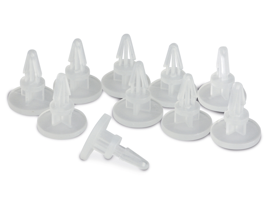

In den Towern die ich umgebaut habe, haben immer ein paar Abstandshalter vom Tower gepasst. Die hab ich drin gelassen. Die, die einen Kurzschluss auf dem Mobo ausgelöst hätten, hab ich entfernt (rausgehämmert oder gedreht) und mit Plastikabstandshaltern ersetzt (siehe Bild). Die hab ich dahin geklebt wo sie benötigt wurden. Holz sollte passen oder eben Plastik. Wenn du das richtig mit nem Metallbohrer machst - umso besser.
