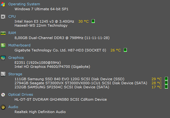

Kurz: Ich arbeite mit CC2017 und Sony Vegas und möcht einen Schub haben! Hier mein PC in der Übersicht
Jetzt hab ich den PC mal geöffnet und habe folgenden Speicher vorgefunden:

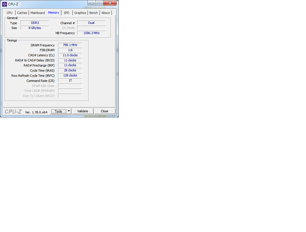

ich möchte 24GB oder sogar 32GB haben. Aber was meinst du konkret damit das ich den auf CL11 laufen lasse? Ich hab nixx verändert sondern es läuft wie es Mindfactory eingestellt hat, laufe ich unter der Fähigkeit des Speichers? und vorallem wie kann ich das ändern? krasse mist ey, seit 3 Jahren...
Ich hab jetzt nochmal bei CPUZ geschaut dort steht ich habe lediglich 1600Mhz zusammen sollten das aber das nicht 3200 sein ?
Ich hab einen Xeon CPu, kann de rmehr als 1600?
Da steht nix von 1600 beim RAM, da steht 800MHZ beim RAM und das ist auch völlig richtig so für DDR3-1600
Da steht aber auch CAS Latency 11. Und das ist, falls du wirklich DDR3-1600 CL9 hast eben nicht richtig. Falsch eingestellt. UEFI.
Aber auch nur dann falsch eingestellt falls deine Angabe oben richtig ist.
Dann mit dem RAM aufrüsten: für 32GB musst du den kompletten RAM neu kaufen, 4x8GB. bei 24GB eben 2x8GB.
alle angaben sind korrekt! Wenn du mir noch sagen könntest wie ich das auf 9 umstelle wäre das prima
danke
Handbuch Seite 38, XMP Einstellung. Falls das nicht geht, Seite 39 und 40.
