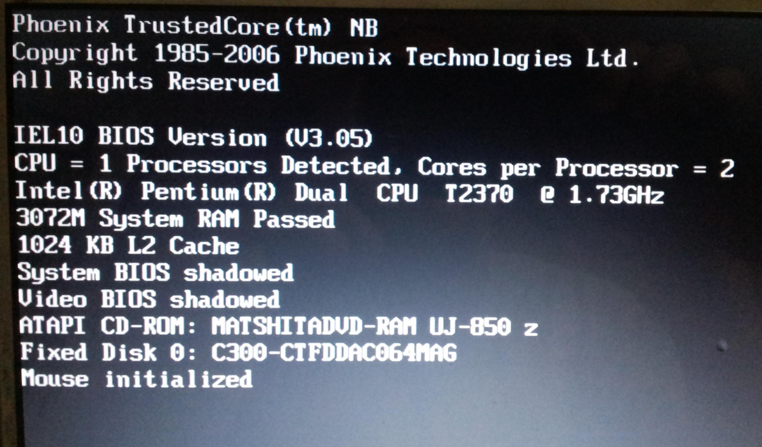

ich habe gestern Mist gebaut. Wollte WebCam in Mein N200 einbauen und habe diesen sehr weit auseinander geschraubt um den Anschluss zu finden (obwohl er direkt vor meinen Augen war:freak: )
Nun seitdem will er nicht so recht. Was heißt es?
Wenn ich den startet, dann sehe ich die RAM-Prüfung, danach wird die Hardware angezeigt und an der Stelle bleibt er stehen:
Wenn währende der Ram-Prüfung F1 drücke, dann komme ich ins Bios. Aber wenn er an die Stelle angelangt ist, die auf dem Bild zu sehen ist, dann scheint er eingefroren zu sein, auf Taten wird nicht mehr reagiert. Wobei das Ausschalten per Power Tastet geht nach einmaligen drücken, man muss keine 10sec halten.
Gestern hatte ich das Problem, dass der TFT schwarz blieb. Ich wusste nicht was ich machen sollte, also baute ich Mobo aus und schob den in Backofen für 10min bei 100°. Ich weiß nicht ob es was bewirkt hat, oder einfach, dass ich alles abgeklemmt habe und dann wieder angeschlossen habe, aber danach war wieder Lenovo Logo da. Aber in Bios kam ich net. Ich hab gegoogelt und fand Anleitung, wie man Bios resetet, denn CMOS Batterie fand ich nicht. Es gelang mir und so habe ich wieder DOS Bildschirm und kann ins Bios rein.
Zum Verhalten der Hardware: Beim Start blinkt die HDD LED nur kurz auf, ansonsten nur Power LED bleibt konstant an. DVD-Laufwerk startet ganz normal, wenn CD drin ist, aber booten tut er nicht, egal ob HDD drin ist oder nicht. Es gibt keine Beeptöne. Habe schon Ram einzeln ausprobiert. Lüfter dreht normal. Habe ausprobiert ohne angeschlossenen Touchpad, Tastatur zu starten, auch ohne HDD und ODD, andere HDD, mit und ohne Akku drin, kein Erfolg.....
Hat jemand noch tipps für mich?
Grüße, Big
PS: WEnn ich im Bios noch was verändere, dann nach F10 kommt wieder Ram-Prüfung, dann der "Endbildschirm" wie man oben auf den Pic sehen kann und zum Schluss kommt noch eine Zeile:
System Configuration Data updated

Ok, das Notebook geht!!!!
Ich war zwar der Meinung, dass ich alle Komponente getestet habe, inklusive die beiden RAM Riegel einzeln ein- und auszubauen. Aber als gerade eben ich einen alten 512mb Ram auspackte und nur diesen einsetzte, startet der N200 plötzlich ganz normal durch, bis zu OS.
Ich habe dann die beiden alten Ram Riegel ausprobiert und der eine wollte nicht, der 1GB.
So habe ich jetzt 2gb und 512mb Riegel drin und Notebook geht.
Aber schon komisch, dass bei Ram Prüfung keinen Fehler gab. Ihr könnte auf dem Pic oben ja es auch sehen.
Na egal, ich bin happy, dass das Notebook in Ordnung ist :D
Grüße, Big ^^
