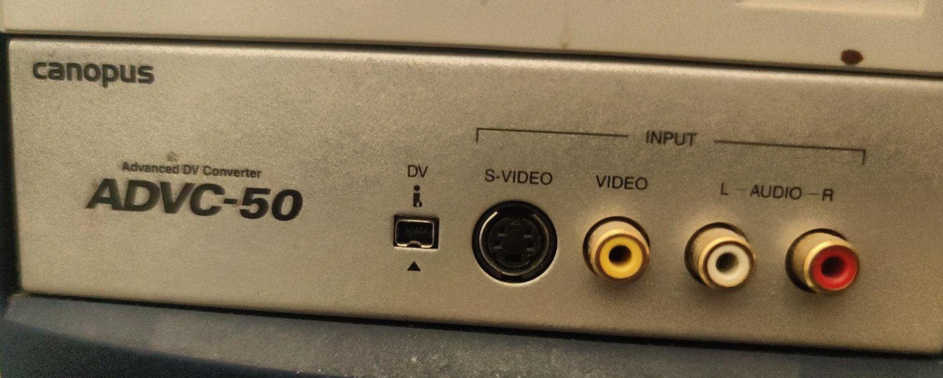

Dir ist klar, dass das ATX Mainboards sind? Es passt keines in das Gehäuse aus dem Startpost. Vielleicht hab ich es übersehen, willst du nun das Gehäuse wechseln?
Ist klar.
linuxnutzer schrieb:
Es hat sich jetzt ergeben, dass die CPU am Asrock-Board zu langsam ist und ich ein Gehäuse mit 5.25"-Schacht brauche. Anderes Gehäuse ist kein Problem, habe ich.
Dafür reicht der 5,25-Schlitz beim ursprünglichen Gehäuse nicht. Der Einschub braucht nur Stromversorgung über Molex. Das kann man vorübergehend über ein offenes Gehäuse realisieren, aber nicht über längere Zeit-
