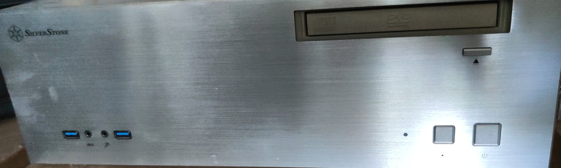

Gehäuse ist ein Silverstone Grandia GD04.
https://www.silverstonetek.com/de/product/info/computer-chassis/GD04/
Soviel ich mich erinnere ist da bereits ein ITX-Board drinnen, keine Ahnung welches.

Ich bilde mir ein, im dem 11 Jahre alten Gehäuse ist auch ITX verbaut. µATX ist da also sicher kein Problem? Größe wird schon reingehen, aber passen die Schrauben zur Montage?
Laut Produkt Website des Herstellers ist Micro ATX, Mini-DTX und Mini-ITX möglich. Beachte das Mini vor ITX. Was du darüberhinaus versetzen kannst wirst du wohl ausprobieren müssen.
Lies doch einfach mal die Specs auf der Herstellerseite, da steht eindeutig micro-ATX. Ansonsten kann ich Dir sagen, dass micro-ATX reinpasst, sonst hätte ich ein Problem mit meinem media-PC, der im gleichen Gehäuse sitzt.

Interessieren würde mich, ob ich noch einen Lüfter brauche. Ich komme schwer an den PC von hinten ran um zu schauen was verbaut ist.
Die CPU sollte ja passiv gekühlt sein.
Kuhlsystem
Rückseite
2 x 80mm fan slots (optionale Montage)
Seite
Right: 2 x 120mm -Lüfter (Zuluft), 1200rpm, 20dBA
Left: 1 x 120mm -Lüfter (Zuluft), 1200rpm, 20dBA
Auch mit 80 mm-Lüfter kompatibel
Danach sollte doch irgend welche Lüfter verbaut sein, oder?
