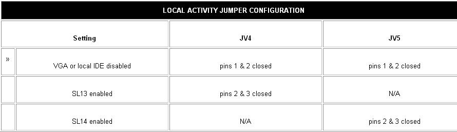

Was mich wundert ist die Jumperoption VGA or local IDE disabled (siehe Anhang)
na stimmen deine Jumper-Einstellungen? demnach sollten bei JV4 und JV5 die Pins 1 und 2 offen sein (also kein Jumper) :rolleyes:
