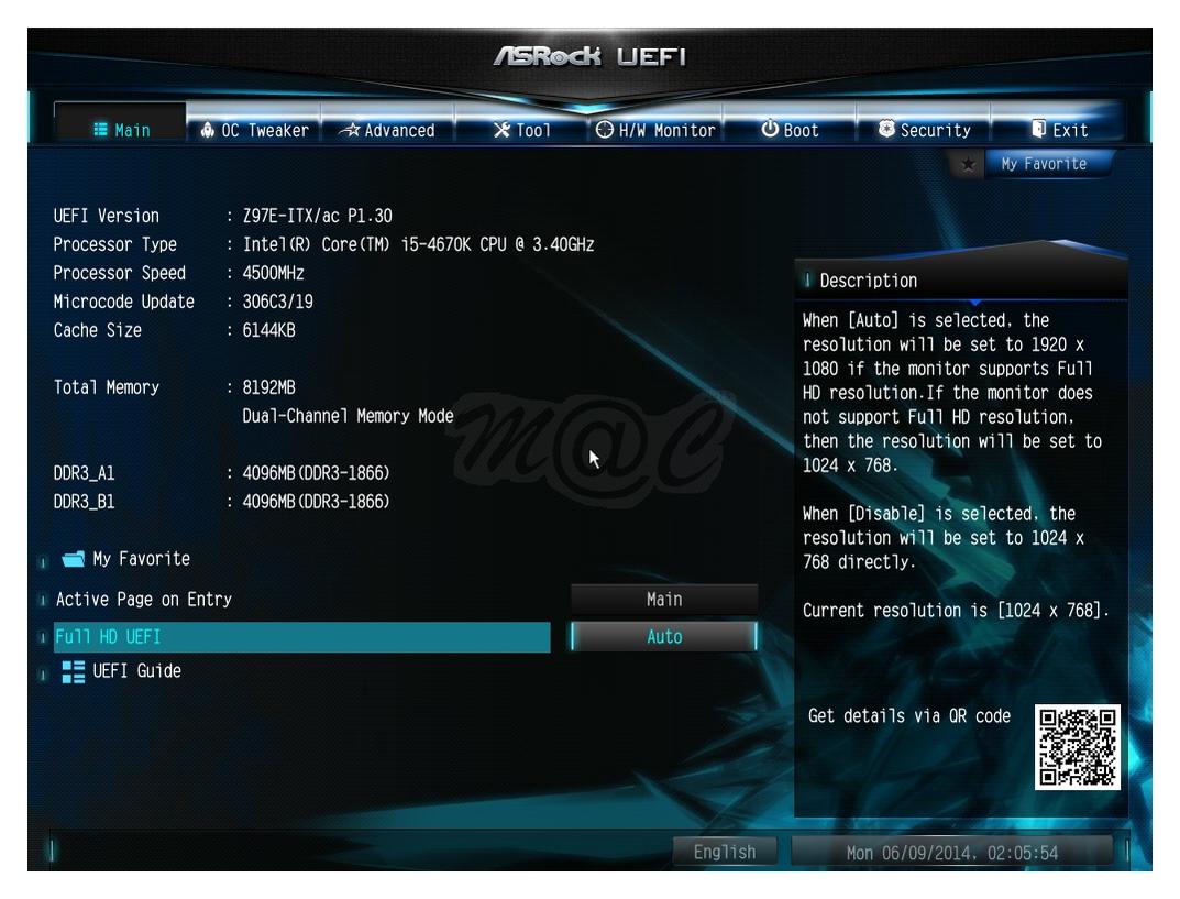

Es gibt in den UEFI Einstellungen einen extra Punkt hierfür. Nennt sich "Full HD UEFI". Dort kann man wählen zwischen "Auto" oder "Disabled".
In meinem Fall löst selbst die Konfig "Auto" nicht das Problem.
Hier ein Screenshot (nicht von meinem UEFI).
