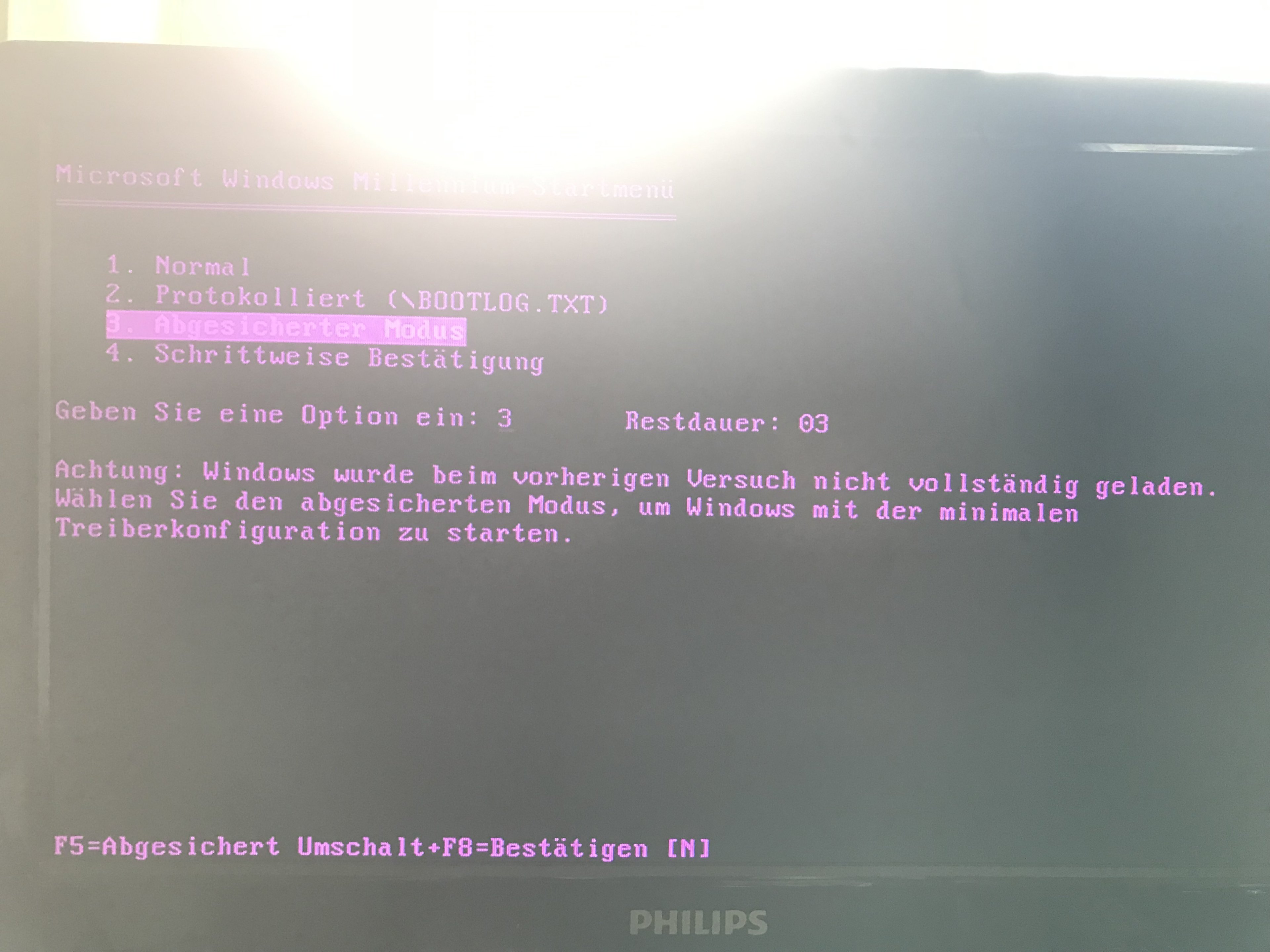

...Guten Tag alle miteinander. Ich habe heute einen alten PC auf unserem Dachboden gefunden und habe ausprobiert, ob er noch was tut. Ich startete ihn und kam direct in das BIOS, wo ich dann mit F1 bestĂ€tigt habe, dass der Pc starten soll. Dann kam ich in ein weiteres MenĂŒ, was wie folgt aussieht:

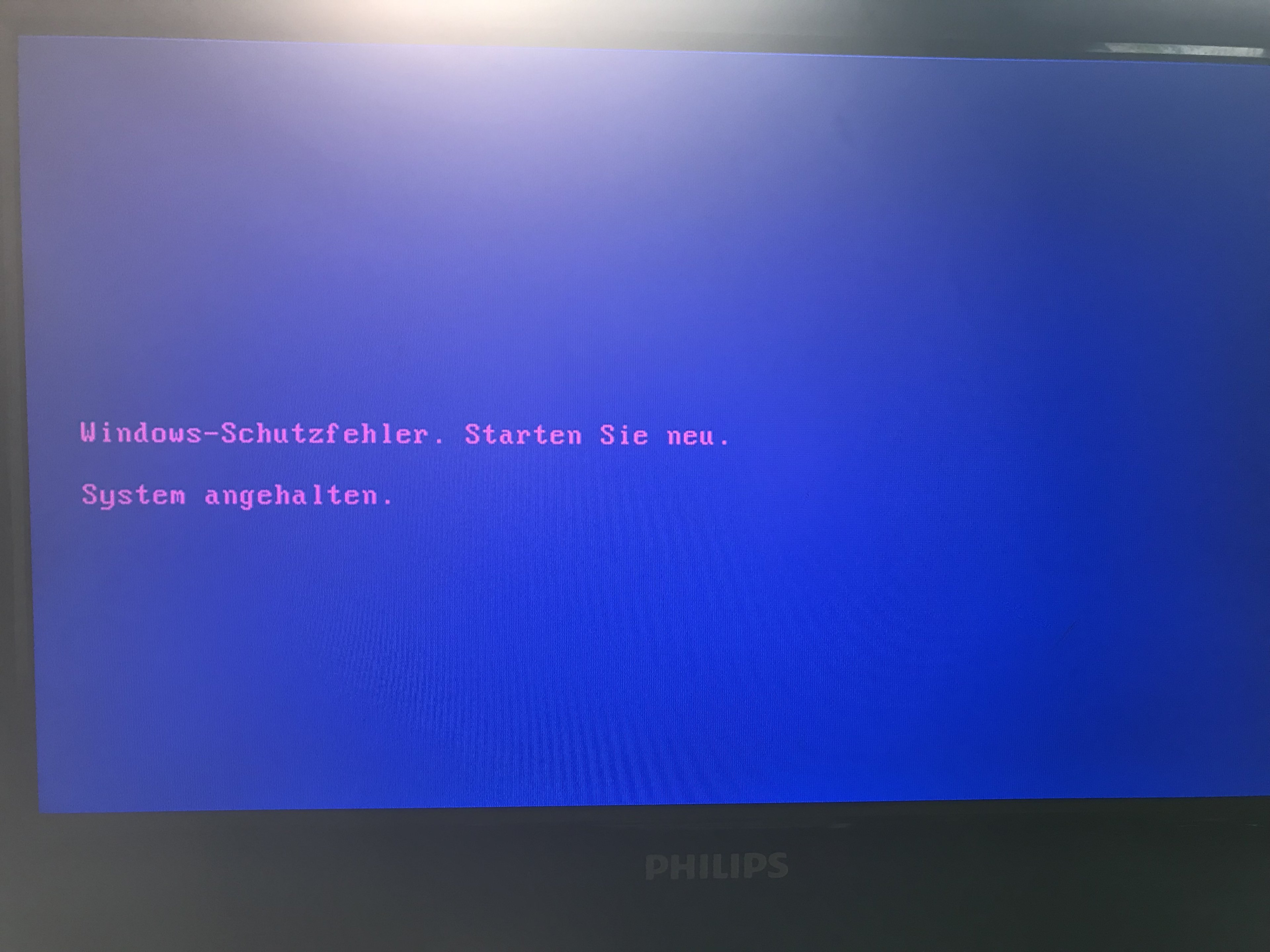

Dort habe ich nur das Problem, dass ich mit meiner Tastatur(Bluetooth) nichts mehr betĂ€tigen kann. Ich bin komplett ĂŒber die Tastatur gerattert und es tat sich nichts. Als dann die Restdauer abgelaufen war, sah das ganze so aus:
(Meine Tastatur ist mit einem USB 2,4G Transmitter hinten am PC verbunden)
Nun frage ich mich, wieso die Tastatur im BIOS am Anfang funktioniert hat und dann im folgenden Schritt nicht mehr??

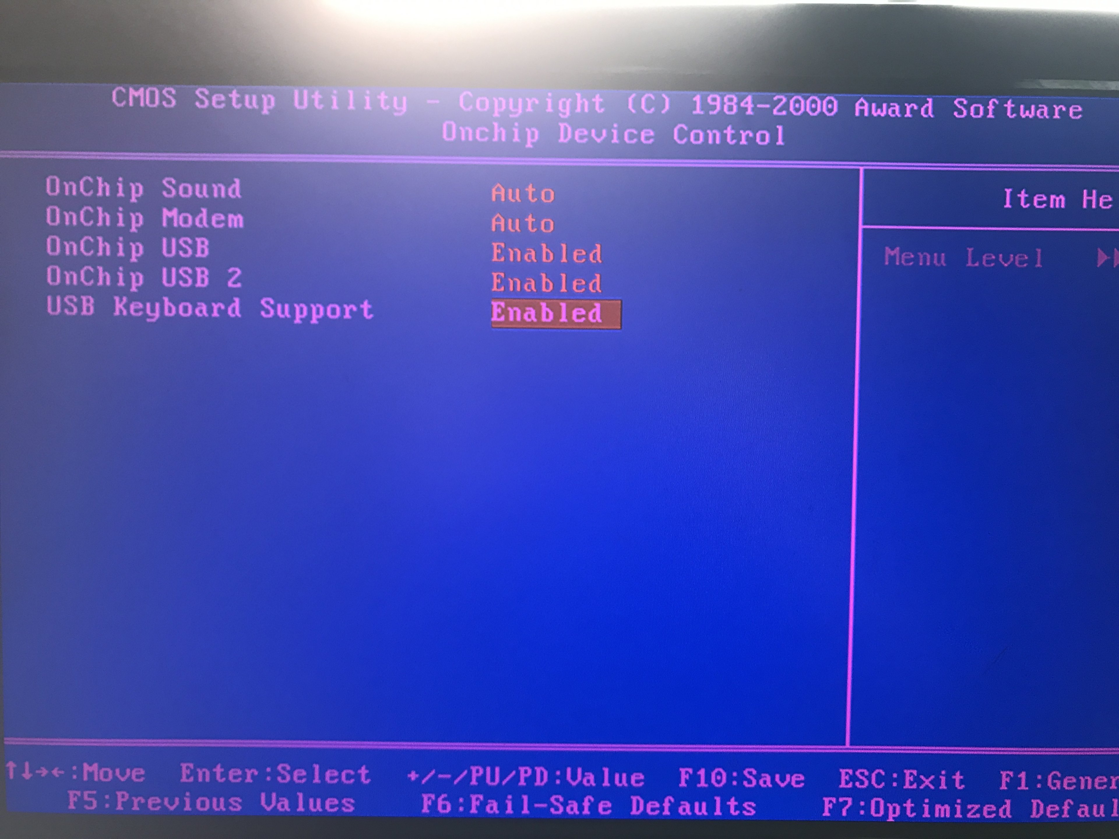

Es liest sich so, als ob es keine Bluetooth-Tastatur ist, sondern eine mit eigener Übertragungstechnik (deswegen auch der Dongle). Sonst hĂ€ttest du zu keiner Zeit etwas bestĂ€tigen können. So braucht es "nur" passende USB-Treiber, aber scheinbar werden sie unter Windows an der Stelle nicht genutzt.
Wenn du ins Bios kommst, kannst du dort nach evtl. Emulationen von USB schauen und sie durchprobieren, aber wahrscheinlich wird es hier trotzdem nicht funktionieren.
  • GefĂ€llt mir
Reaktionen: LukasSanders
Habe im BIOS noch eine letzte Möglichkeit gefunden, dass ich auch eine „normale“ Tastatur benutzen kann ohne PS/2 Anschluss. Bluetooth geht dann wohl leider nicht, aber so sollte es nun gehen. Ich bedanke mich an alle, die mir geholfen haben und erst recht, an „Amaoto“, der mich auf die Idee gebracht hat, dass ich mal im BIOS nach dieser Option suchen kann. Herzlichen dank.
