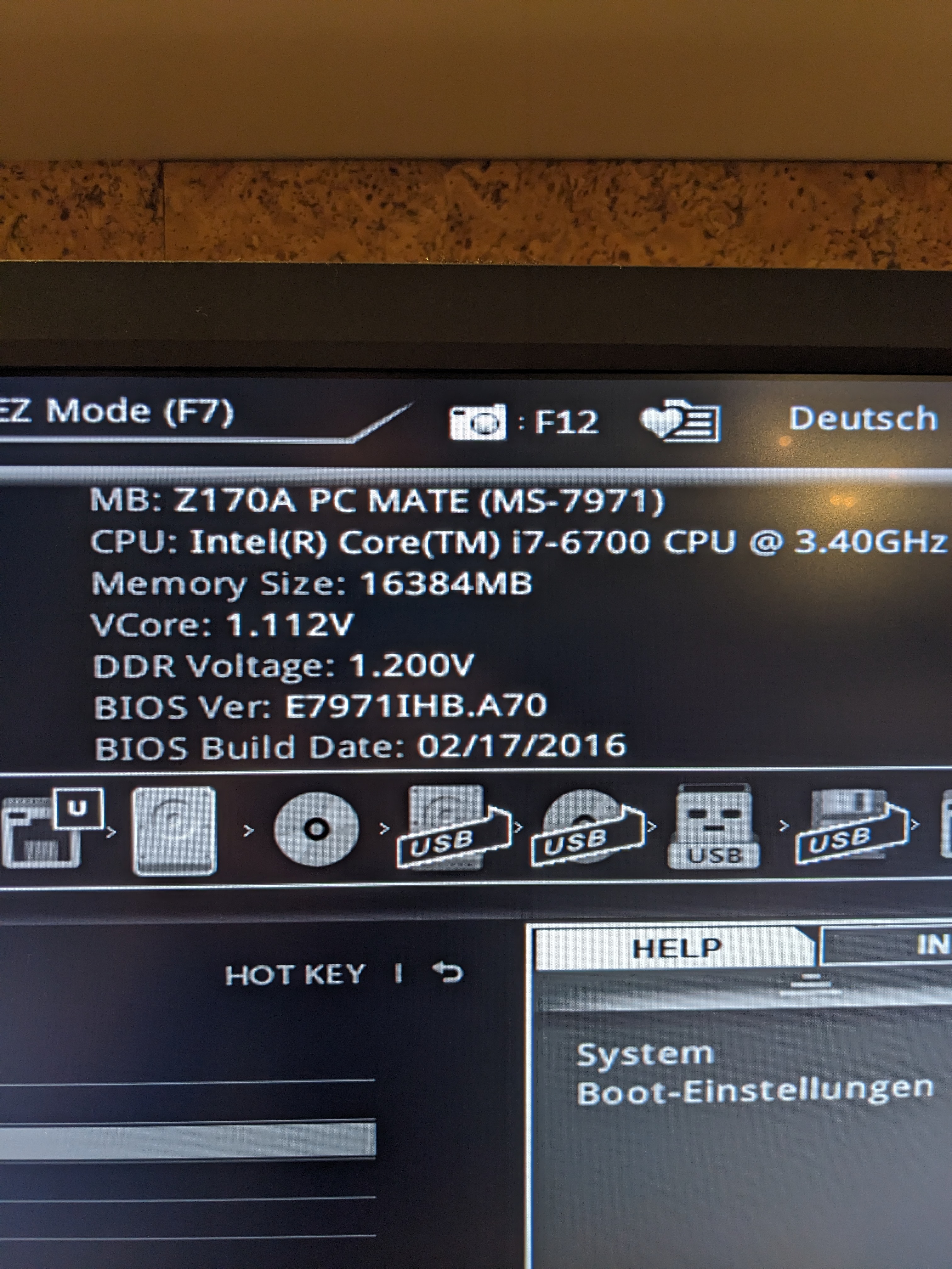

ich habe anscheinend ein modifiziertes Hyrican MSI Z170A PC Mate mit BIOS Ver.: E7971IHB.A70 Build date: 02/17/2016 und würde dies gerne upgraden. Leider funktioniert es nicht mittels M-Flash (auf dem USB-Stick wird das neue BIOS zunächst angezeigt als Ordner, beim darauf klicken wird dann ".." angezeigt). Das Bios build date existiert auf der MSI Webseite nicht, ist es eine modifizierte Version?
Ist in diesem Fall kein Bios update vorgesehen/möglich? Gibt es einen workarround?
PC stammte damals von NBB (Core i7-6700).
Bios Update mittels M-flash, ohne Erfolg

Brauchst ein Hyrican Spezial BIOS. Die schicken das nur auf Anfrage raus. Im Download gibts nichts. Ich rate ab das Original MSI BIOS drauf zu prügeln - haben sich wohl einige ihr Mainboard abgeschossen.
Entweder du fragst beim Support oder du schaust dass du per DOS Flash die normale Version drüberbügelst, wobei das anscheinend etwas schwieriger werden könnte.
Was versprichst du dir denn von einer aktuelleren Version?
TPM 2.0->Win 11
Hab den support schon kontaktiert.
Musst du über umwege machen die CPU wird nicht offiziell supportet, daran ändert auch TPM nichts.
