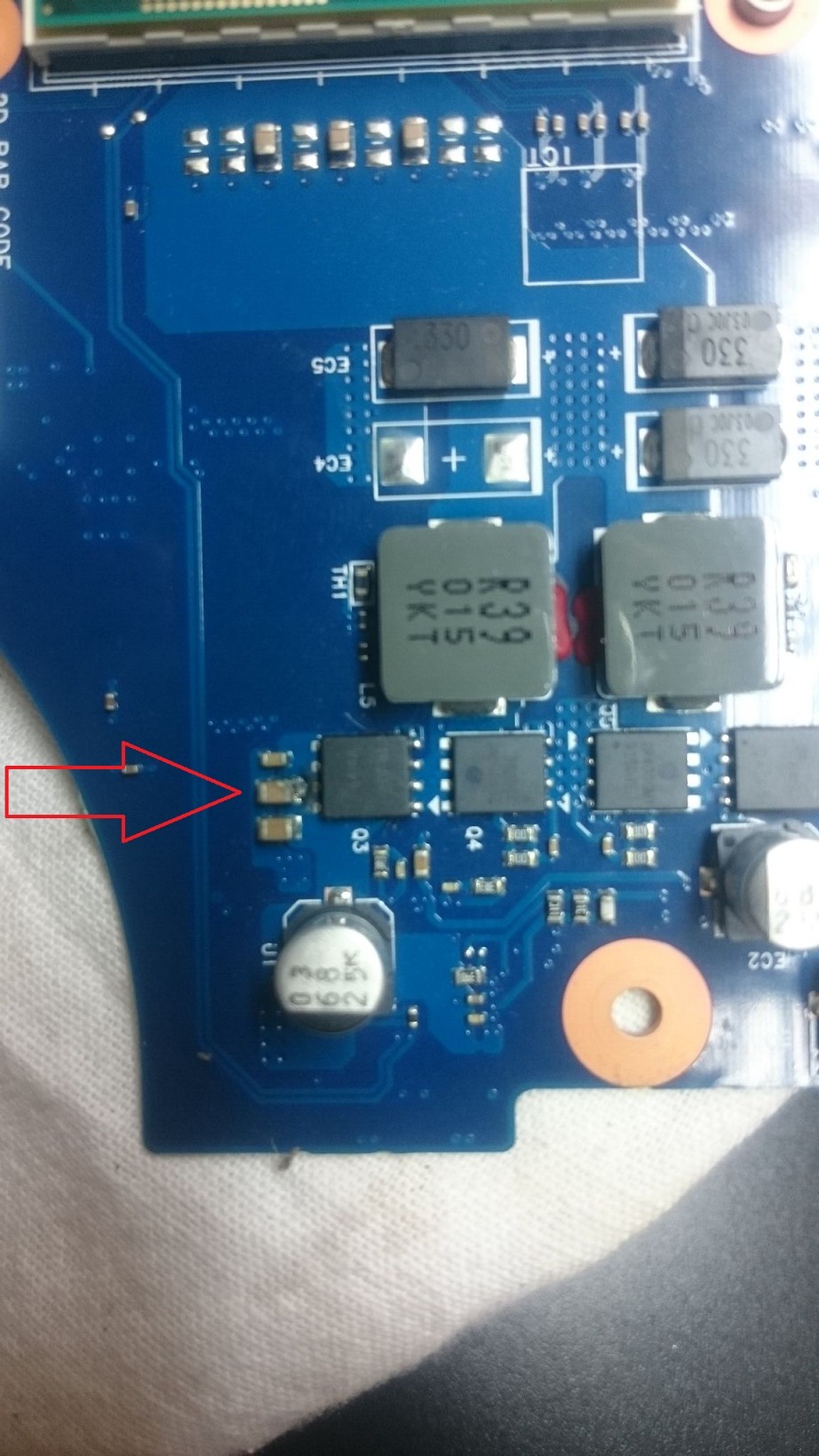

Plötzlich war der Bildschirm finster und das Netzteil flackerte nur mehr, habe den Laptop dann aufgeschraubt und gesehen das ein kleines Bauteil durchgebrannt ist - dh er startet überhaupt nicht mehr
fotografiere mal das Bauteil, die Leiterplatte.

Foto des defekten Bauteiles, hoffe man kann etwas erkennen - Beschriftung gibt es leider keine
Der Farbe nach ein Kondensator im Surface Mount Device - Standard. Kann man noch irgendwas erkennen, das wie eine Wertangabe aussieht?
