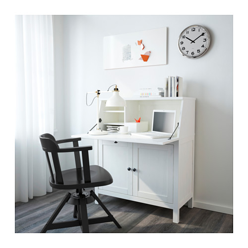

Mal zur Umgebung, der PC soll in einen Sekretär eingebaut werden. Es ist wenig Platz, von der breite her 85cm (26cm Gehäuse, 52cm der Monitor = 7cm Luft. In der Höhe habe ich 32,2 cm. Habe eine 23" LG Monitor gefunden der 31,2 cm hoch ist, ohne Fuß. Den muss ich dann per Wandhalterung in den Sekträr wuchten. Das ist auf den Millimeter ausgemessen. Kleiner als 23" will ich aber nicht, das ist Mist. Hier mal ein Bild wie sowas aussieht:
Heißt also wenn ich spiele ist die Klappe runter und der PC kann atmen. Vorne zieht er per 200mm Lüfter kalte Frischluft an. Hinten wird die Warme Luft über 2 80mm wieder rausgepustet. So der Plan. Und wenn die Klappe zu ist sieht keiner den PC im Wohnzimmer stehen und die Frau ist glücklich.
