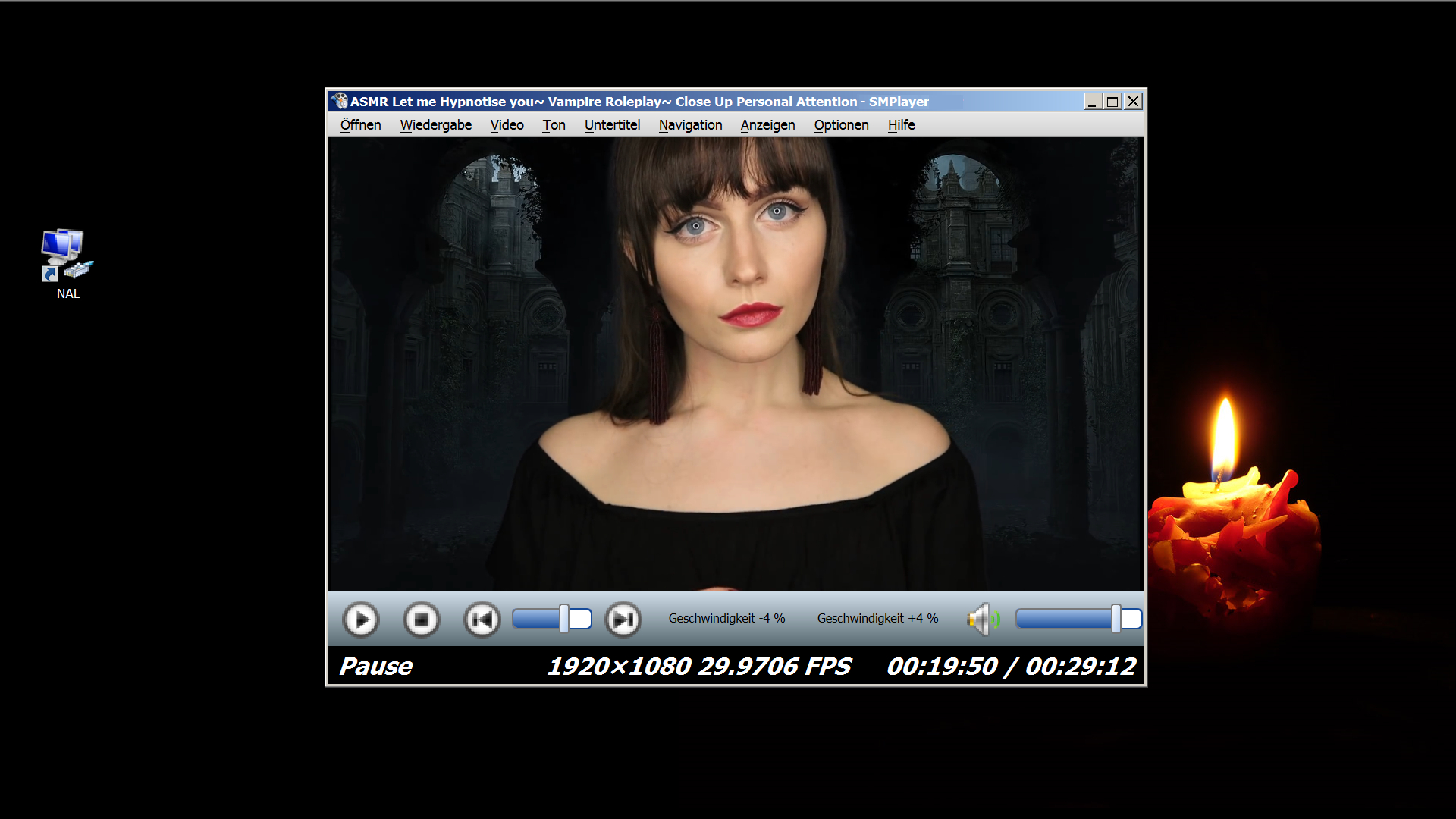

Unten habe ich mal ein Bild angehängt wie ich mir den Sadomaso-Player (SMPlayer) nun eingerichtet habe. Im Prinzip läuft dieser gut, verraucht aber scheinbar (laut Taskmanager) mehr CPU-Last als der VLC (SMPlayer so 5-7%, VLC 1-2%). Unten kann man auch sehen dass ich mir diese Buttons für die Geschwindigkeit hingelegt habe, also -4%/+4%. Weiß jemand ob man diese irgendwie ... durch Buttons oder so ersetzen kann. Das nimmt ja irre viel Platz weg derzeit für 2 einfache Optionen. Leider bekomme ich diese olle Tearing im Bild nicht weg, also das es bei schnelleren Bewegungen "schwimmt".
