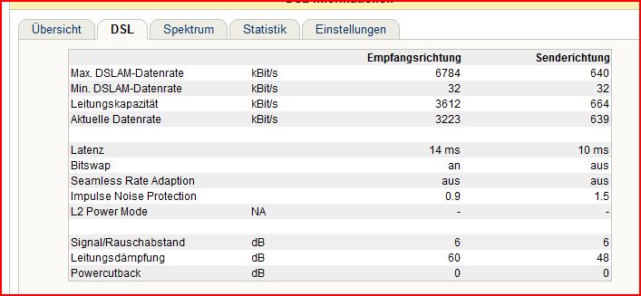

Ändert trotzdem nichts daran, dass es bei mir anders herum war. Bei mir synct die Leitung mit über 3000kbit/s, wie du es unschwer an meinem Screenshot sehen kannst. Soviel zu dem Thema Fritzboxen und deren Modems sind scheisse! Eine schlechtere Leitung wie ich habe, kannm an fast nicht toppen!
Ausserdem sind die Speedtouch in den großen Version W701v und W901v Fritzboxen 7140 bzw. 7170! nur mit der beschissenen T-HOme Firmware.
Ich gebe dir dann die Kontonummer für die 100 EUR!:evillol:

Hallo Leon,
ich möchte mich jetzt nicht in den erfrischenden Streit zw. Dir und boarder-winterman einmischen, ABER:
Deine hier eingestellten Werte sind mehr als Bemerkenswert:
60db Leitungsdämpfung in Empfangsrichtung - irre: Die Leitung ist fast tot!!! Da geht kein DSL mehr - und schon gar nicht eine Leitungskapa von 3600!!
Da ist wohl irgendwas am DSLAM Modem defekt. Kein Wunder, dass "normale" Modems hier die Arbeit einstellen. Warum die FB trotzdem zu so hohen Werten kommt:freak:
MfG
Werner
Die Dämpfung ist schon seit 4 Jahren so schlecht , dazwischen gab es schon 2 Störungsbehebungen, weil gar nix mehr ging, daher ist nix defekt am DSLAM-Modem.
Die 60db Dämpfung sind auch erst, seit die Bitswap-Rate nicht mehr fix ist, also seit ca. 1 1/2 Wochen. Voher hatte ich immer zwischen 56 und 59 db.
Es kommt auch mal vor, dass meine Leitung nach einem syncverlust, der so alle 3 - 5 Tage mal eintritt nur wieder mit 2300 synct, dann ist die Dämpfung wieder im 50er Bereich.
Die Telekom schaltete bei mir auch nur 443kbit/s.
Ich weiss auch nicht warum es bei mir jetzt so hoch geht mit dem Speed. Ich freue mich und die paar resyncs im Monat sind zu verkraften.
