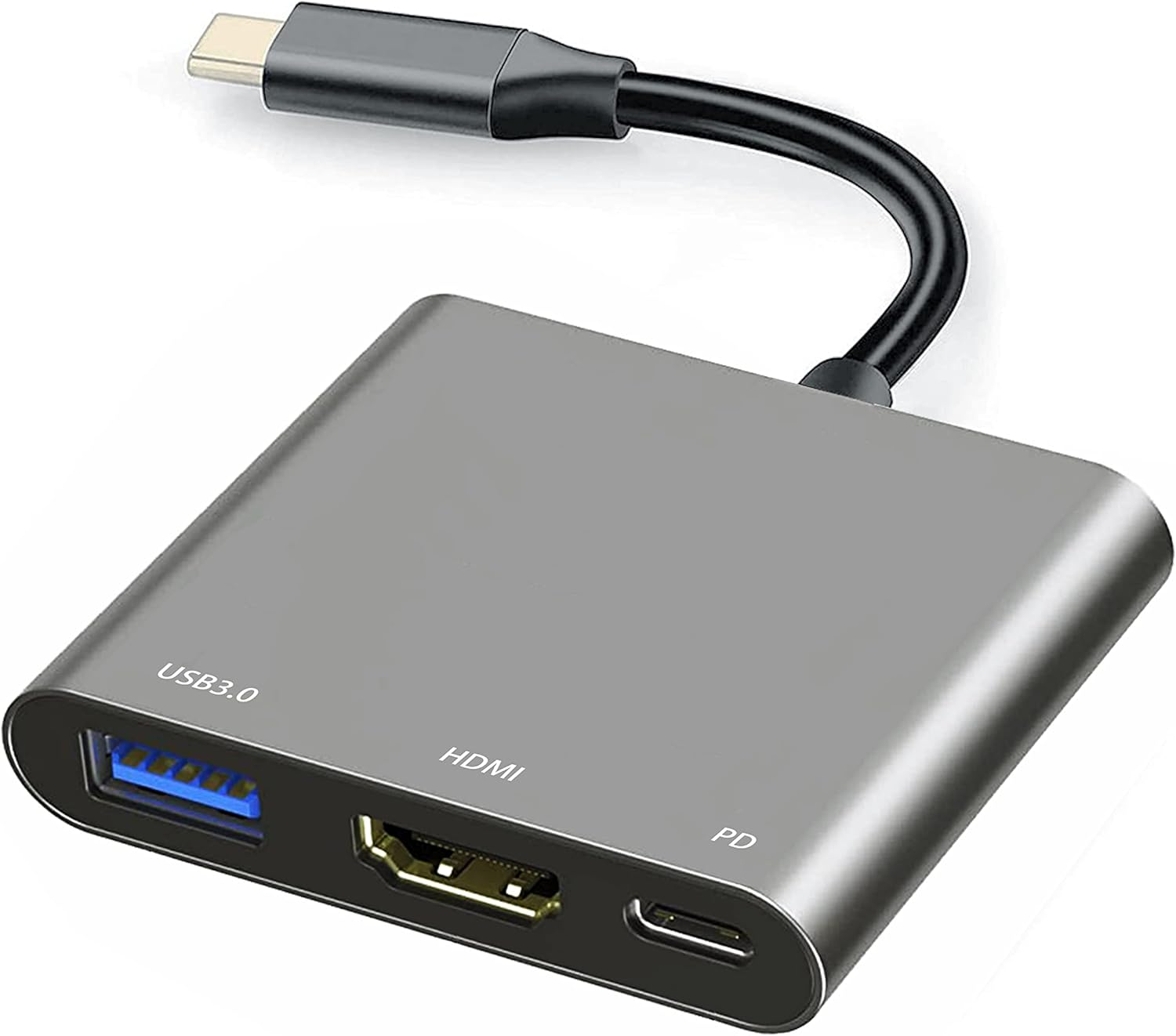

Zufällig besitze ich bereits folgenden Adapter:
Ich hatte gehofft, dass er die gleiche Funktion erfüllt, aber leider klappt nur das Aufladen der Switch – das Bild wird jedoch nicht über HDMI übertragen. ❌
Hat jemand eine kompakte und zuverlässige Lösung, die gut funktioniert? Ich wäre euch für jeden konstruktiven Tipp sehr dankbar! 😊

Wichtig ist, dass du das originale Netzteil oder ein gleichwertiges verwendest. Auch wenn die Switch geladen werden kann heißt das nicht, dass dein Dock damit betrieben werden kann. Ich meine mind. 15V und um die 3A muss das Netzteil ausgeben können.

Auf der Netzteilseite ist tatsächlich wichtig, dass die Switch nur 5V/15V unterstützt. ~15V/3A ist also wie in #2 angemerkt eine gute Richtschnur.

Aaah, vielen Dank! Das ist also der springende Punkt! 👍
Ich meinen silbernen 3in1-Adapter (siehe Bild 2 oben) nun mit dem Original Nintendo-Switch Netzteil (~15V/3A) verbunden und siehe da: es funktioniert ☑️
