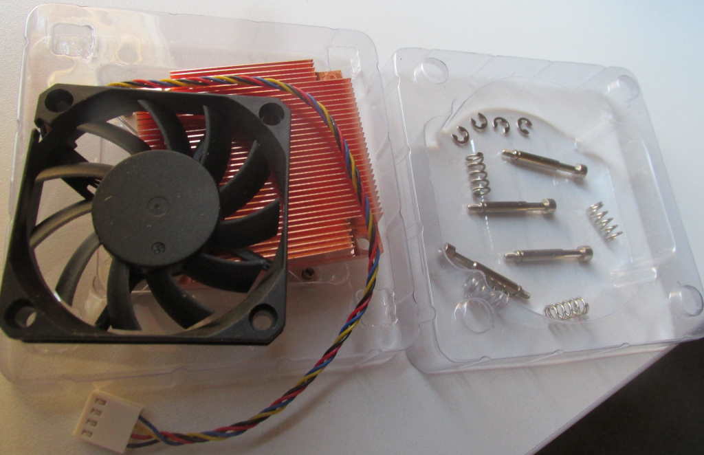

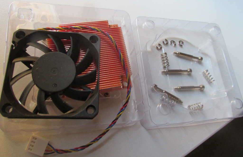

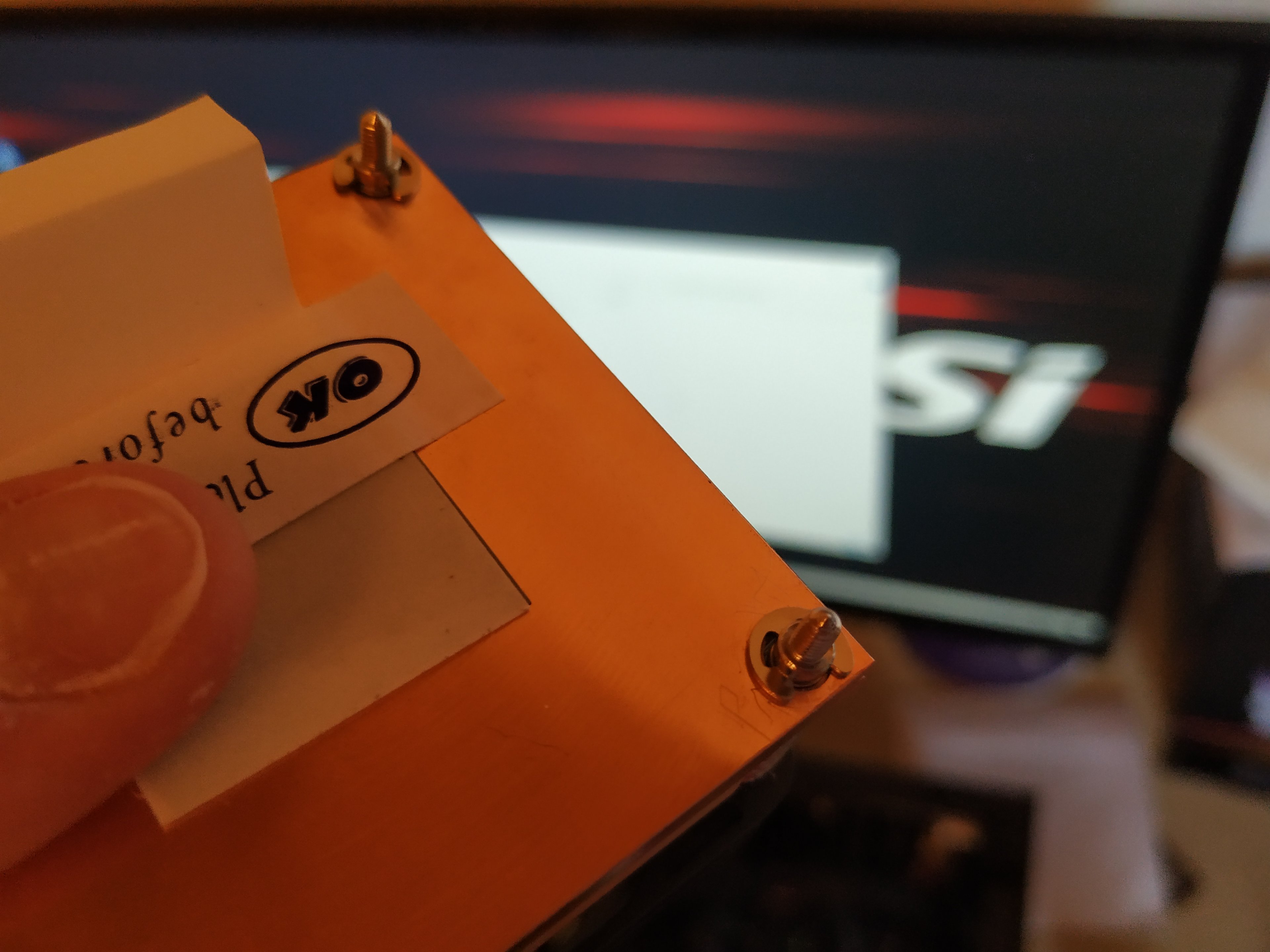

Es geht um einen Lüfter mit 3 Pin Anschluss für den Sockel G2, hier das Mainboard:
https://geizhals.de/jetway-nf9g-qm77-a1052089.html
Ich möchte einen 60er Noctua statt des 3 Pin Lüfters nutzen, bekomme jedoch die Schrauben nicht aus dem Kühlkörper, da sie unter Spannung stehen, gibt es da alternative Kühlkörper die auch ohne Federn genug Anpressvermögen haben, oder wie bekomme ich die Schrauben raus und danach wieder rein?

sind doch nur Klammern, einfach seitlich herausziehen
Bei Lüfter Wechsel Müssen die aber wieder in der selben Höhe sein, sonst Anpressdruck zu stark oder zu gering.
Reaktionen: Tammy
Ich bekomme die einfahch nicht heraus, gibt es da einen Trick?
Einfach mit kleinem Schraubenzieher runterziehen. Aber aufpassen die springen gerne weg und sind dann nicht mehr auffindbar.
Reaktionen: Tammy
Reaktionen: Tammy

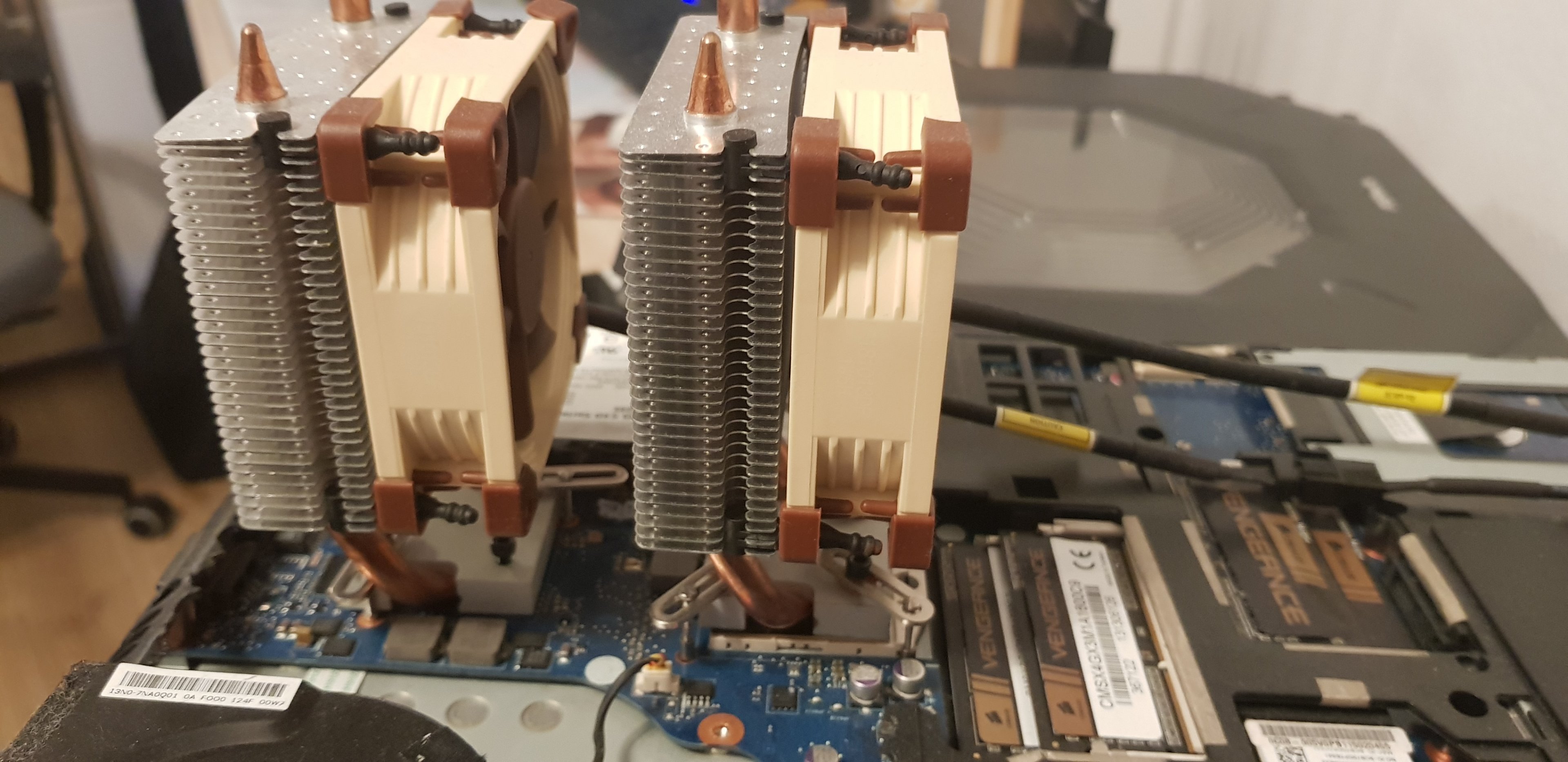

TheRealX schrieb:
Muss es zwingend Low-Profile sein?

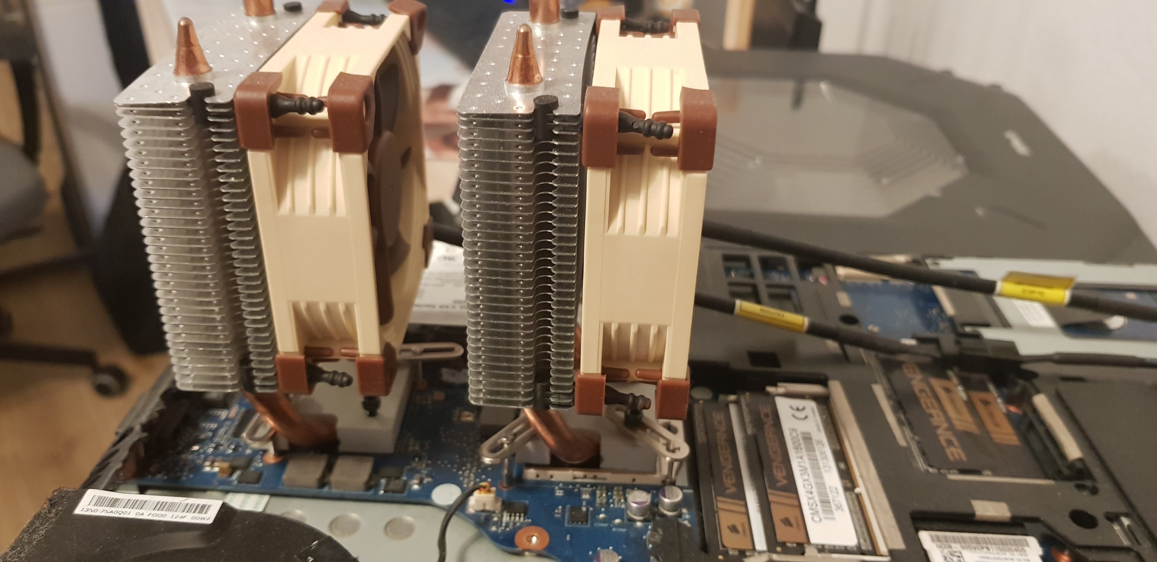

Ansonsten habe ich gute Erfahrungen mit dem hier gemacht:
Xigmatek Porter N881
https://www.amazon.de/Xigmatek-tragen-N881-Kühler-Chipsätze/dp/B001DNW11Y
Schwer zu bekomme aber hält selbst 60W Plus auf Sockel G2 kühl.
Hatte den auf einem Kontron KTQM77 im Einsatz und Kühle damit aktuell auch meinen Laptop mit i7-3630QM
Ich habe mir auch einen bestellt, welche Noctua Lüfter hast du da drauf?
Tut es normale NH-1 als WLP oder ist die zu viskos, sollte ich lieber einen Wärmeleitkleber nehmen?
@Tammy Also ich hab am Laptop einen Noctua NF-A8 5V PWM drauf damit ich ihn am USB des Laptops betreiben kann.
Auf dem Kontron Board hatte ich einfach einen Arctic F8-PWM drauf der hat es genau so getan.
Bei dem Kühlkörper sind Gummihalterungen zum Dämpfen dabei.
Als WLP hab ich bei mir Arctic MX4 drauf. Keine Ahnung wie die von Noctua ist aber das sollte bestimmt auch gehen :)
Wichtiger ist sowieso es bei der Mounting Pressure nicht zu übertreiben damit dier der Die nicht splittert.
Reaktionen: Tammy

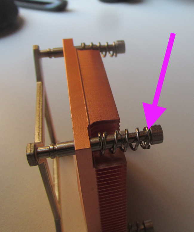

Ich belebe mal den alten Thread wieder,da ich das gleiche Problem jetzt in 2022 habe einen möglichst leisen Kühler für G2/PGA989 zu finden den "Tower" gibt es wohl nirgends mehr.

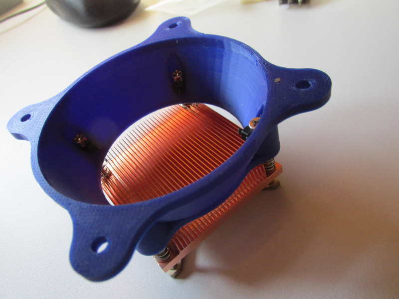

Ich habe den gleichen wie der TE ganz oben im Ausgangsbild - und den mal zerlegt - allerdings sitzen die Schraubenköpfe IM Lüfter so dass ein Austausch garnicht so einfach ist .... (Ich habe mal einen Noctua bestellt)
Da kommt man um selber basteln nicht rum oder hat wer eine Idee? :D

Oh danke für das tolle Angebot - aber ich will dir natürlich auch nicht den Kühler dann wegnehmen, sonst hat Du ja keinen mehr wenn Du ihn brauchst - dafür gibt es ja keinen Ersatz mehr.

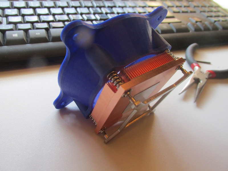

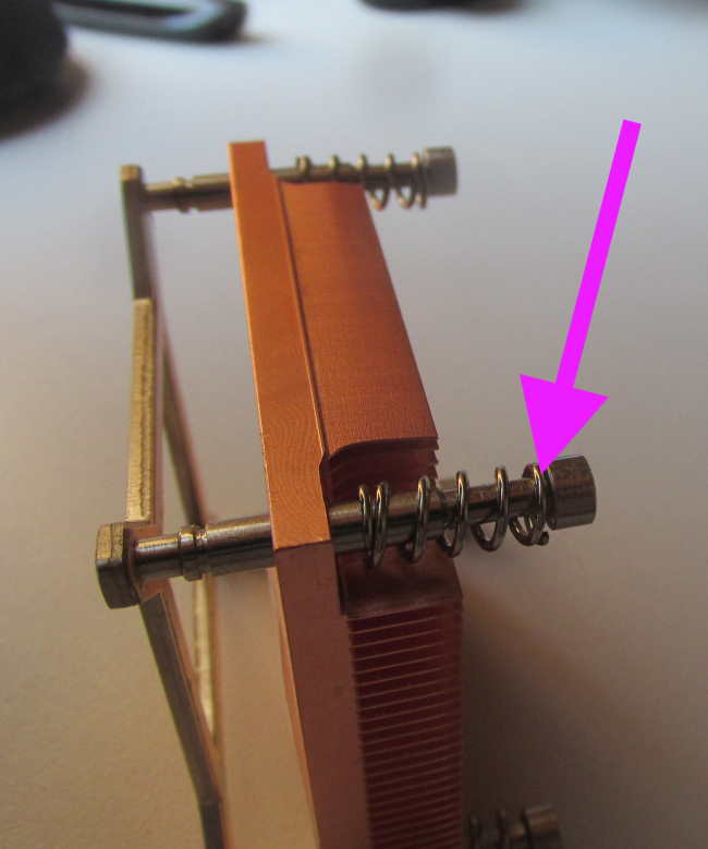

Prinzipiell könnte ich doch einfach Unterlegscheiben in der Höhe (Alter Lüfterhöhe-Schraubenkopfhöhe (da versenkt verbaut)) drunter legen? also beim rosa Pfeil zwischen Schraubenkopf und Kupferkühler? und dann den Noctua auf den Schraubenköpfen befestigen oder hab ich da nen Denkfehler?
Oder da evtl sogar einen 60->80mm Adapter einfügen? Also sowas?
https://www.amazon.de/Revoltec-Lüfter-Adapter-60-80mm-für-Gehäuselüfter/dp/B0002IA3NO

Hmmm wenn das mit dem 60->80 Adapter und so nicht klappt und ich dann heulend vor den Trümmern sitze werd ich mal bei Dir anklopfen - vielleicht isser ja dann noch verfügbar. :D Aber danke schonmal für das Angebot echt super!
Grundsätzlich aber könnte das doch klappen oder mit so einem 60=>80 Adapter? und evtl ein paar Unterlegscheibchen?
Reaktionen: TheRealX

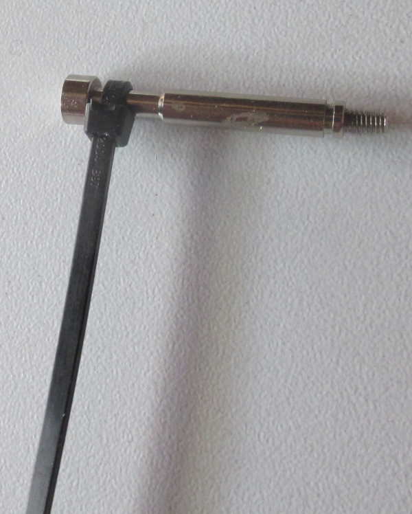

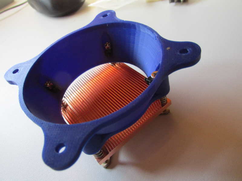

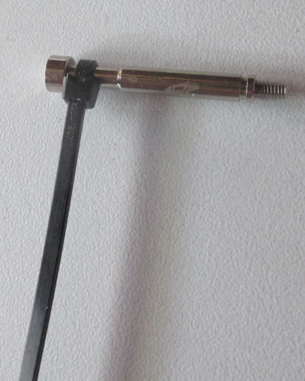

Naja ich hab mir mal so nen Adapter von 60mm auf 80mm bestellt xD wenn das Geraffel da ist und das zusammengehäkelt werd ich mal hier sagen ob das funktioniert hat.
Eim bisschen "MacGyvern" musste ich zwar xD weil ich da keine passenden Abstandbolzen hatte aber das passt mit den Kabelbindern unterhalb des Schrauebnkopfs als Abstandhalter genau (zumindest bis auf 0,1mm). Denke mit einem 80x80mm ist das dann leise genug
