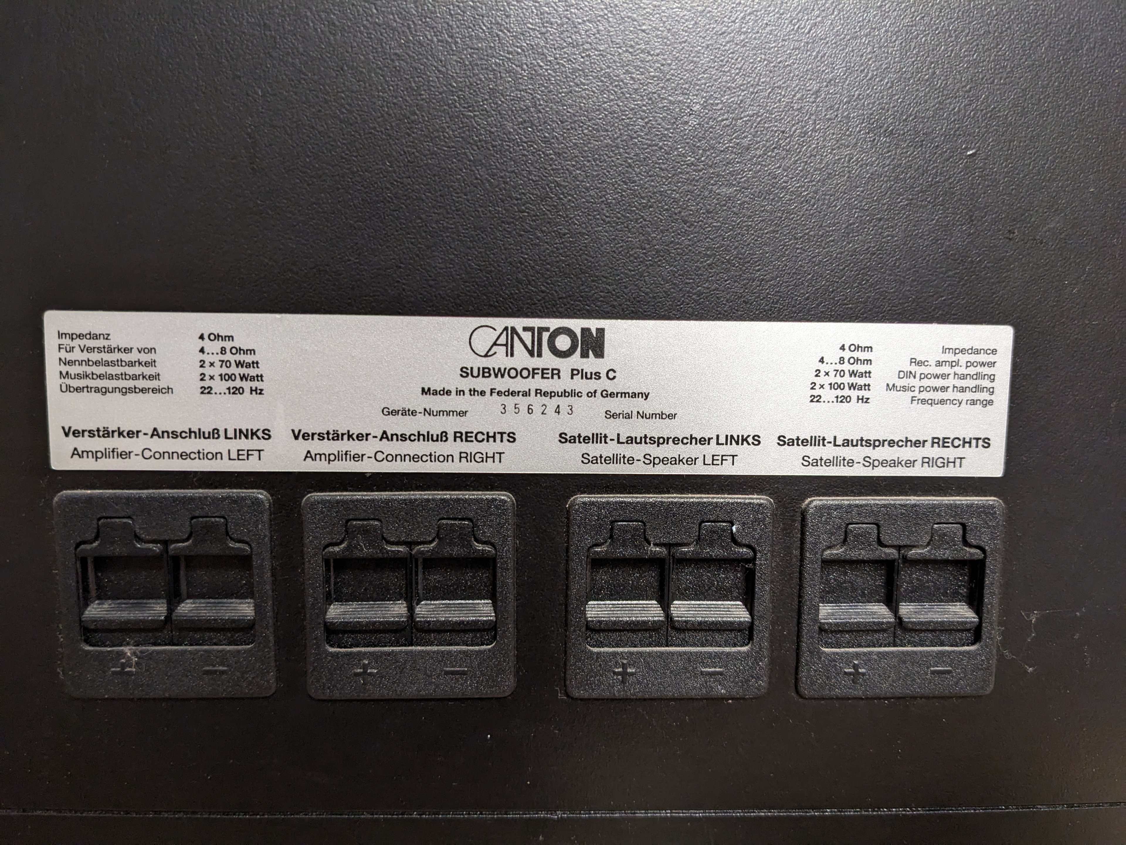

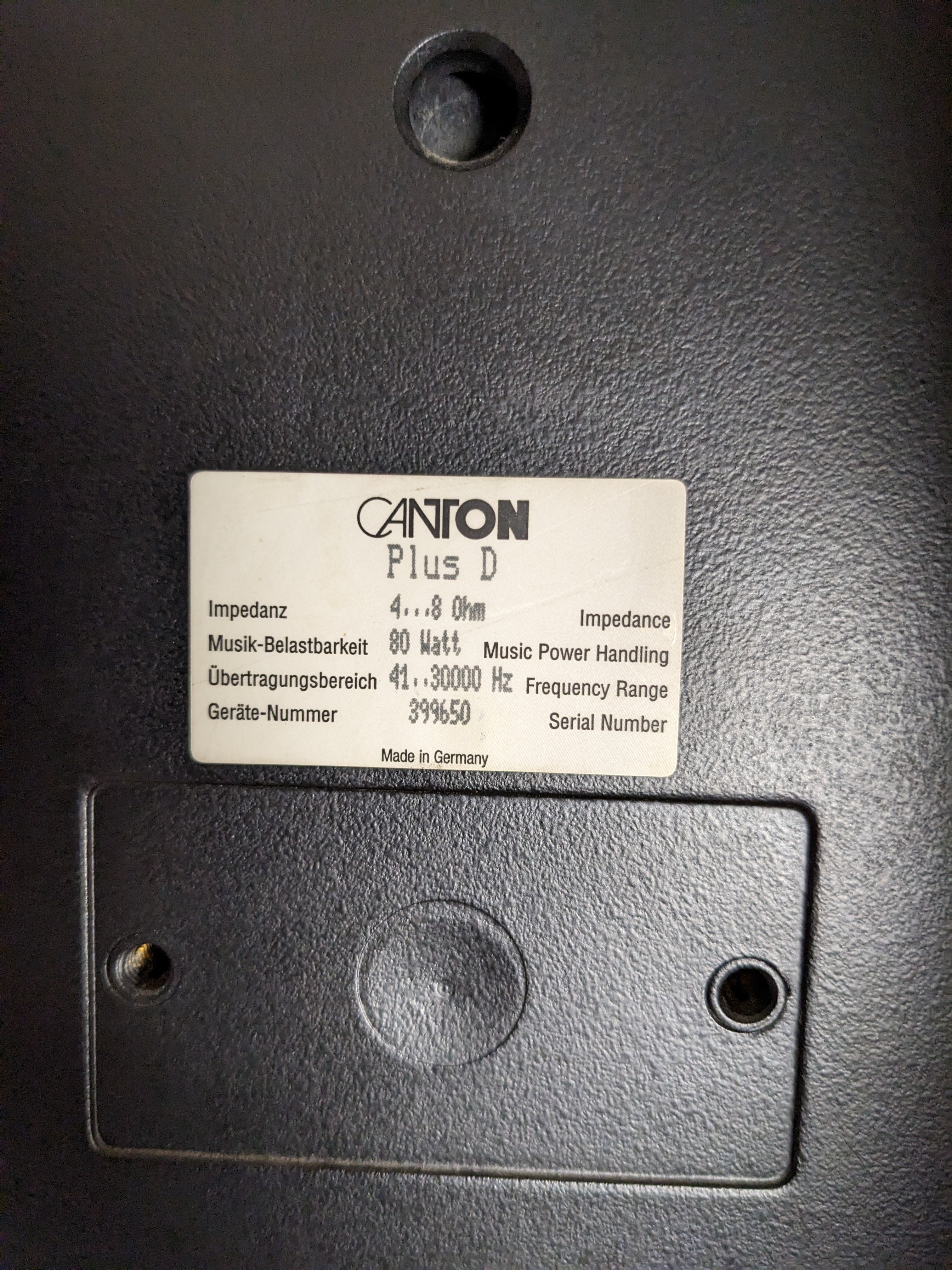

Ich habe noch ein altes Erbstück im Keller rum stehen das ich gerne betreiben möchte. Allerdings will ich nicht unbedingt eine fette Endstufe dazu stellen.
Es ist ein altes 2.1 System von Canton welches ich geerbt habe.
Ich stelle mir da irgend eine Aktiv Endstufe vor die ich in den Subwoofer z.b. einbauen würde.
So richtig das passende habe ich aber noch nicht gefunden.
Vielleicht habt ihr ja ein guten Tipp oder sogar einen besseren Lösungsvorschlag.

Bei 2 x 100 W Musikleistung an 4Ohm, von fetter Endstufe sprechen? Besser nicht. Kauf er sich einen kleinen Vollverstärker und gut ist. Mit ein wenig Eigeninitiative geht das.
Brudertuck schrieb:
Diese Teile bewegen sich meist im Bereich um 2x10W RMS, auch wenn dort utopische 50W genannt werden. Das ist definitiv unterdimensioniert für das genannte System.
Kleinen Hifiverstärker kaufen, dabeistellen und gut. In die Canton eine Verstärkerplatine einzubauen lohnt vom Aufwand und fimanziell nicht.

Früher gab es bei Conrad die Teile zum einbauen in die Subwoofer. An sowas hatte ich eigentlich gedacht. Ich finde nur nichts dass auch Ausgänge für die zwei Regallautsprecher hat. Klar ich kann mir jetzt eine Stereo Endstufe dahin stellen. Wollte es nur kompakt haben und für den Fall einer Party auch die Anlage ausfahren können.
Was erwartest du dir von dem mehr an Power? Dir ist bewusst, dass es mit 100W nur minimal lauter wird?

Dein Canton System ist ja passiv, das heißt du gehst einfach vom Amp in den Sub und von da weiter zu den Satelliten .
Einfach ausprobieren!
