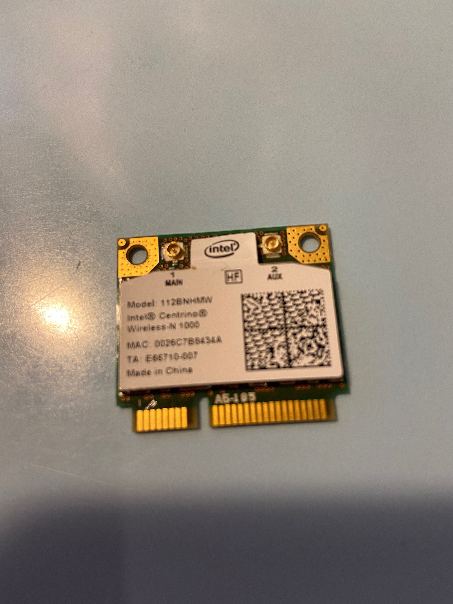

Gerade gelesen und gespannt gewesen welches Modul es ist, das nicht läuft. Foto machen und Type benennen.

Hallo, danke für die prompte Antwort, das Modul hat die Bezeichnung intel centrino Wireless-N 1000
Model: 112BNHMW. Foto ist so mittelscharf, sorry!
Danke!!!
