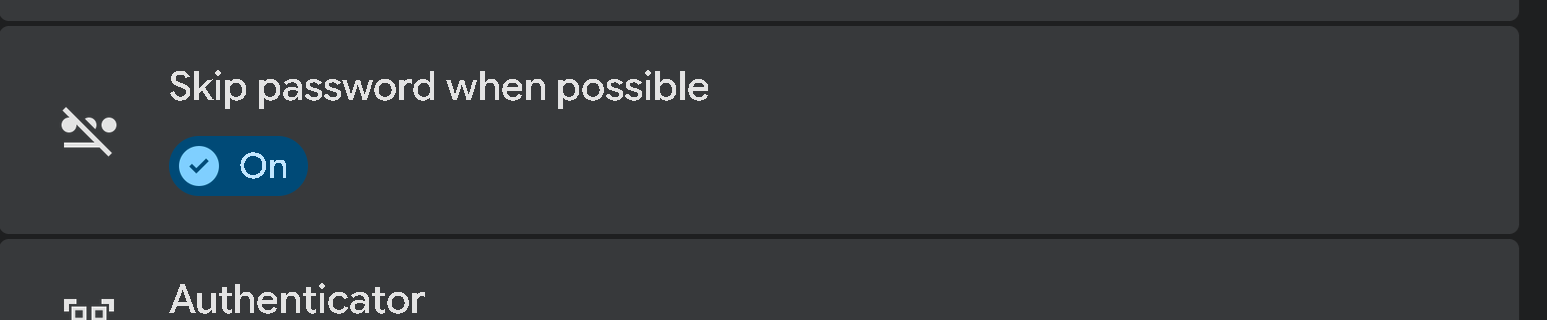

Auf dem PC bin ich weiterhin eingeloggt, auch auf meinen neuen iPhone 13 konnnte ich mich einloggen, da konnte ich die SMS-Verfikation wählen. Wenn ich jetzt aber versuche, den Passkey auszuschalten ("Wenn möglich, Passwort überspringen"), dann melde ich mich an und es gibt als Verifikation nur welche, wo ich mein altes iPhone12 brauche.
Hier verstehe ich nicht ganz, was genau du wo (welche App?) versuchst...
Ich meinte im Gmail-Account selber gibt es einen Punkt "Wenn möglich, Passwort überspringen" was halt u.a. diese Authentifizierung abfragt.
Screenshot ist jetzt ein englischer wo es halt "On" ist
