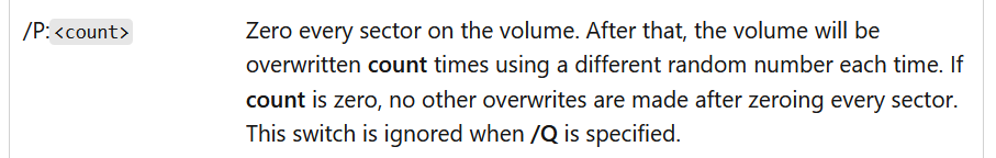

Sorry, BFF, aber
sagt noch lange nicht, dass /P:0 dann das Standardverhalten ist.
Und das steht zu /Q drin:
Warum wird dort von "sector-by-sector scan for bad areas" und nicht von "zeroing the sectors" oder so gesprochen?
P:Was auch immer ist Standardverhalten. Halt nicht Quickformat.

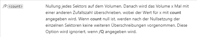

tollertyp schrieb:
Okay, auf der Kommandozeile müsste man beim Formatieren /P:0 angeben, k.a. was die UI macht:
Öhm, mit /P: legst Du nur fest, wie oft jeder Sektor mit Null überschrieben wird. Gibst Du /P: nicht an, dann wird genau einmal mit Null überschrieben. Willst Du mehr, musst Du das mit /P: entsprechend definieren. So ist das Standardverhalten einer kompletten Formatierung und zwar seit Vista (2006). Selbst das BSI bestätigt das: https://www.bsi.bund.de/DE/Themen/V...-loeschen/daten-endgueltig-loeschen_node.html.

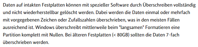

Das BSI meint garantiert das Nutzen "Rechte Maustaste -> Formatieren -> Haken raus".
Der letzte Satz spricht immer noch Baende. Koennen die nicht klipperklar tippen bei welcher HDD Technologie 7-fach ueberschrieben werden soll? Bei den letzten 40 GB IDE damals war nach einmal Nullen auch nichts mehr zu holen. 😁
Ja was wird konkret festgelegt?
Was ist der Default wenn extra darauf hingewiesen wird das mit P:0 nach der Nullung keine weiteren Ueberschreibvorgaenge gemacht werden? Typische MS UnklarSchreibe?
Anyway. Nix angeben und P:0 sind wohl das Gleiche. P:1 verdoppelt schon die Zeit.
Die schreiben doch klipp und klar, dass bei Datenträgern unter 80GB 7fach überschrieben werden sollte! Das BSI ist hier allerdings auch vierhundertprozentig unterwegs und richtet seine Empfehlungen an den geneigten IT Profi, der sicher gehen will.
Und was den Parameter /P: beim Formatbefehl angeht, was war daran denn so schwer zu verstehen, dass /P:0 der Standardeinstellung entspricht, die der Befehl beim formatieren ohne /q ohnehin anwendet? Nur wenn mehr als eine Überschreibung mit Null erwünscht ist, gibt man dann den Parameter /P: mit einer gewünschten Zahl an Überschreibungen an.
Ist völlig normal bei Cmd Kommandos, dass es Standardvorgaben gibt, die sich mit Parametern erweitern lassen.
