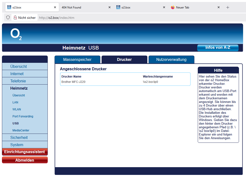

Im o2-Router-Webinterface wurde der Drucker erfolgreich erkannt.
Rechts steht erklärt, dass ich über \\o2.box\lp0 im Dateiexplorer den Drucker installieren kann.

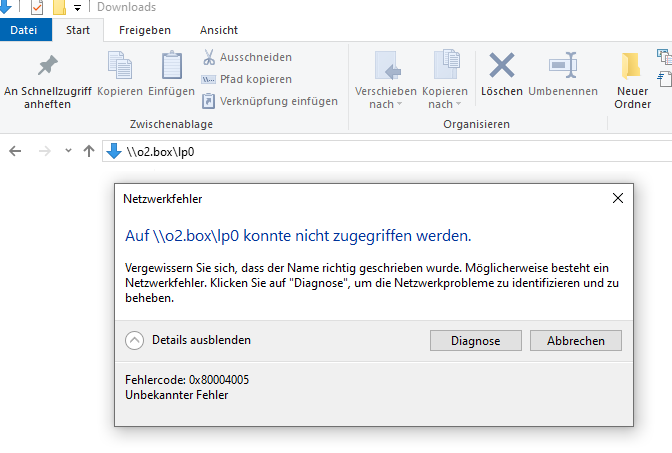

Doch das funktioniert leider nicht:

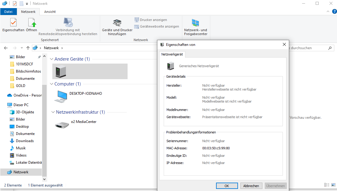

Bei Netzwerk war manchmal ein unbekanntes Gerät aufgelistet und manchmal das o2 MediaCenter des Routers.
Beides war komischerweise nicht immer da.

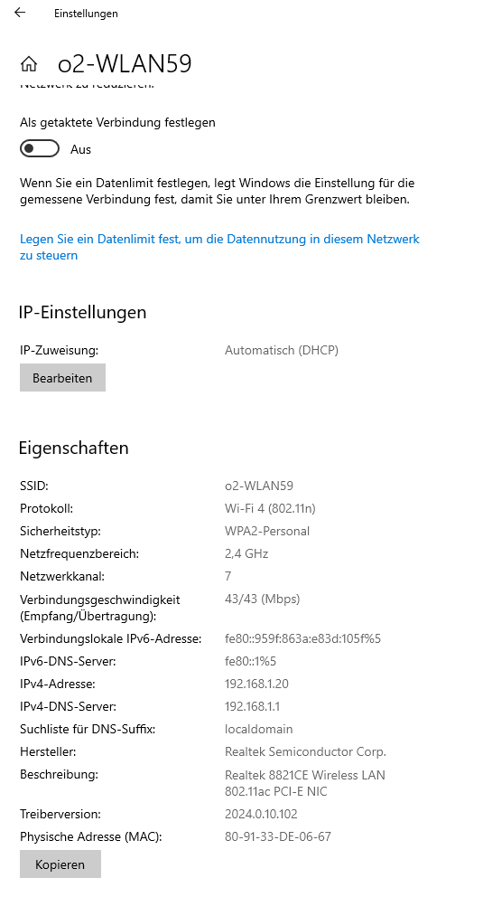

Hier noch ein paar Details zur Verbindung zum Router:

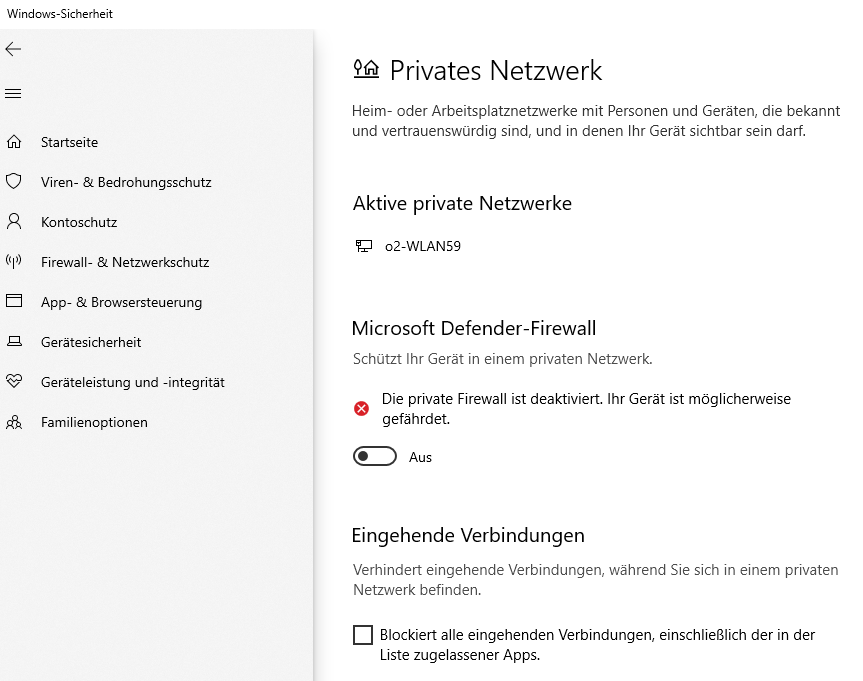

Ich habe auch mal versucht die Firewall zu dem Router zu deaktivieren, aber hat nicht geholfen.

Der Fehlercode ist ein SMB1.0/CIFS Error. Das muß mit ziemlicher Sicherheit am Client über die Windows Features aktiviert werden, dann sollte es klappen. Der Router ist von 2016, der kann wohl nichts moderneres.

Ich war gestern bei meinen Eltern und habe SMB 1.0 aktiviert, allerdings wurde angezeigt, dass man neustarten muss damit die Änderungen wirksam werden. Hab's trotzdem mal ohne Neustart versucht, hat nicht geklappt. Ich habe dann auch gar nicht neugestartet, weil die Lösung damit dann endgültig zu kompliziert und umständlich geworden wäre. SMB 1.0 habe ich natürlich wieder deaktiviert.
