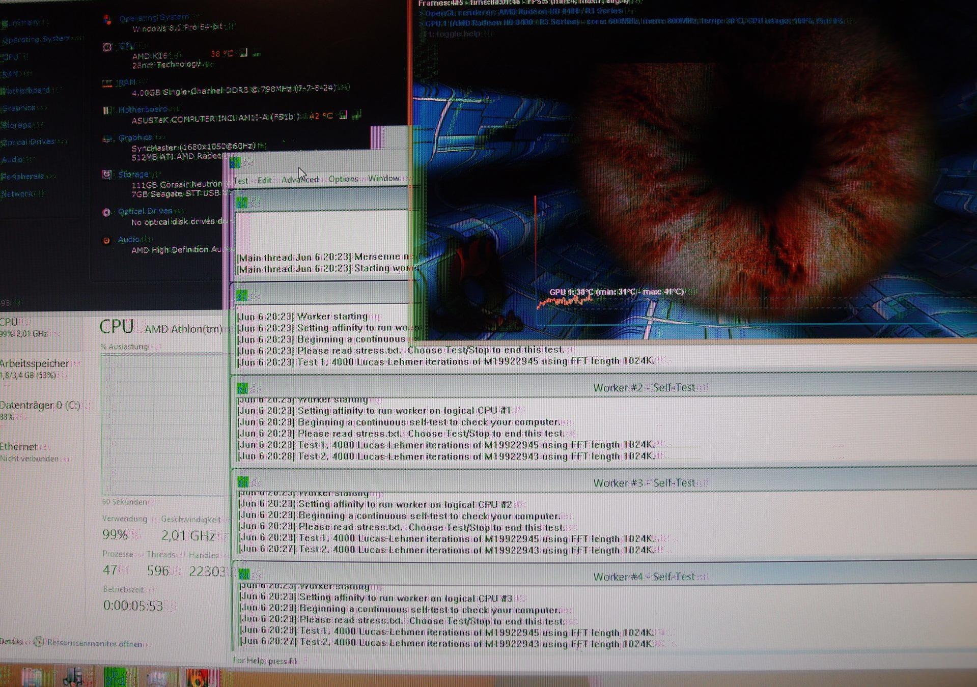

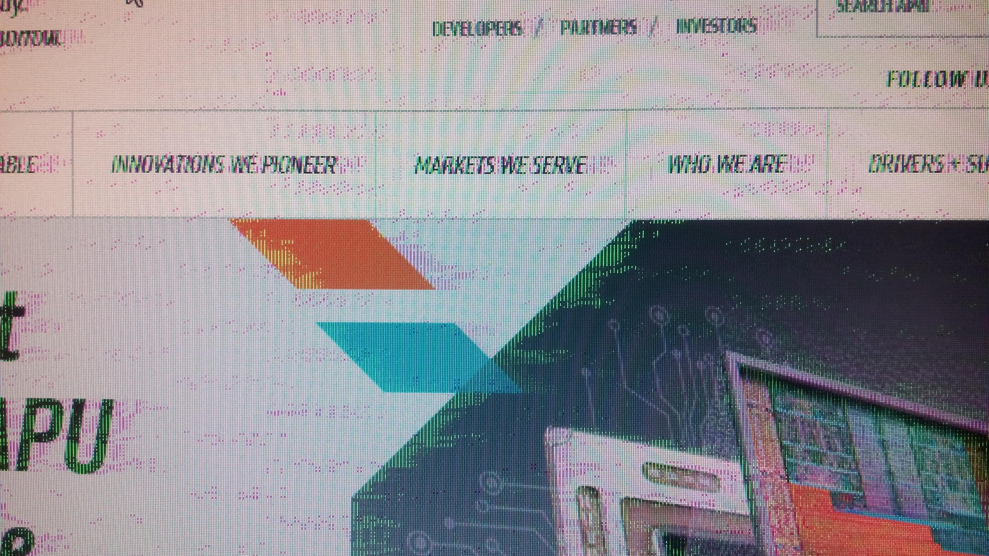

Leider bekomme ich den Rechner nicht Stabil zum laufen. Unter Last (Prime oder Furmark) oder auch wenn Windows mehr zu tun hat hängt sich der Rechner mit grün/lila Grafikfehlern auf.
BIOS habe ich aktualisiert da ASUS diese mit "Stabilitätsprobleme behoben" deklariert hat.
MEMTEST 86 ist 2mal fehlerfrei durchgelaufen.
Eine Wärmequelle oder ähnliches konnte ich nicht feststellen. Debian bricht mit gleichen Bildschirmfehler ab sodass ich Windows Fehler vorerst ausschließe.
Hat jemand eine Idee?

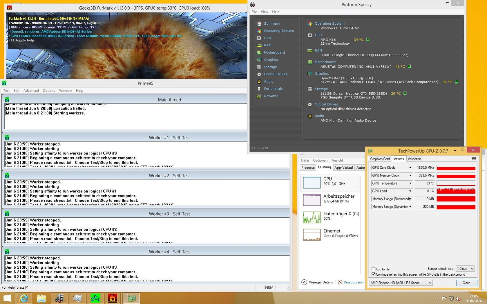

Habe mein alternativ Netzteil 600W Seasonic rangehangen. Am Anfang sah es gut aus dann (5 Minuten) aber wieder
Temperatur lt. Speccy 38Grad APU und 42 Grad das Board.
Passiert es nur bei hoher CPU Last? -> Absturz ( Prime)
Passiert es nur bei hoher GPU Last? -> Absturz ( Furmark)
Passiert es nur, wenn beides belastet wird?
Passiert es auch, wenn eine zusätzliche GPU drin steckt (Falls möglich; Und natürlich nur zus. Netzteil)?

Es ist aber interessant, dass es Farbfehler gab. Normalerweise gibt es bei RAM-Fehler Abstürze/Bluescreens
