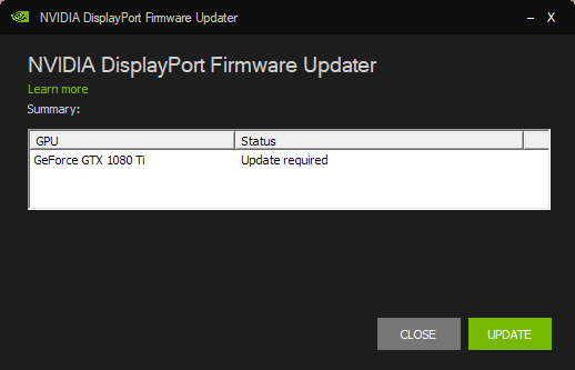

Aktualisierung der DisplayPort Firmware auf NVidia Grafikkarten als Lösung für verschiedene Probleme (am 4. Okt 2020 hinzugefügt)
Quelle: https://www.reddit.com/r/ultrawidemasterrace/comments/hsfgzp/issues_with_lg_38gn950b/
  • Kein UEFI-Bild vor Windows Start
  • OnScreen Control ohne Versionsangabe zur Monitor-Firmware
  • LG UltraGear Control Center ohne Erkennung des Monitors (egal welcher USB-Port)
Download: "NVIDIA GRAPHICS FIRMWARE UPDATE TOOL FOR DISPLAYPORT 1.3 AND 1.4 DISPLAYS" https://www.nvidia.com/en-us/drivers/nv-uefi-update-x64/
Wenn beim Starten des PCs kein UEFI-Bild erscheint, sondern erst wenn Windows startet, dann kann es daran liegen, dass ihr bei eurer NVidia Grafikkarte ein "NVIDIA GRAPHICS FIRMWARE UPDATE TOOL FOR DISPLAYPORT 1.3 AND 1.4 DISPLAYS" einspielen müsst: https://www.nvidia.com/en-us/drivers/nv-uefi-update-x64/
Ohne dieses Update hat auch "LG UltraGear Control Center" nicht funktioniert, egal welchen USB Anschluss (USB2, USB3, USB3.1) ich an meinem Motherboard (ASUS Crosshair VI Hero BIOS 6401) ausprobiert habe.

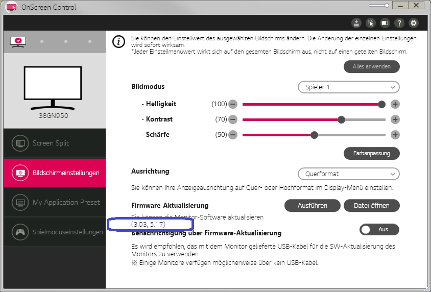

"OnScreen Control" zeigt jetzt auch die Version an:

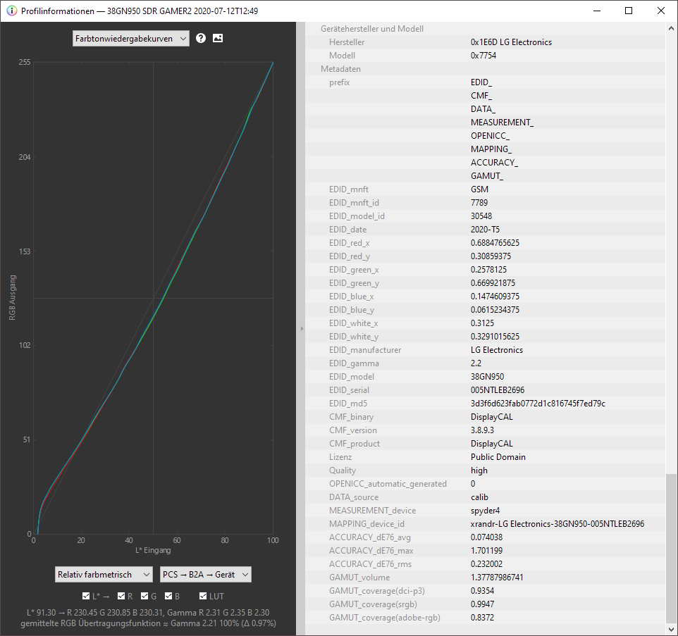

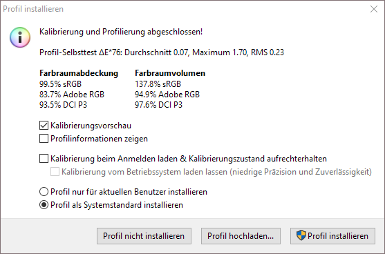

Farbraumabdeckung
Die ersten Messungen mit Colorimetern wurden von @Serk (Datacolor SpyderX) und @harrysun (Datacolor Spyder4) und DisplayCAL vorgenommen und wir können sagen, dass der Monitor ab Werk sehr gut eingestellt ist und eine Farbkalibrierung kaum sichtbare Veränderungen mit sich bringt. Es lässt sich jedoch folgende Farbraumabdeckung (gerundet) feststellen.
SDR (nicht HDR) mit 144Hz und 8bit (FRC; Frame Rate Control) im "Spieler Modus" SPIELER 1/2:
  • sRGB: 100%
  • Adobe RGB: 83%-86%
  • DCI-P3: 93%

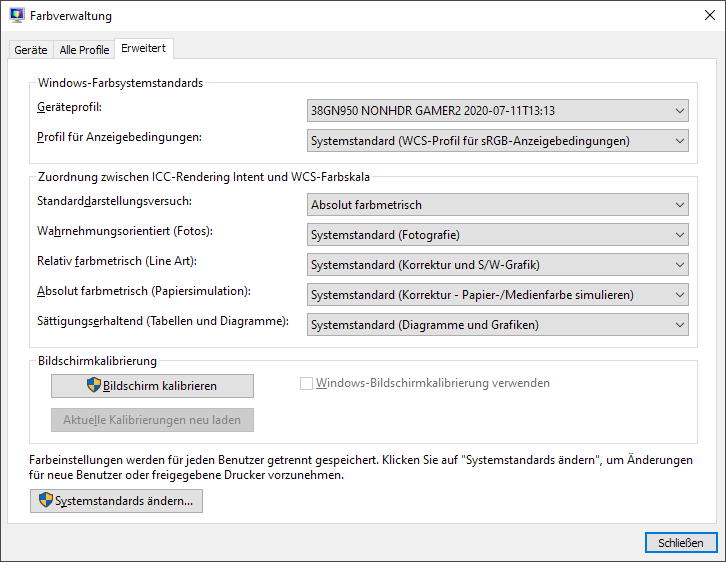

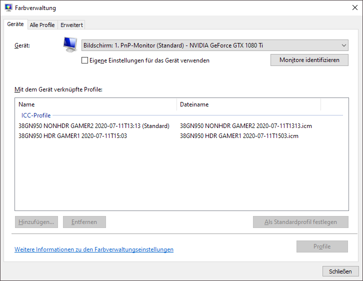

Die ICM Datein werden unter Windows unter c:\Windows\System32\spool\drivers\color\ abgelegt und mit c:\Windows\System32\colorcpl.exe eingestellt.
Entweder "Eigene Einstellungen für das Gerät verwenden" aktivieren, oder über "Systemstandards ändern..." definieren (wie hier dargestellt):

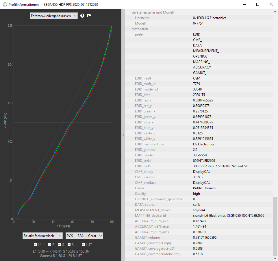

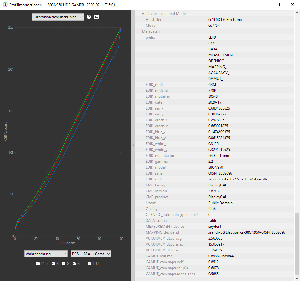

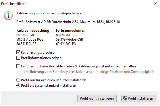

Ich habe einmal eine Farbkaliblierung mit Datacolor Spyder 4 und DisplayCAL 3.8.9.3 für HDR und nicht-HDR durchgeführt.

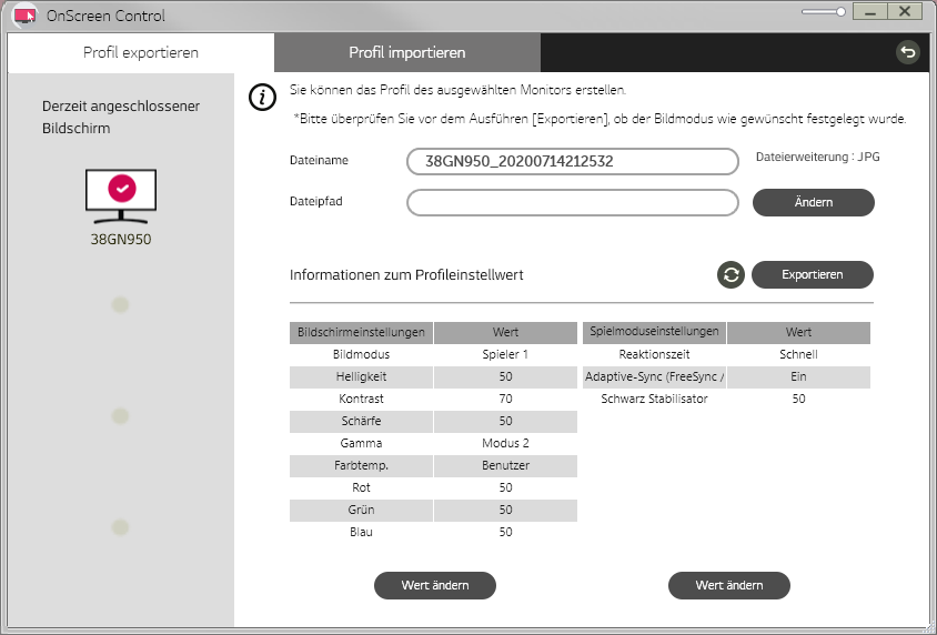

Nicht alle Einstellungen können am Bildschirm eingesehen werden, aus diesem Grund verwenden wir die Windows Software OnScreen Control (OSC):
Farbkaliblierung HDR Spieler1: 144Hz, Adaptive-Sync Ein, HDR Ein, Reaktionszeit Schnell, DAS Modus Ein
38GN950 HDR GAMER1 2020-07-14T1908.zip
Farbkaliblierung SDR Spieler2: 144Hz, Adaptive-Sync Ein, HDR Aus, Reaktionszeit Schnell, DAS Modus Ein
38GN950 SDR GAMER2 2020-07-12T1249.zip
Farbkaliblierung HDR FPS: 144Hz, Adaptive-Sync Ein, HDR An, Reaktionszeit Schnell, DAS Modus Ein
38GN950 HDR FPS 2020-07-12T2020.ZIP

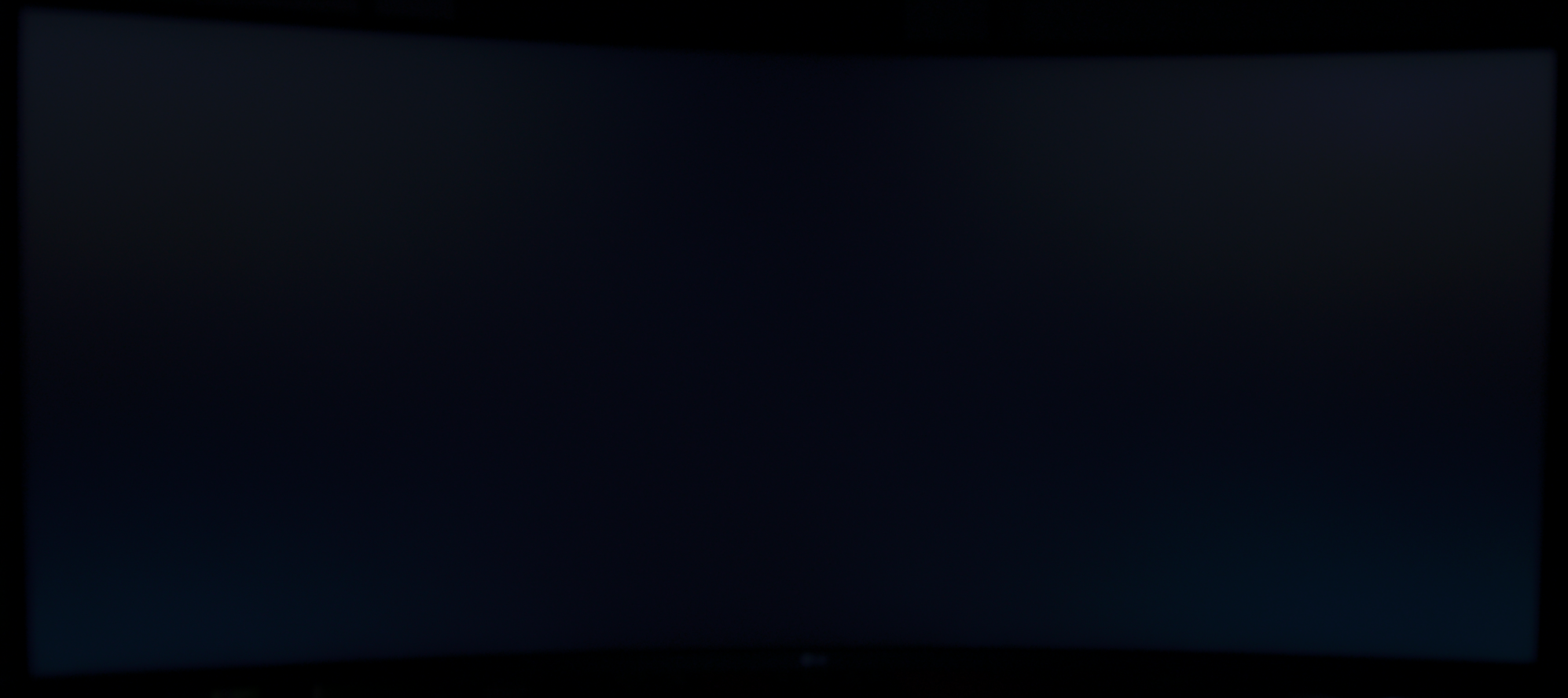

Ausleuchtung (IPS glow/BLB)
Gr33nHulk schrieb:
Ich benutze für sowas zum testen als schnelle und simple Möglichkeit: Monitor Test
Hier eine Aufnahme im Dunklen mit Farbkalibrierung Spieler1 (38GN950 HDR GAMER1 2020-07-11T1503):
Schwarze Aufnahmen als JPG und NEF (Nikon RAW): https://drive.google.com/drive/folders/1ah4_TSaswHx7eg0oYWtVwkk4JkbQ0LMf?usp=sharing
Vignettierung
Hier eine Aufnahme im Dunklen mit Farbkalibrierung Spieler1 (38GN950 HDR GAMER1 2020-07-14T1908):
Orange Aufnahme als JPG und NEF (Nikon RAW): https://drive.google.com/drive/folders/1ah4_TSaswHx7eg0oYWtVwkk4JkbQ0LMf?usp=sharing

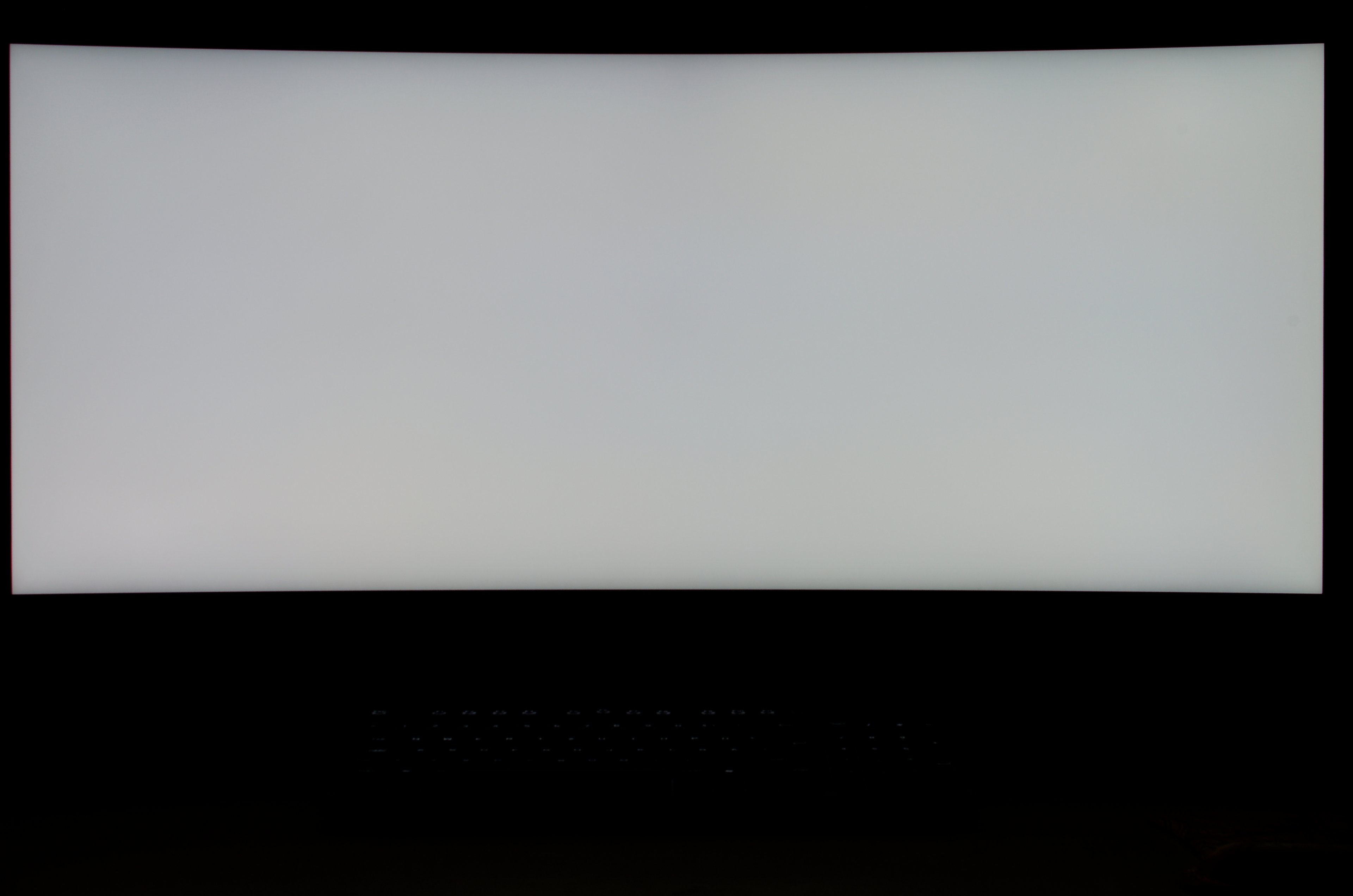

Hier eine Aufnahme im Dunklen mit Farbkalibrierung Spieler1 (38GN950 SDR GAMER2 2020-07-12T1249) mit 50% Helligkeit:
Weiße 50% Aufnahme als JPG und NEF (Nikon RAW): https://drive.google.com/drive/folders/1ah4_TSaswHx7eg0oYWtVwkk4JkbQ0LMf?usp=sharing
Hier eine Aufnahme im Dunklen mit Farbkalibrierung Spieler1 (38GN950 SDR GAMER2 2020-07-12T1249) mit 100% Helligkeit:
Weiße 100% Aufnahme als JPG und NEF (Nikon RAW): https://drive.google.com/drive/folders/1ah4_TSaswHx7eg0oYWtVwkk4JkbQ0LMf?usp=sharing

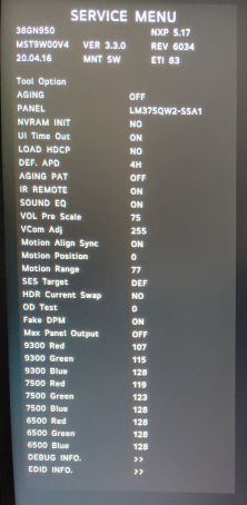

Service Menü
Gr33nHulk schrieb:
Die Panel Versionen oder z.B. auch Standard Farbverwaltung kann man im Service Menü abrufen und hier vergleichen.....und noch einiges mehr.
  • Monitor ausschalten, Stick 3 x links + 1 x rechts, Monitor einschalten = Einstellungen öffnen jetzt das Service Menü
  • Monitor ausschalten + wieder einschalten = normales Einstellungsmenü

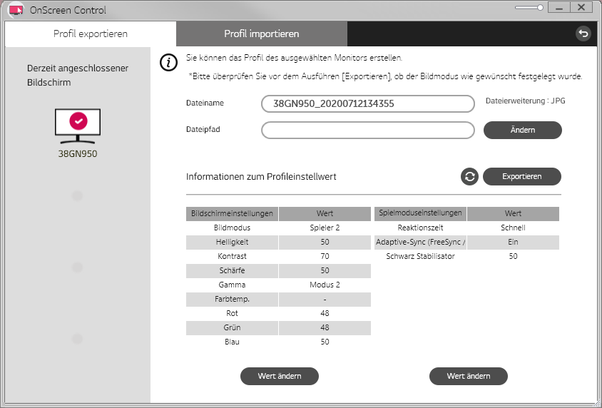

Serk schrieb:
Der "Schwarz Stabilisator" unter "Spieleinstellung" steht noch auf Standard "50"?
Hängt beim "Spiel Modus" ab:
Spieler1 = 50
Spieler2 = 60
FPS = 70
RTS = 65
Lebendig = 50
Laser = ?
HDR Effekt = ?
sRGB = ?
Würdest du die Kalibrierung auch mit dem Schwarz-Stabilisator auf dem Standardwert "50" vom Profil 1 machen, bitte? Ab "55" verfälscht es den Schwarzwert (es verhält sich wie eine "+1", beziehungsweise schon "+2", Einstellung zur Aufhellung, "50" wäre "0"), insofern halte ich eine Kalibrierung aufbauend auf "60" nicht für sinnvoll. Gleiches gilt für den Kontrast, den hast du von "70" (wenn ich mich nicht irre, müsste das Standard sein) auf "50" runtergestellt. So wie es sich mir zeigt, ist "70" aber die neutralste und sinnvollste (Vor-)Einstellung. Wenn man den Kontrast um "20" senkt, muss die Helligkeit deutlich erhöht werden und dadurch verschlechtert sich der Schwarzwert noch mehr. Wenn es dir nicht zu viele Umstände macht, würde ich mich über ein neues Profil auf Basis von Schwarz-Stabilisator "50" und Kontrast "70" freuen. Interessant wären hierzu auch deine Messergebnisse, um es mal in Zahlen zu sehen. Danke! :)
Dafür ist dieses Thema da.
Ich habe die Farbkaliblierungen nicht geändert/aktualisiert aber die Dokumentation, nachdem ich festgestellt habe, dass die Einstellungen im Monitor ausgeblendet, aber mit der Windows Software OnScreen Control angezeigt werden.
Die Einstellungen waren und sind wie von dir vorgeschlagen, daher keine Änderungen vorerst.
Jetzt bin ich verwirrt. Das Profil, das du in SDR mit "Spieler 2" erstellt hast, basiert doch auf Kontrast "50" und Schwarz-Stabilisator "60". Neutraler und eine bessere Ausgangssituation wäre aber "Spieler 1" beziehungsweise Schwarz-Stabilisator "50" und Kontrast "70". Da würde ich gerne ein Farb-Profil zum Vergleichen von haben. :)
Reaktionen: Serk
Sehr schön, das passt doch besser. Danke für deine Mühe! :)

Mittlerweile ist doch auch sämtliche Software über die Homepage von LG mit dem 38GN950-B verlinkt.
Was mich dabei etwas nervt, OnScreen und UltraGear, beides startet zwar wie es soll mit Windows, aber UltraGear öffnet ein Fenster, was natürlich unnötig ist bei jedem Hochfahren.
Welche Firmware habt Ihr installiert, gibt es da Unterschiede?
Sieht auch so aus als könnte ich aktualisieren, aber nach Ausführen kommt die Meldung, Sie haben die neuste Version installiert.
Bei mir kommt keine Angabe der Version und gleichzeitig bekomme ich die Meldung, dass ich die aktuelle Version habe. Außerdem funktioniert LG UltraGear Control Center in den Versionen 1.17 und 1.63 mit meinem Monitor nicht -- er wir als nicht angeschlossen erkannt, obwohl ich meine Maus und Tastatur über den USB3 Hub am selbigen PC betreibe. OnScreen Control V4.91 funktioniert jedoch. Warum werden überhaupt beide Versionen von LG UltraGear Control Center benötigt? Was ist der Unterschied?

Naja, OnScreen behandelt doch die allgemeinen Optionen des Monitors, während UltraGear die LED Steuerung übernimmt, also Sphere Lighting 2.0. Ist doch was völlig anderes jeweils....
OnScreen: 4.91
UltraGear: 1.63 -> USB Kabel muss am Monitor angeschlossen sein
Was anderes braucht man nicht.
Gr33nHulk schrieb:
OnScreen: 4.91
Auch für OnScreen Control (OSC) muss der Monitor über USB angeschlossen sein. Und OSC funktioniert bei mir. UltraGear Control Center aber nicht.
Also OnScreen Control (OSC) funktioniert auch ohne USB Anschluss, bei mir über DisplayPort über eine NVidia Grafikkarte.
UltraGear brauch USB.
Nein, OnScreen Control funktioniert ohne USB-Kabel, nur UltraGear braucht das zum abgleichen beim Video Sync Mode. Entweder hast du einen anderen Monitor oder er funktioniert komischerweise anders wie meiner......
