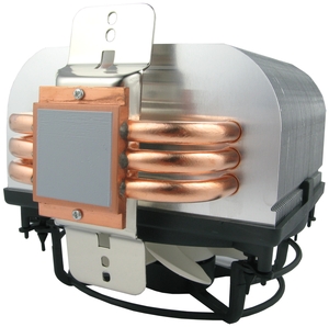

und zwar hätt ich eine kleine Frage. Ich hab hier einen AMD FX 8150 für Am3+ sockel
jetzt hab ich hierzu einen arctic freezer 7 pro gekauft, weil oben stand, dass der für den sockel brauchbar ist. jetzt fällt mir allerdings auf, dass die kühlfläche des lüfters den eigentlichen chip nicht einmal ansatzweise abdeckt. ich will jetzt das ding ned starten und der prozessor fackelt dann auf den kanten ab.
Was meint ihr? Is das egal, oder sollte ichs lieber lassen?
Vielen Dank im Vorraus für eure Antworten :)
Wenn du den blanken Chip siehst ist das nie ein gutes Zeichen...
Das was du vermutlich siehst, das silberne Metallstück, das nennt man Heatspreader und das dient dazu, die Wärme vom Chip an den Kühler weiterzuleiten. Und da der Kühler die Wärme sozusagen herauszieht, sollte es nicht viel ausmachen, wenn der Heatspreader etwas übersteht. Würde es doch was ausmachen, dann wäre der Kühler nicht für den Sockel freigegeben.
Revision 2 von dem Ding? Dann sollte das definitv passen.
ja das is rev 2.0

@Motorrad ich hab 2-3mm unbedeckten platz auf jeder seite des chips
Mal ganz fix als Schaubild dargestellt:
Grün) PCB
Schwarz) Der DIE (also der Chip an sich)
Grau) Heatspreader
Braun) Wärmeleitpaste oder Lot
Rot) Wärme
=> Die Wärme wird in der Mitte "erzeugt", ergo ist es kein Problem, wenn der Kühler nicht den ganzen Heatspreader abdeckt.
Dankeschön
