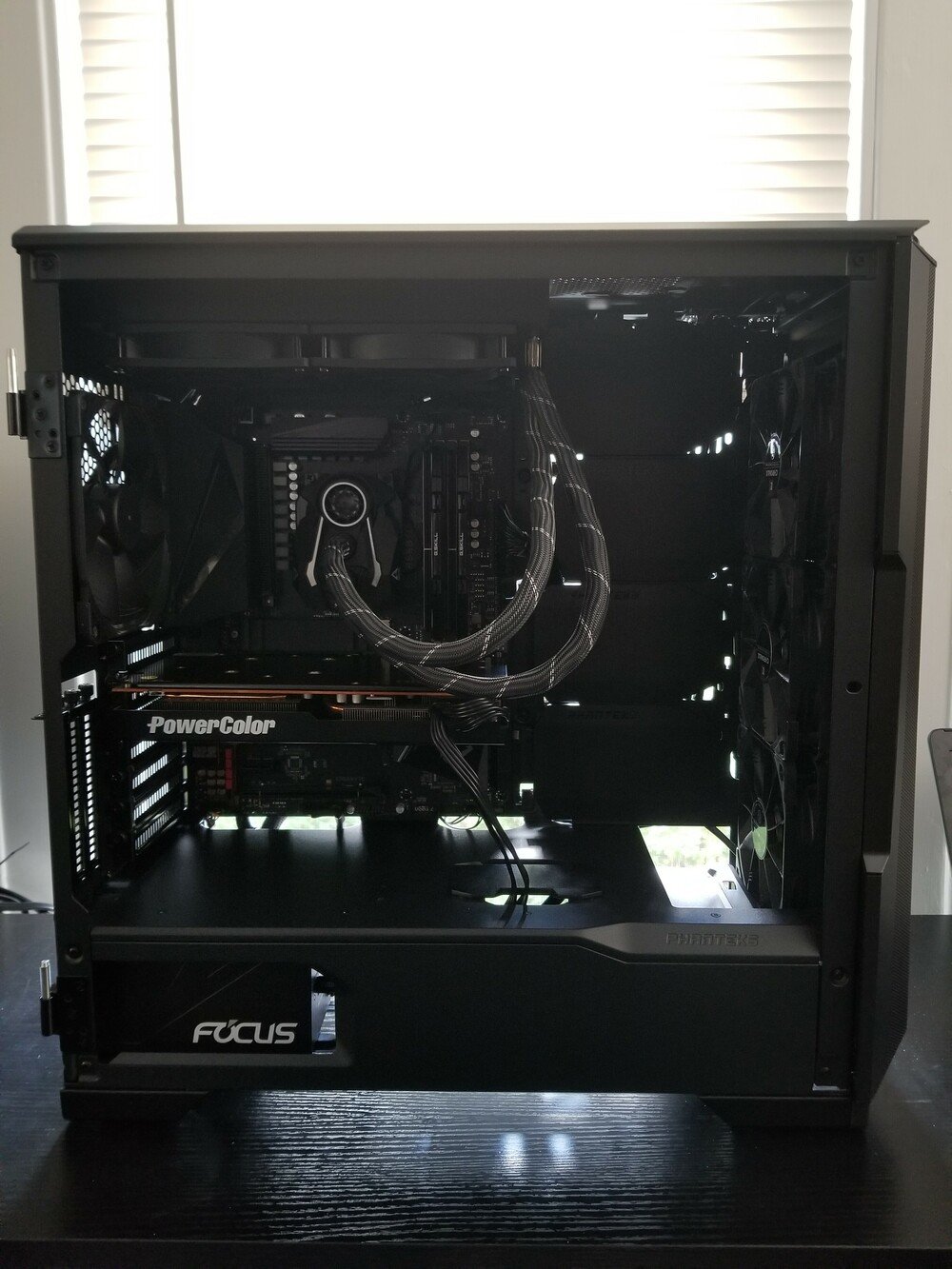

Drewkev schrieb:
@Mickey Mouse
Im P500A berührt die LF II (samt Lüfter) das Mainboard nicht mal.
[IMG="[URL]https://p1.builds.gg/builds_pictures/28000/28055/186539/186539_1000.jpg[/URL]"][/IMG]
Ok, das klingt schonmal mehr als gut :D <3
Drewkev schrieb:
@Mickey Mouse
Im P500A berührt die LF II (samt Lüfter) das Mainboard nicht mal, ist halt auch entsprechend hoch.
das konnte ich anhand der Bilder ohne montierte WaKü nicht erkennen.
du siehst ja selber, viel Platz ist nicht mehr und "berühren" würde automatisch: "nicht passen" bedeuten, oder willst du etwas vom IO-Shield "abbeißen" ;)
