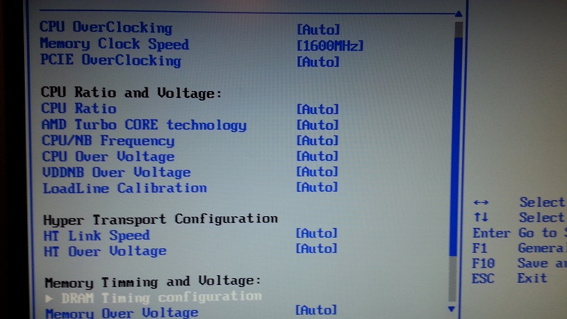

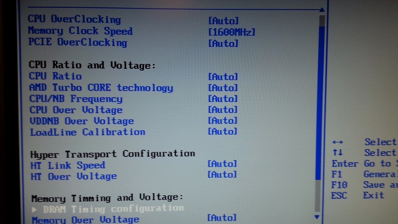

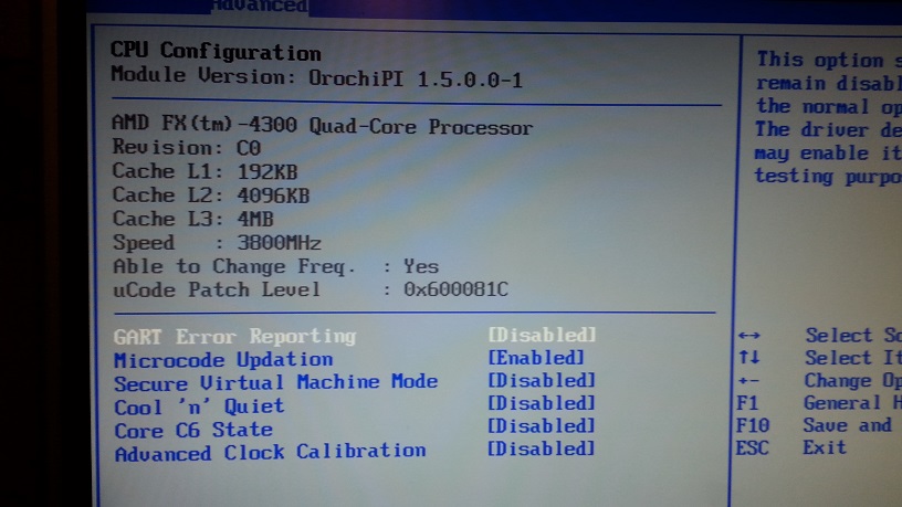

Im Bios ist eigentlich alles auf Auto. Vorhin hatte ich nur die Ram Frequenz fest auf 1600 gestellt.

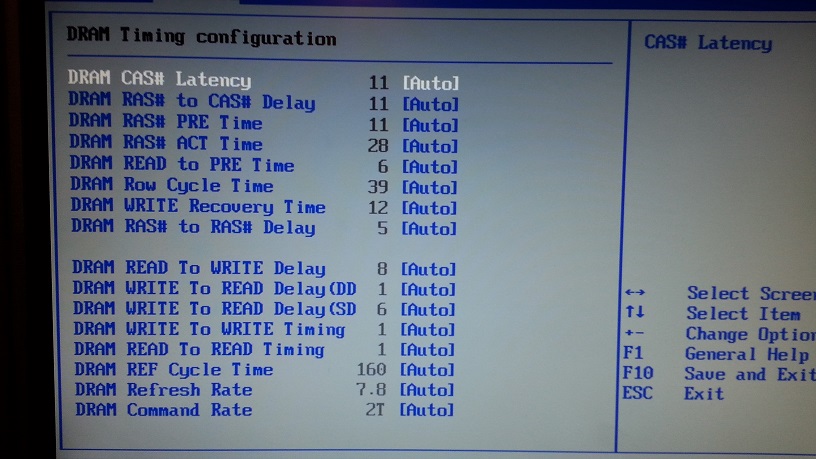

Ram läuft mit 11-11-11. 28, hatte aber auch schon 9-9-9-24. Ist dem System egal.
Welche Settings im Bios interessieren dich?

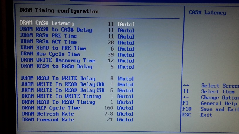

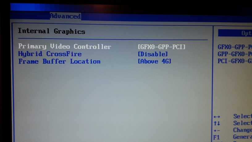

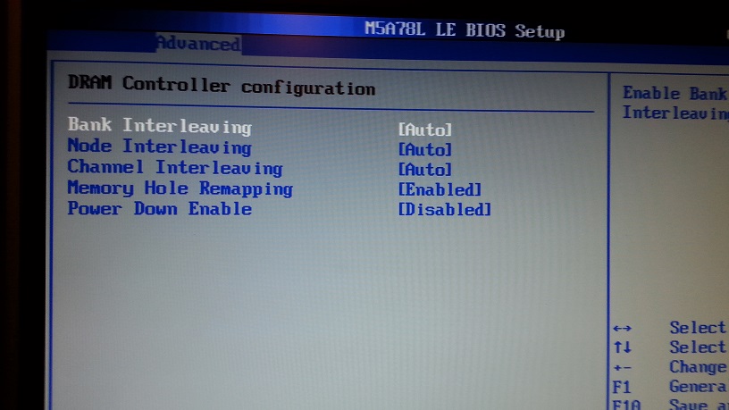

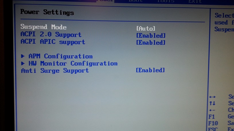

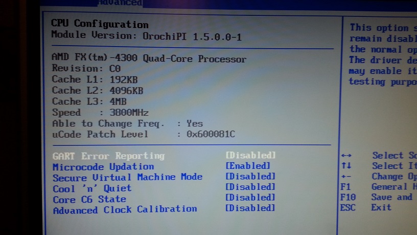

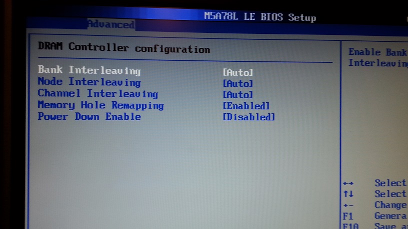

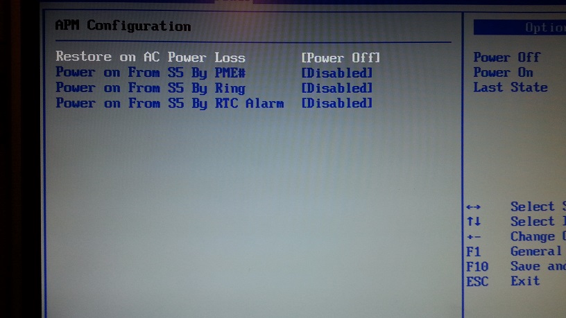

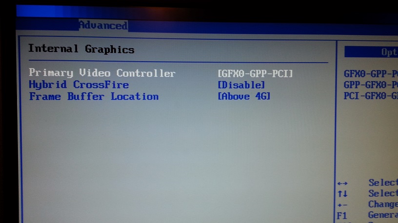

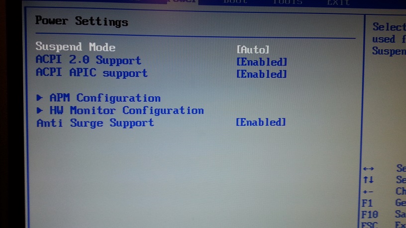

Hab die aktuellen Bios Settings mal angehängt. SATA läuft auf AHCI.

Dann hätte sich dein Videoproblem ja schonmal geklärt ;-)
Die APM Configuration würde ich gerne noch sehen, der Rest schaut eig. ganz ok aus, mir ging es hauptsächlich um die Einstellungen, welche direkt die CPU betreffen.
Bei der LoadLineCalibration habe ich bei mir eig. immer extrem gewählt, da dadurch die Spannung besser gehalten wird :)
Das wäre ein Punkt wo du mal versuchen könntest, wie es besser läuft. Dein Board ist halt leider nicht das allerbeste, aber stabil laufen sollte es eig trotzdem.
LoadLineCalibration habe ich jetzt auf 100% gestellt. Was ist eigentlich mit HT Linkspeed & co?
Die HT Speed kannst du auf auto lassen oder du stellst sie auf 2,6 GHz ein (müsste standard sein, wenn ich mich nicht täusche)
