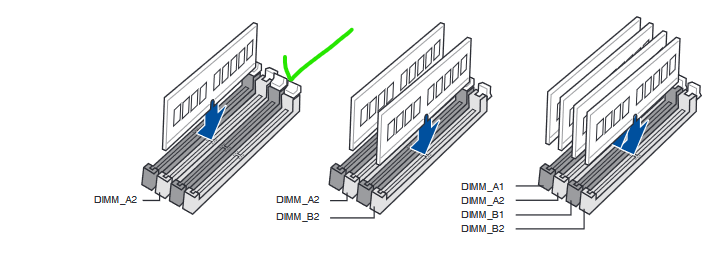

Mit jedem RAM Modul einzel in Slot "A2" probieren auch.
BIOS-Reset (CmosClear) machen mit nur einem Modul in "A2".

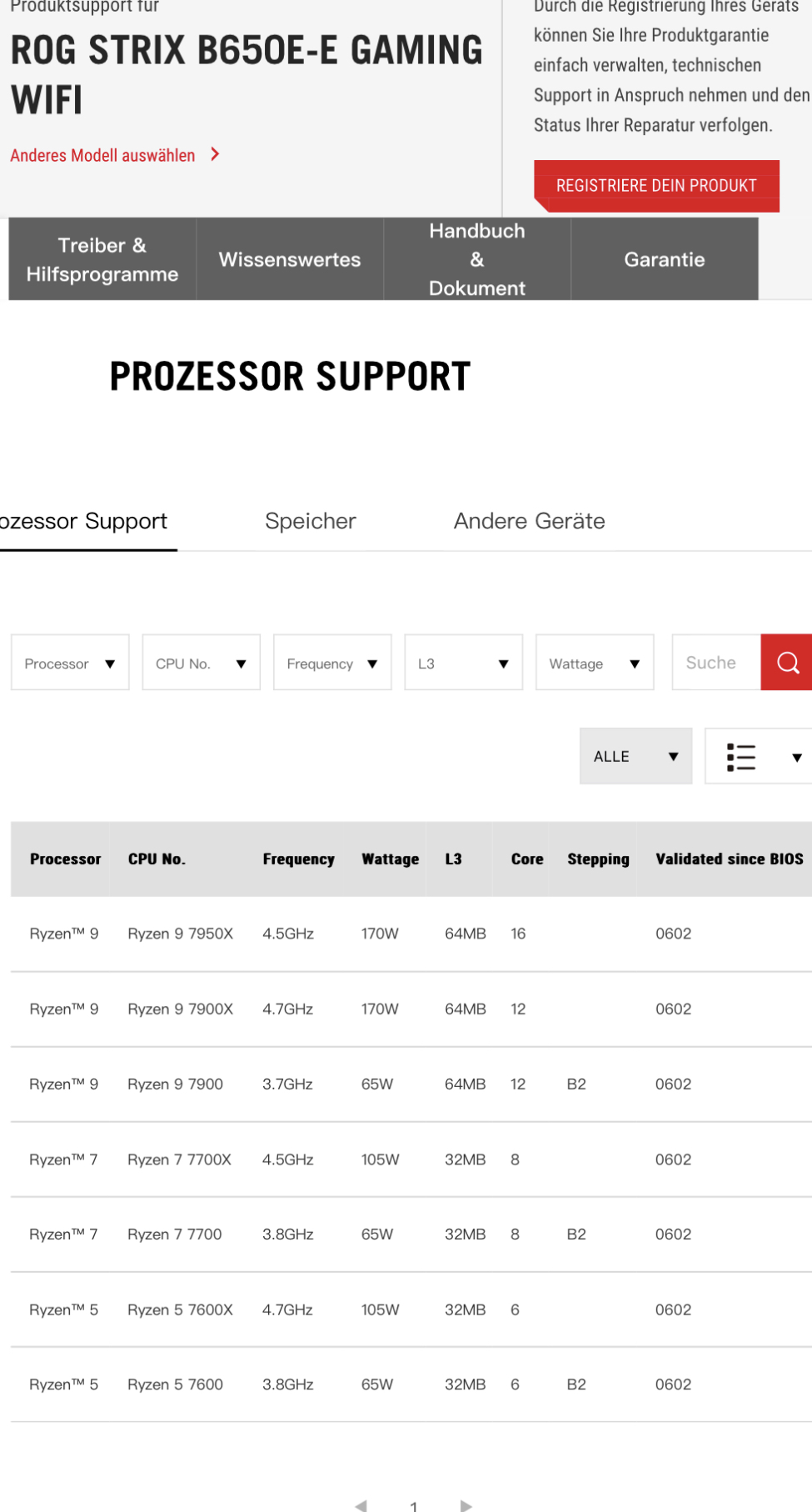

Was mich dennoch stutzig macht, auf der Asus Seite ist bis dato kein Bios zum zugehörigen X3D aufgeführt.
Das BIOS 1222 vom 24.022023 wird die CPU wohl soweit erstmal unterstützen.
Improve better performance for AMD new CPUs
Die wurde ja erkannt und das System lief ja.
Narürlich werden noch optimierte BIOS Versionen kommen
und auch der 7950x3d genannt werden.

Also ich habe zwar ein anderes Board von Asus aber dort wird der 7950X3D schon seit BIOS 0705 supported, welche schon paar Monate alt ist.
