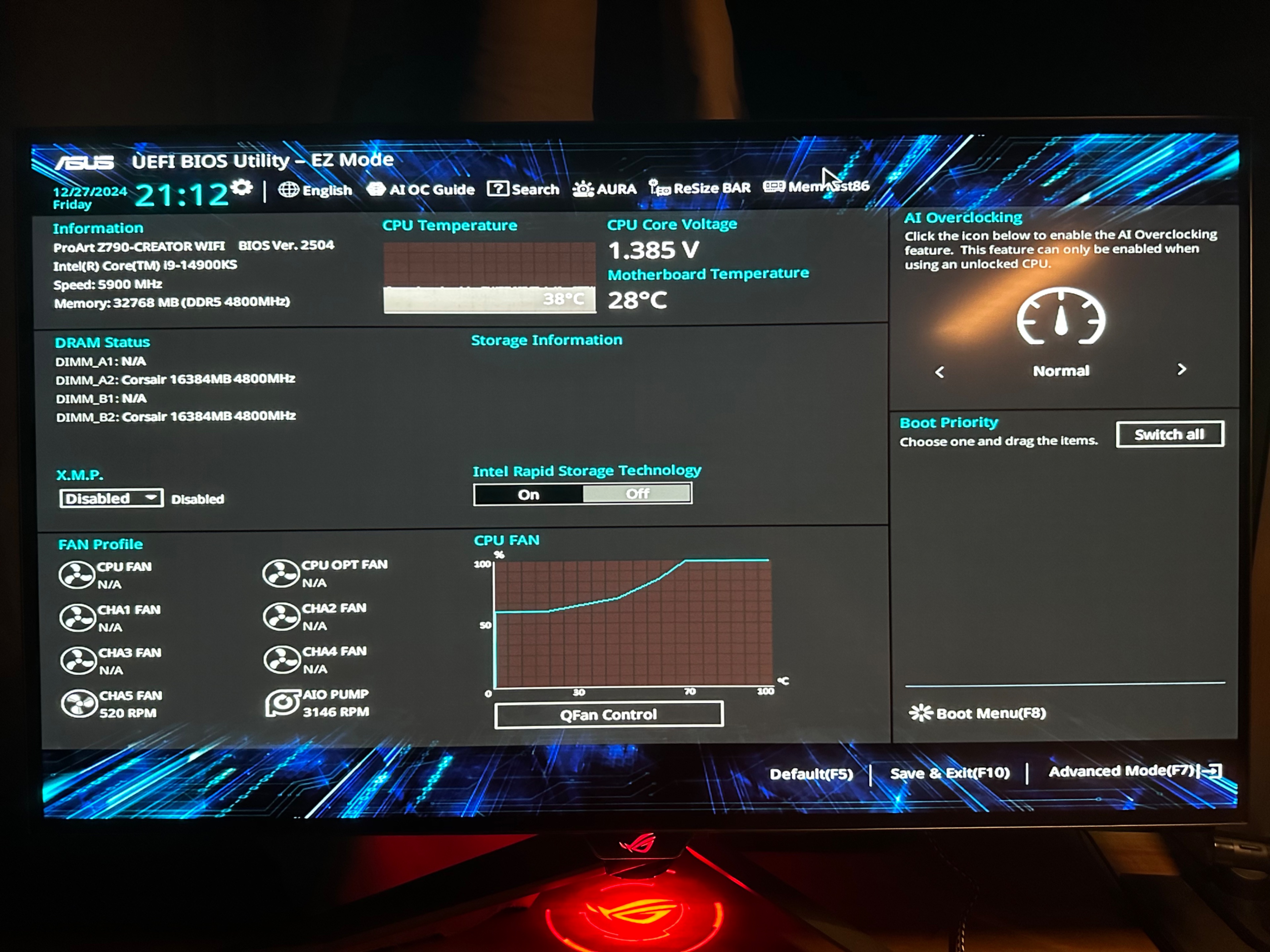

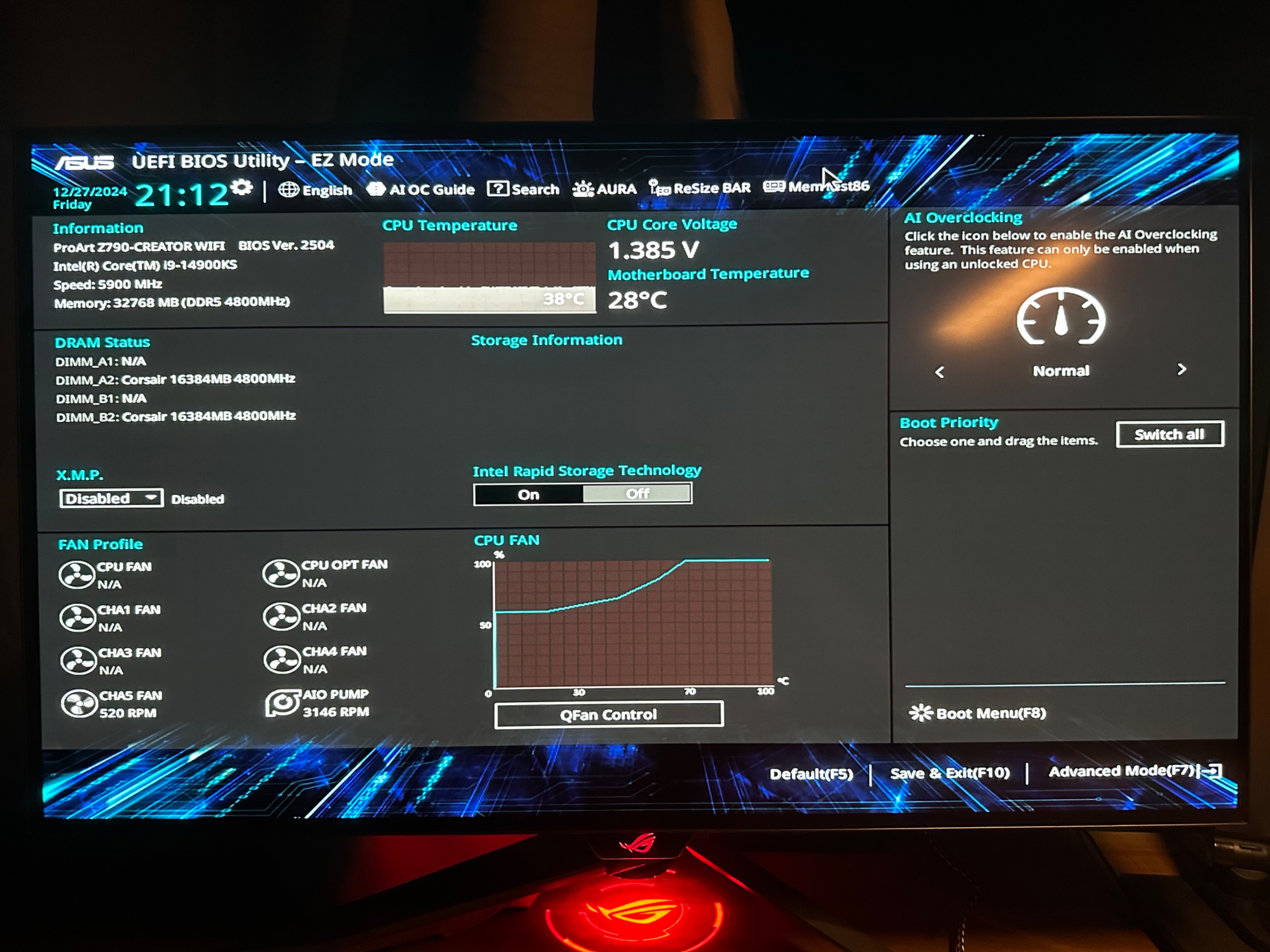

Das dauert dann 5 min, der pc startet neu und direkt ins bios - dort zeigt er mir an, dass er kein Bootfähiges Medium findet, darauf habe ich einen bios reset gemacht und das Bios hat die m.2 wieder gefunden.
Die Freude war nur kurz denn der pc wollte sich dann wieder reparieren und ist dann ins bios und jetzt erkennt der die m.2 wieder nicht.

Ja ich bin vertraut mit der Problematik der 13/14 gen Intel Dinger - bei der ersten Installation des pcs wurde sofort die bios version herunter geladen welche das Problem beheben sollte - Ver. 2504
Das system lief immer sehr stabil und bei sehr angenehmen Temperaturen (70-80grad bei Last)

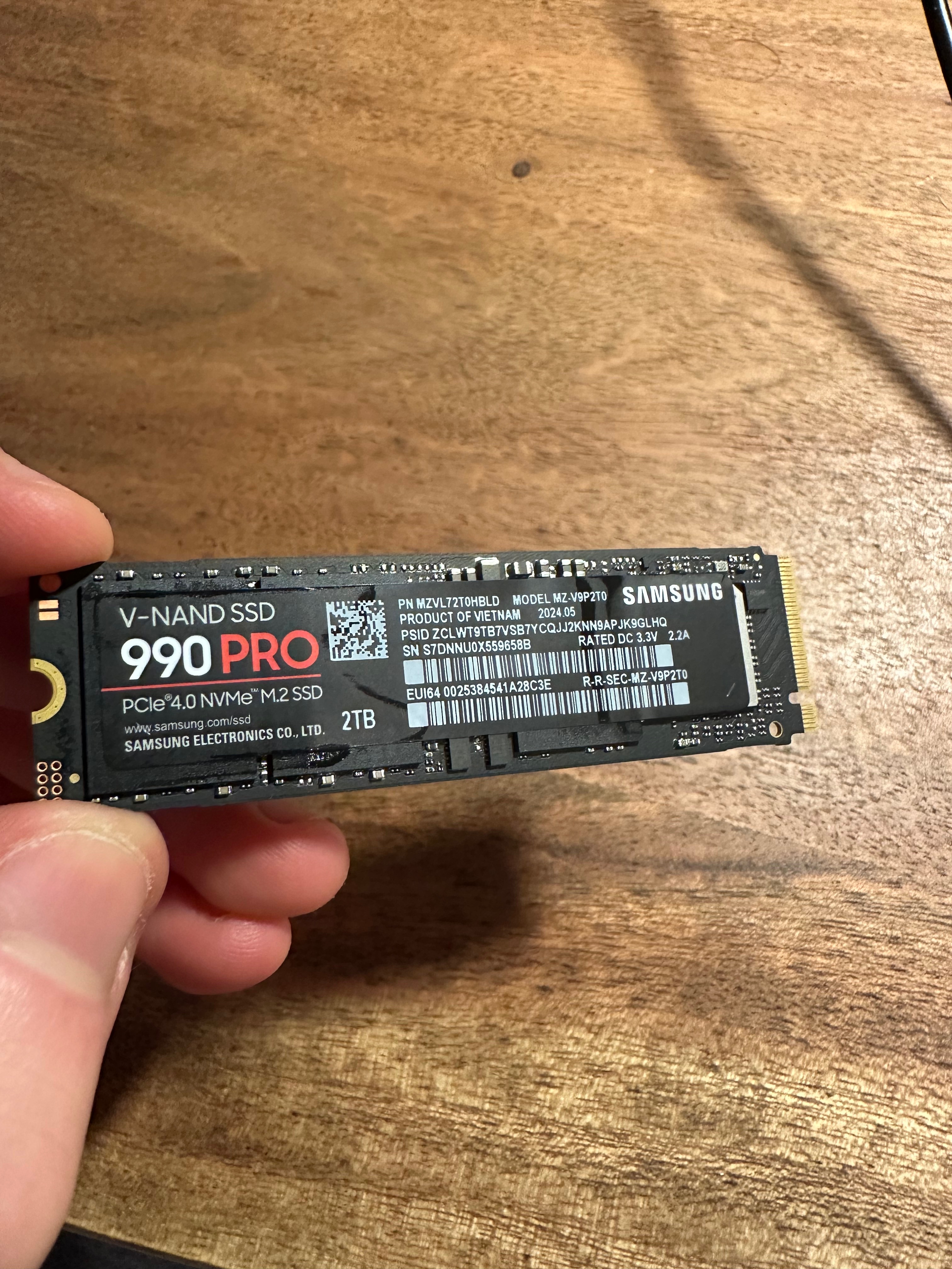

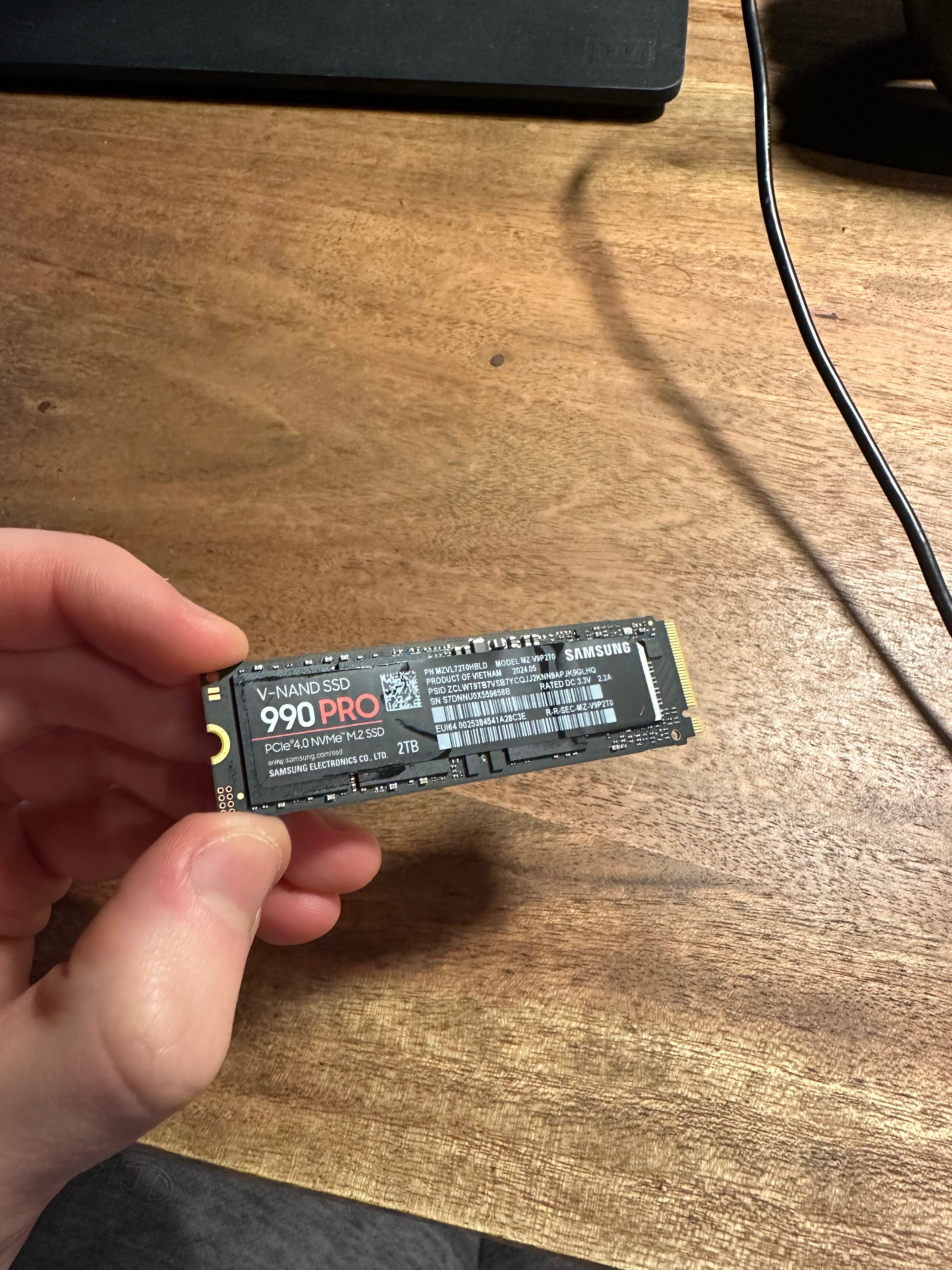

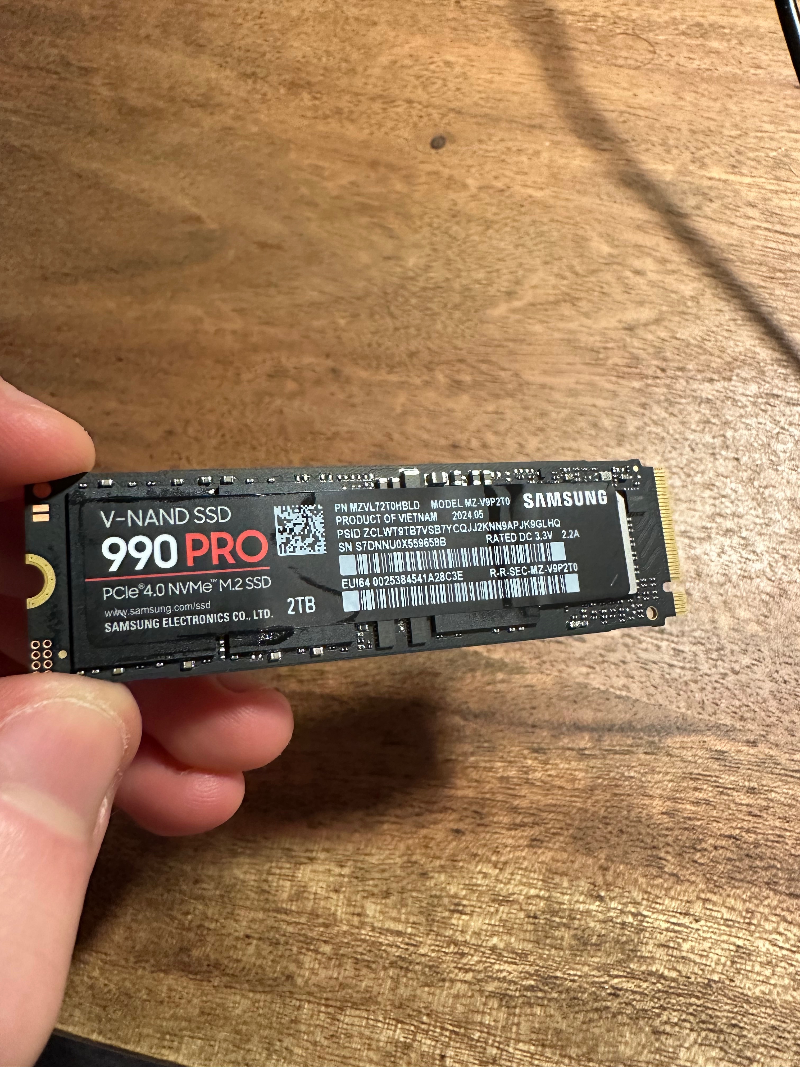

Ich habe gerade mal meine m.2 ausgebaut und eine interessante Entdeckung gemacht. Es scheint so als ob auf dem guten Stück irgend eine Flüssigkeit ist, keine Ahnung woher das kommt.
Ich könnte noch anmerken, dass die M.2 ziemlich heiß war obwohl der pc das Ding ja nie finden konnte.

Bei der CPU wird auch schon das aktuelle und von Intel empfohlene BIOS wegen der CPU-Probleme genutzt?
Stand schon im Original Post - zwar nicht die aller neuste Version, aber die Version die die Probleme von Intel beheben sollte.
Ist die Firmware der 990 Pro aktuell? Sind im Mainboard-Bios irgendwelche Asus-Übertaktungen aktiv?
