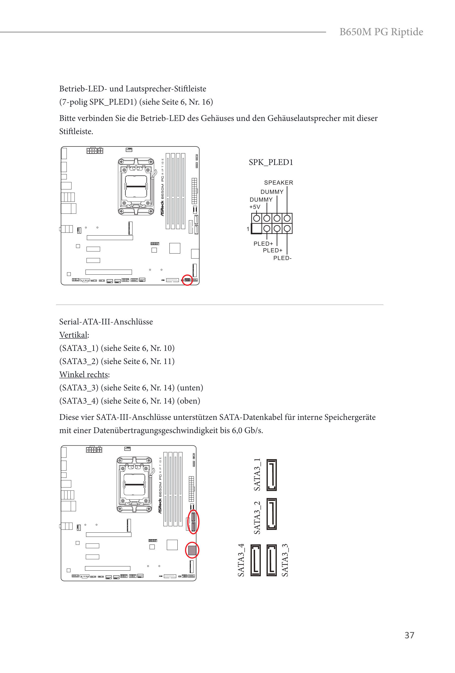

Seite 6, Nr 16 ist der Anschluß für den Speaker.
Reaktionen: Paul Mazdak und Asghan
Paul Mazdak schrieb:
Irgendwie finde ich den Speaker-PIN vom Gehäuse auf den Mainboard leider nicht.
Unter der Bedienungsanleitung:
https://download.asrock.com/Manual/B650M PG Riptide_German.pdf
komme ich nicht so richtig auf den Nenner, wo sich dieser befinden soll? Könntet ihr mir da bitte weiterhelfen?
S. 37:

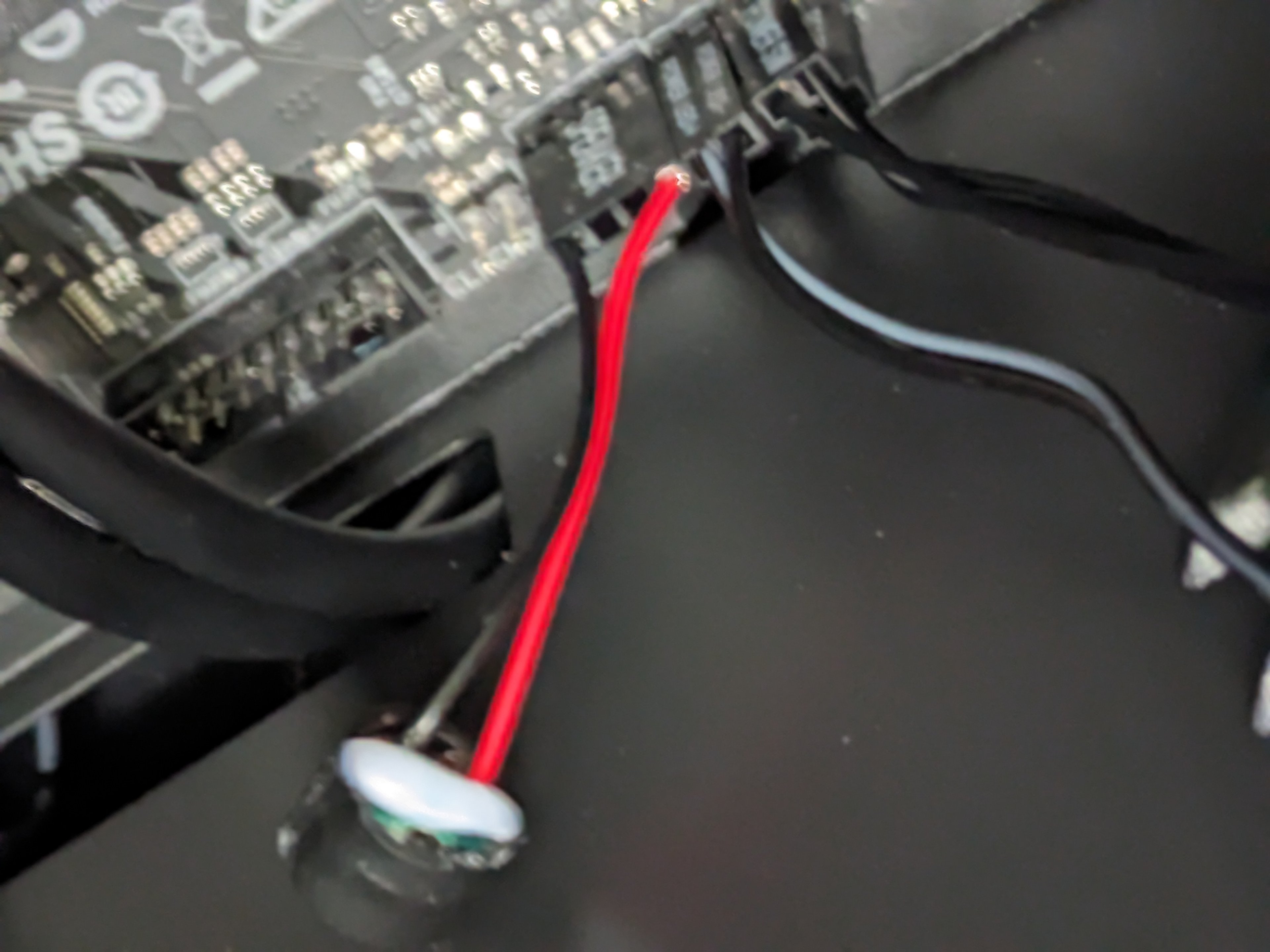

Hab den Beeper(?) angeschlossen - dieser bleibt jedoch ohne Ton. Die anderen Pins für PowerLED/Switch funktionieren in die obere Richtung. Daher bin ich ein bisschen verwirrt, ob ich nicht ggf. was falsch gesteckt habe?
PS:
Mein Beeper sieht so aus:
https://www.google.com/search?clien...HRjWBFYQ0pQJegQICxAB&biw=396&bih=742&dpr=2.73
Habe mal versucht ein Foto zu machen, jedoch mit Tremor bekomme ich es nicht so scharf. Hoffe man erkennt es trotzdem noch.
Der Beeper befindet sich in der oberen Reihe, wenn man vorne draufschaut.
Oder benötige ich da ein anderen Beeper/Endteil? Im Handbuch steht dort ja u.a SPK_LED1.

Bei manchen Herstellern, muss man den Beep bei Start noch im UEFI aktivieren.

Wollte mich kurz noch zur ´Problematik´ rückmelden, falls jemand auf die gleiche Gegebenheit treffen sollte. Hierbei hatte ich separaten Kontakt mit dem Asrock Support.
Bei den B650 Asrock Mainboards ist es wohl so, das der Beeper nur noch reagiert wenn ein Fehler vorliegt, & gleichzeitig die DEBUG LED nichts anzeigen kann. Ein Beep-On-Start gibt es nicht mehr.
Einzige Ausnahme bildet der Beep beim Neustart aus dem OS heraus selber (was dieser in meinem Fall dann auch macht).

Viele Hersteller beepen mittlerweile nur noch bei Problemen - Asus gehört zu den Ausnahmen. Finds auch schade, weil Nostalgie, aber es ist so.
