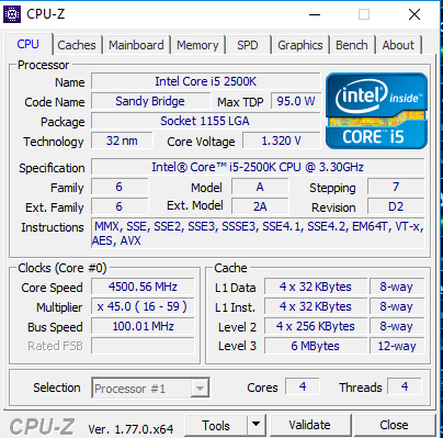

Aktuell ist der Core Voltage auf 1.320V was ich ein wenig viel finde. Soll ich noch ein wenig runter gehen oder wo muss ich schrauben, damit das optimiert läuft. Ich überlege auch die Duration Werte auf 255 zu setzen.
Hier mal meine Übersicht. Wie gesagt bin kein Profi und brauch deshalb eure Hilfe. Habe auch schon einige andere verglichen. Bevor ich mein Board das Bios Update durchführte war das sehr einfach, da es nicht so viele Einstellungen gab. Er lief bis jetzt gut auf 4.4ghz aber ich weiß mein Core Voltage nimmer ;-(.

1.320V is für ne sandy deutlich zu viel, da muss weniger drauf
Der Stresstest von CPU-Z ist nicht so aussagekräftig.
Wenn die Coretemps unter 75° bleiben, sind 1,32V noch ok.

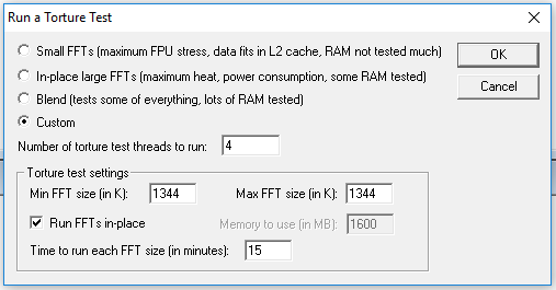

Nimm Prime95, Version 27.9 und lass es so laufen :
Sollte der 1344k Test 2mal passed schaffen, ca 30min, dann bist du mit der Vcore schon mal nicht zu niedrig.

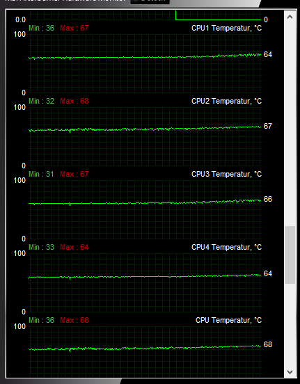

Habe auch die GTx 1070 einen Stresstest unterzogen, da diese auch die Temperatur erhöht vom Innenleben. Ich komme nun mit meinem Noctua Lüfter auf diese Temperatur:
Somit unter 75, das sollte also nicht das Problem sein.

Außerdem macht man das ganze mit Prime95 und 1344K. Bisschen mehr einlesen und nicht einfach blind los legen. Temps sind dir egal? Les dazu nichts.
ja denke ich auch, ich habe so gelesen 1.225V seien ok. Was muss ich denn ändern? Offset Voltage mal auf 15 statt die stehenden 20? Und die Durations mal auf 255 oder 250?
Mit HWinfo kannst du dann die Temperaturen überwachen.

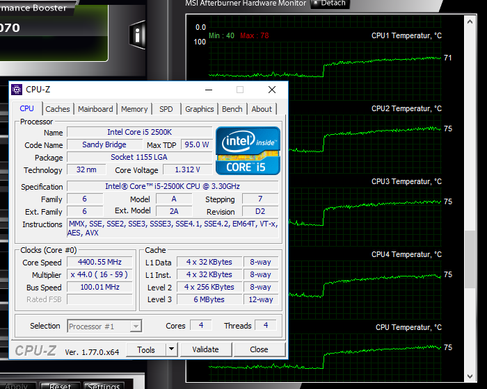

Uhhh das sieht schon ganz anders aus. Core Voltage ist nun zwischen 1.304 und 1.312. Auch die Kerne sind besser ausgelastet. Die Tempareratur geht auch schon auf Max 77Grad hoch. Aktuell ist auch noch der Rechner offen und die GTX 1070 übt noch keine Hitze aus.
Ich werde wohl lieber auf 4.4GHZ wieder gehen.

Naja, dann wird 4,4Ghz wohl die bessere Wahl sein, die sollten dann wohl auch mit 1,26 oder 1,27 Vcore laufen.

Toll irgendwie läuft das nun mit 4.4 GHz nicht mehr so mit der Temperatur. Vor dem Bios update war das irgendwie einfacher. Abstürze mit Prime habe ich wohl gehabt zumindest ist er rot und ich komme auf 75 Grad.
Offset habe ich nun mal auf +0.015 gesetzt. Mach ich irgendwas falsch? Mus sich woanders drehen? Hab ich ein nicht gerade Taktfreudigen CPU?

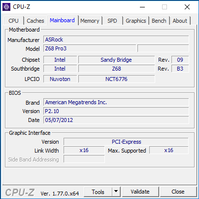

Ich vermisse generell im Startpost eine kleine Übersicht über die verwendete Hardware samt Bios Version. Im Trüben fischen, macht doch keinen Spaß.
Mainboard

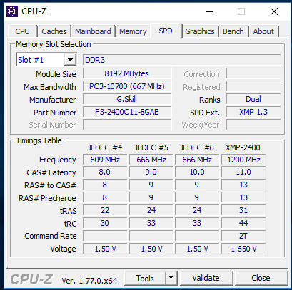

https://www.amazon.de/G-Skill-F3-24...=G.Skill+DIMM+16+GB+DDR3-2400&tag=comput0d-21
Angaben zu dem Thema meinem RAM siehe: https://www.computerbase.de/forum/threads/welchen-arbeitspeicher-fuer-2500k.1619529/
Bios ist die neuste Version für das z68 Pro 3
Dann stell den Ram erstmal komplett auf Auto, auch mit 1,5V Spannung.
So sollte er eigentlich mit 1333Mhz, und auch seine Timings dementsprechend einstellen.
