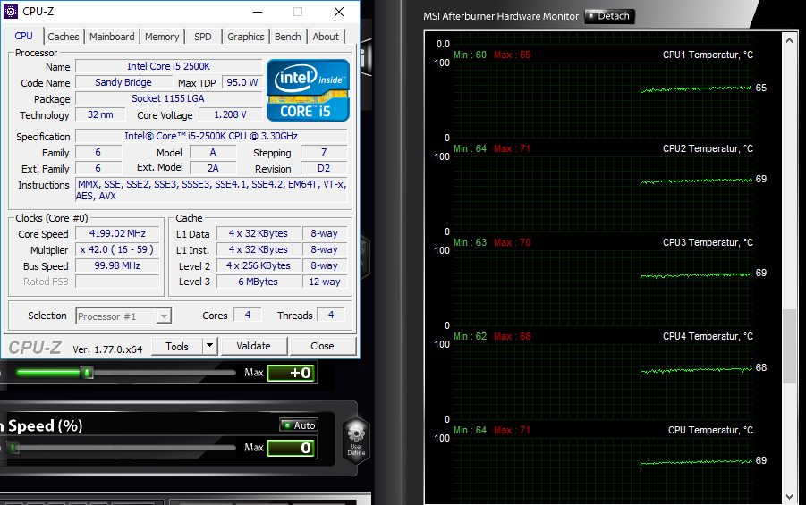

WOW habe mein V-Core von 1.1280V auf 1.264 runter und das ist ein RIEEESEN unterschied. Komme auf Max 70 Grad nun. Glaube ich habe den richtigen V-Core mal gefunden und schau nun, ob ich nun mit dem GHz hoch komme.

Vielen Dank für dein Hilfe, ja habe ich so eingestellt aber aktuell festgelegter RAM auf 1600 gestellt. Der Vcore ist nun auch um einiges niedriger. Aktuell läuft wohl alles durch. Grafikkarte habe ich auch mal warm laufen lassen.
Bei Offset bin ich schon bei minus 75 und glaub ich kann noch unter 1.2V kommen
Was mach ich eigentlich gegen diese Temperatur Entwicklung? Habe 70 Grad nun im Prime Test (wenn grafikkarge nicht läuft). Der Noctua Lüfter sollte doch eigentlich genug Kühlleistung besitzen oder?
mal kurz den Lüfter umgedreht und schwupp die wupp 59grad unter Volasst. ich überlege, ob ich noch ein zweiten ran mache auf der anderen Seite. Meint ihr das bringt was?

ich laufe nun bei 4.2 gHz und Raum auf 1600er stabil!! FREU!!!... Komme dennoch bei Grafikkarte und CPU Auslastung auf 68 Grad. Denke aber das hält sich noch im Rahmen. Würde glaube ich auch nicht mehr machen wollen, da ich denke wenn ich mir 2 silent Wings 3 kaufe könnte es besser werden und dann könnte ich nochmal so 100 bis 200 MHz rausholen.

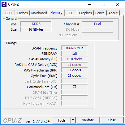

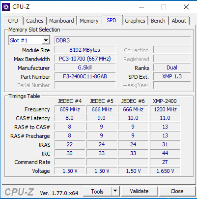

Hab schon ein Screenshot zu den Vortage angaben für mein Raum geliefert. Weiß einer was so die max werte sind? finde es auf 2133er ein wenig zu hoch und er läuft nicht rund in Sachen Geschwindigkeit.
DRAM Voltage 1.650
VtT Voltage 1.057
PCF 1.059
CPU PLL Voltage 1.794
VCCSA Voltage 0.925
TCL steht alles auf Auto und dann kommt folgendes dabei raus:
TCL 9
TRCD 11
TRP 11
TRAS 29
CR 1N
TWR 12
TRFC 208
TRRD 5
TWTR 6
TRTP 6
TFAW 24
TCWL 8

Ich würde die CPu einfach auf 4GHz laufen lassen da du vlt ein schlechtes Modell erwischt hast was nicht so hoch gehen mag. Meine 2500k ging bei ca 1,34V auf 4,9 bis 5GHz hoch!!!
