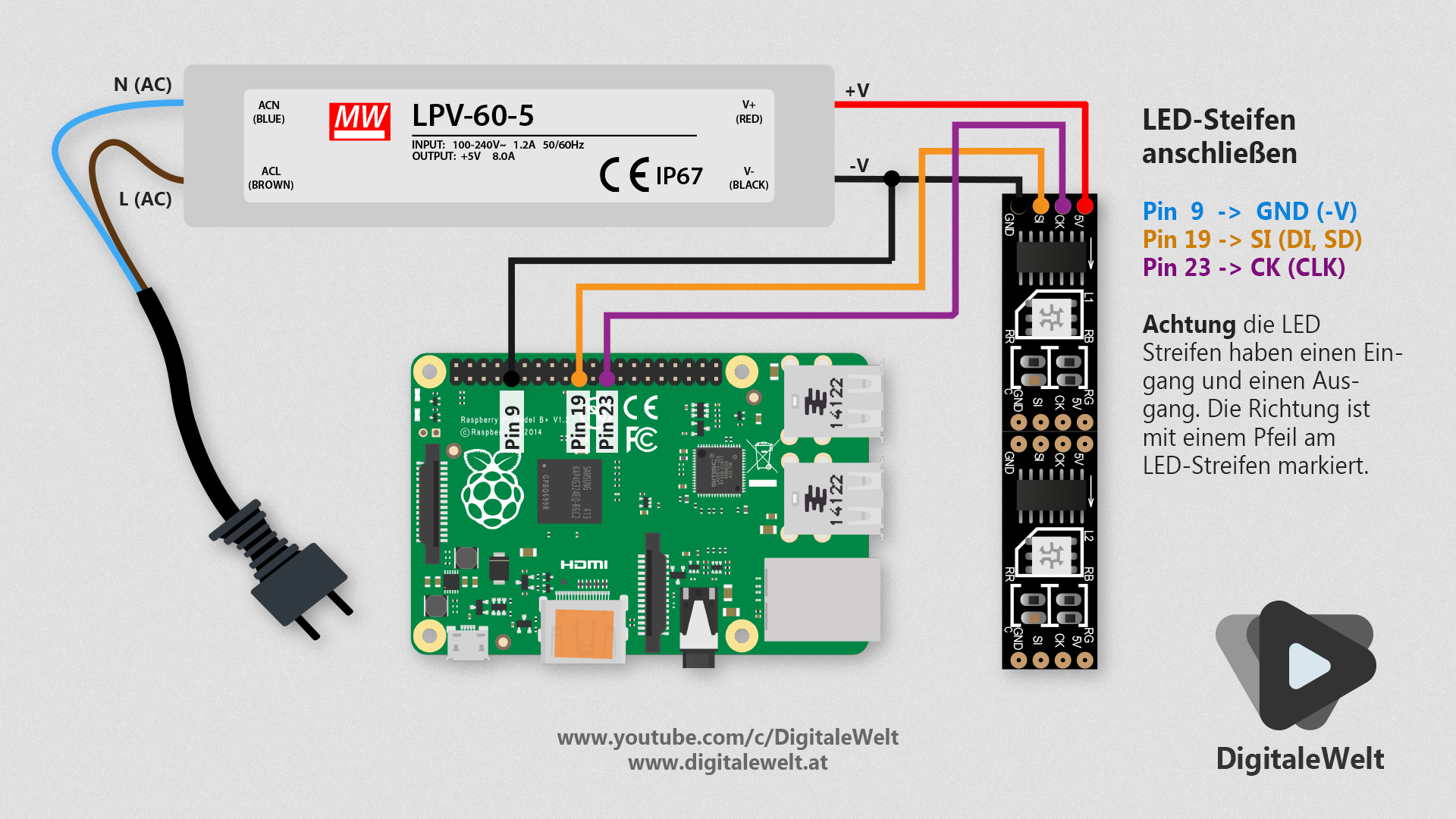

Ich habe mir einen neuen Samsung 4k Tv gekauft und wollte dazu passt ein eigenes Ambilight System bauen. Ich habe mir dafür folgendes Tutorial genommen: Digitale Welt Ambilight Tutorial
Es soll auf einem Raspberry Pi 3B+ mit Libreelec Hyperion laufen und die Leds steuern. Als Leds verwende ich den Typ WS2801 von Aliexpress und dazu das 5v 8a Netzteil aus dem Tutorial von Amazon.
The road so far:
Ich habe Testweise erstmal eine LED nach dem Schema in Bild 1 angeschlossen (Strom aber vom 5v Pin des Pi). Ich habe alles wie in dem Tutorial gemacht und Hyperion über ssh installiert. Die Hyperion Config habe ich auf eine Led angepasst und über den explorer übertragen. Nach einem Reboot des Pi leuchtet die Led und ich kann sie komplett per Hyperion App auf meinem Oneplus 6 steuern (Helligkeit, Farbe, Farbsättigung und Effekte). Es kam jedoch nicht der Regenbogen Effekt beim Booten des Pi (vielleicht da es nur eine Led war ?). Die Verbindung zum Hyperion Server von der App auf dem Smartphone hat fast jedesmal direkt geklappt. Der interne Grabber für Libreelec scheint auch funktioniert zu haben, habe dies aber nur im Menu getestet.

Ich habe diesmal wieder gemäß des Tutorials: Digitale Welt Ambilight Tutorial den Led Streifen auf vier Teile zu 17 (Seiten) und 30 (Oben und Unten ohne Lücke) Leds zurechtgeschnitten und wie in Bild 1 verlötet (Clock, Data und Ground zum Pi habe ich über Jumper Kabel verbunden). Ich habe die Hyperion Config auf die 94 Leds angepasst und damit die alte Config ersetzt.
Beim anschließen der Leds ans Netz und ausgeschaltetem Pi leuchtet/ flackert/ leuchtet nicht die erste Led sobald man den Led Streifen bewegt. ->CLK und SI/DI könnten sich ja berühren, daher habe ich mit einem Multimeter auf Wiederstand getestet (hatte keinen Durchgangsprüfer zur Hand) und zwischen den beiden liegt keine Verbindung vor. Sobald ich den Pi starte schalten sich nach und nach 20 Leds dazu. Es leuchten alle in einem sehr hellen Blau oder Weiß. Es kommt kein Regenbogen Starteffekt und auch sobald Libreelec gebootet leuchten die 20 Leds nur Weiß oder Blau. Sobald ich Ground zum Pi trenne leuchten vereinzelt mehr Leds und das auch auf den weiteren Streifen. Es leuchtet dann auf allen der vier Streifen mindestens eine Led aber nicht alle.

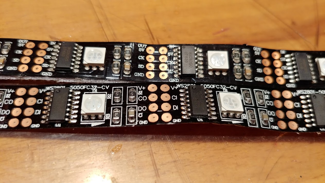

Aliexpress WS8201 Stripes sind echt kompletter abschaum: Bauteile falsch aufgelötet, LED´s defekt, Lötbrücken, Kalte Lötstellen. Die vielleicht auch mein 1. Rasp abgeschossen haben jedenfalls wars defekt.

Sämtliche Lötstellen anschauen und prüfen ob die Microcontroller alle richtig sitzen. Sieht man an so einer Vertiefung auf dem Bauteil. Diese Vertiefung sollte immer Oben links sein wenn du die Beschiftung des Stripes lesen kannst.

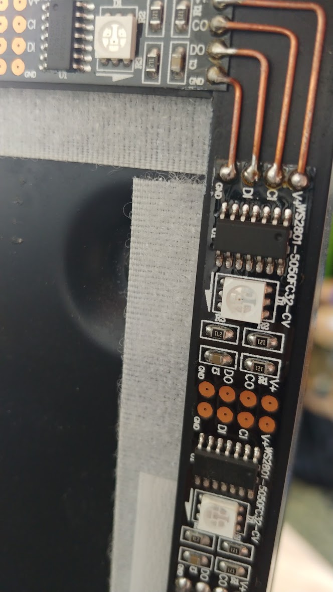

Hab dir noch Bilder mit meinen Eckverbindungen angehängt und noch ein Vergleichsbild mit den Teureren unten und den direkt bei Ali-express bestellten oben. Dort siehst auch den W2801 IC.
Du kannst ja mal deine Lötstellen zeigen und allgemein deine Verbindungen.
