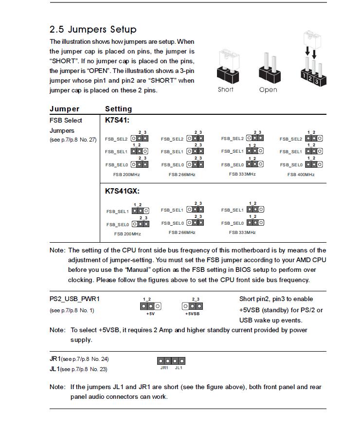

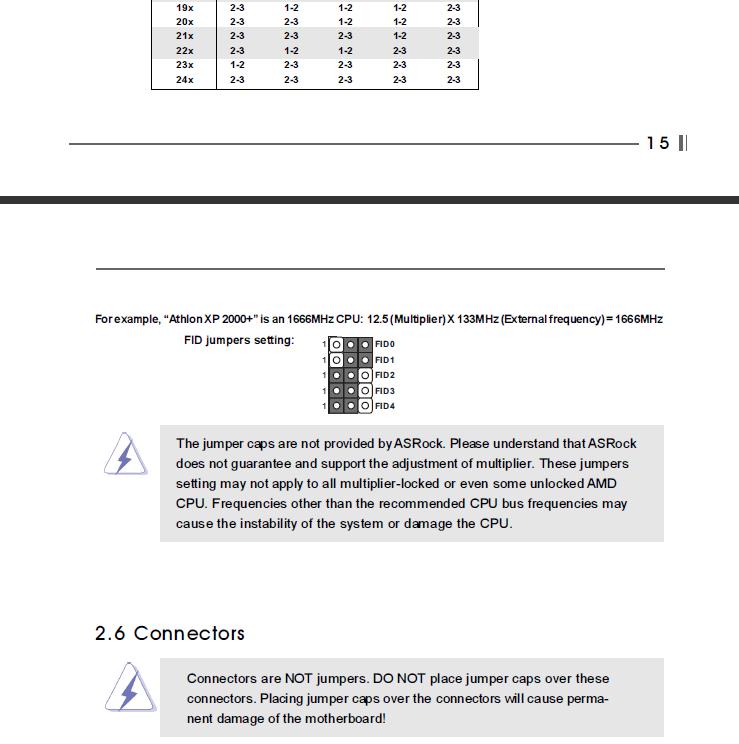

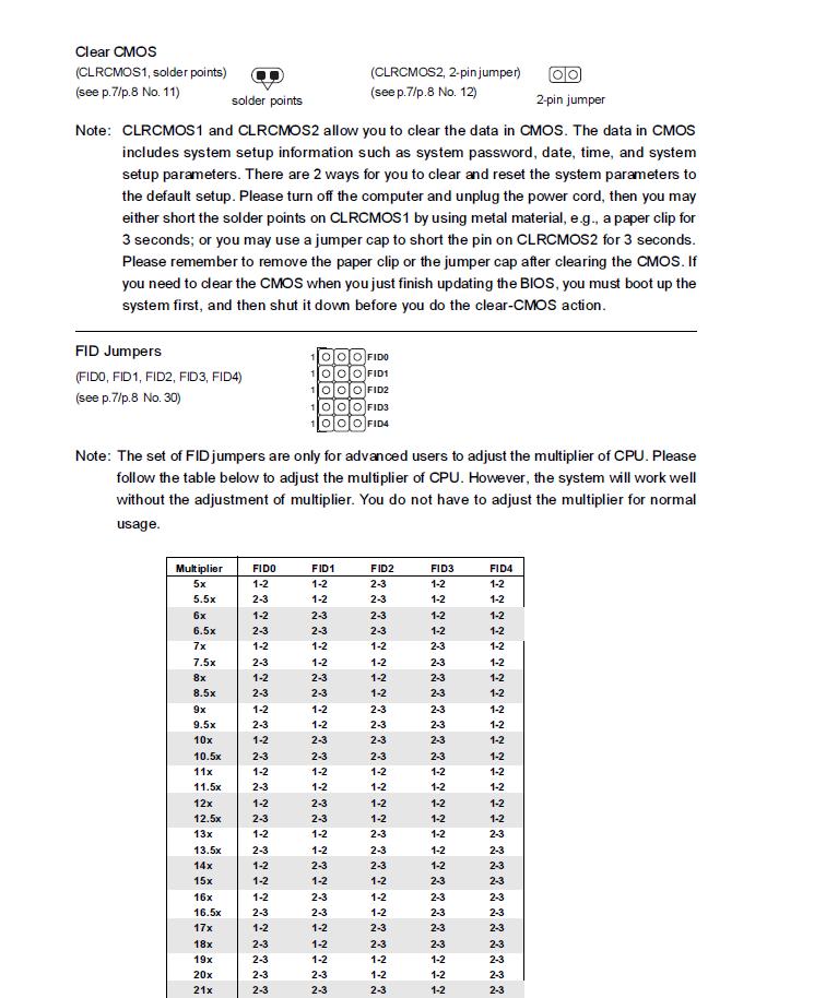

Also folgendes Problem habe oben genannten Rechner und möchte den Möglichst stromsparend bekommen, allerdings gibt das Bios vom Asrock nicht viel -12% Vcoresenkung is nicht die Welt.
Das mit dem Multi einstellen versteh ich nicht soganz hab mal das Manuel angehängt vielleicht wird einer von euch draus schlau. (Steht auf Seite 15)
Da kann man die irgendwelche Jumper stecken und danmit den Multi ändern aber geht das auch mit dem Palomino-Kern? Oder baraucht man da nen Mobile für?

es ist so, das diese CPU noch keine stromsparfunktionen besitze... also runtertakten bei keiner last etc... es ist nicht zu empfehlen damit etwas auf längerezeit zu betreiben (router, server etc)
Wenn ich mich recht erinnere, dann gehörte der XP1800+ zu den Prozessoren mit der schlechtesten Energieeffizienz aus der ganzen Serie. Der Gegenwert des Systems tendiert gegen null und jede Minute Arbeit ist eigentlich verschwendete Zeit weil die CPU bei anderer Jumpereinstellung wahrscheinlich nicht mehr funktionieren wird (startet nicht) oder eben kaum Strom spart.
Einzige Möglichkeit wäre vielleicht noch per CPUidle auszuprobieren ob sich ein paar Watt sparen lassen.
