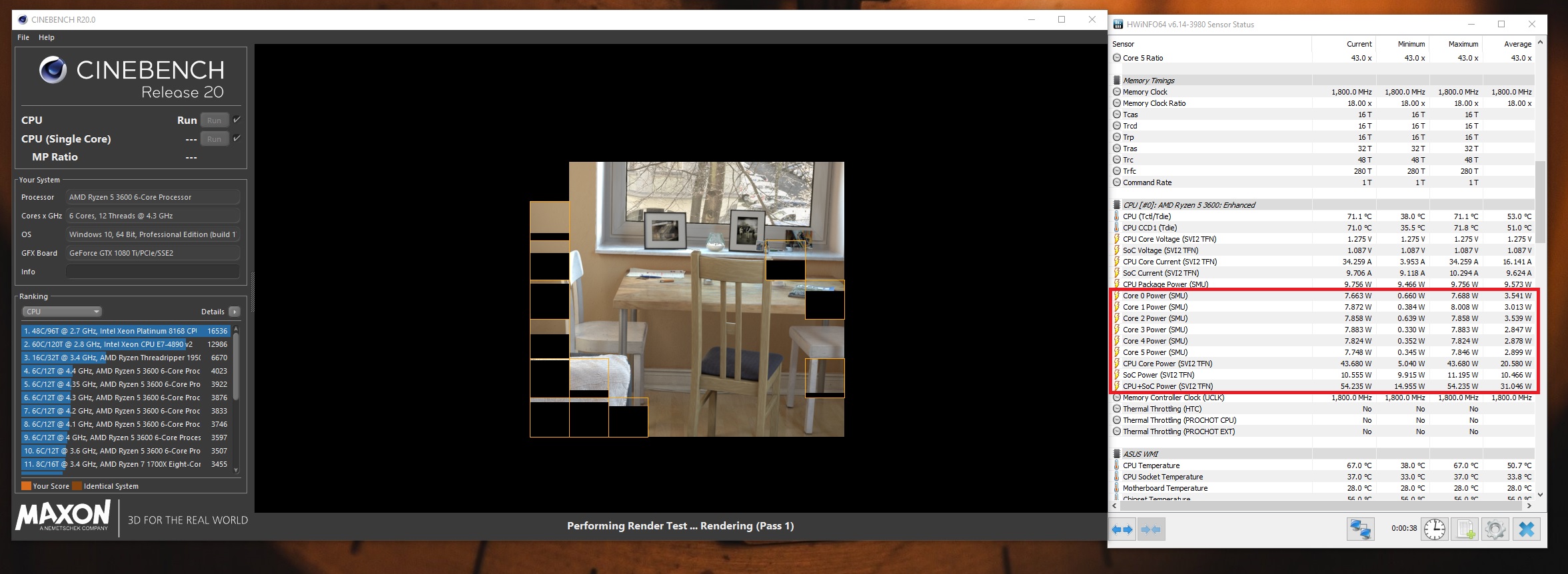

Die 125W TDP geben nur an wie in etwa die Kühlung dimensioniert sein sollte, lad dir mal HWinfo runter.
Bei dem Programm kannst du sehen was der Prozessor an Strom aufnimmt.
Siehe das angehängte Bild von meinem R5 3600, welcher glaube ich auf 65 W angegeben ist.
EDIT: Du kannst im BIOS auch das Limit lockern, aber am meisten hat man davon die Vcore etwas zu senken.
Dadurch bleibt er etwas kühler und kann somit ggf. länger bzw. höher Boosten auch durch die geringere Stromaufnahme, wenn man die Vcore jedoch zu weit runter dreht, dann wird das ding instabil bzw. langsamer.

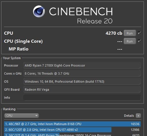

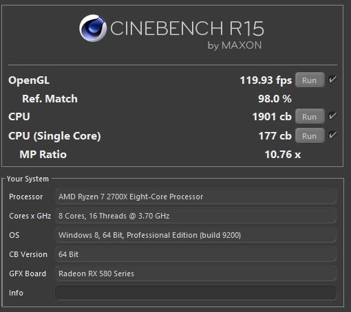

Ich selbst habe den 2700x seit release in meinem Rechner und wichtig ist vor allem auch die Bios Versionen. Ich betreibe meinen 2700x auf einem MSI X470 Gaming Plus und es gab einige Bios Versionen die bis heute verbugt sind (selbst die aktuellste mit dem letztem Click Bios ist verbugt!). Mit diesen verbugtem Bios erreichte der 2700x trotz aktiviertem PBO nicht die volle Performance. Unter Volllast auf allen Kernen und Threads blieb der bei Max 4Ghz stehen.
Mit dem neuem Bios hingegen boostet die CPU nun Allcore unter Vollast auf bis zu 4100Mhz mit den selben Settings. In Games, wenn die Belastung nicht zu hoch ist geht der 2700x sogar an die 4350Mhz Allcore.
Meine Settings sind unter anderem im Bios ein -Offset von 100Mv (musst du austesten was mit deiner CPU und MB möglich ist). Desweiteren den PBO von "Auto" auf "Aktiviert" und ich habe die TDP auf 105W begrenzt und siehe da, der 2700x rennt regelrecht :-)
(Video bereits älter)
[Video]

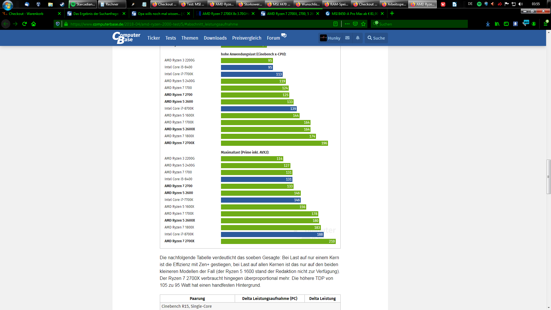

Je nach Kühlung zieht er dann mehr Strom (siehe Base Test zum 2700x). Aber dadurch ist er auch schneller..
https://www.computerbase.de/artikel...est.62774/seite-5#abschnitt_leistungsaufnahme
