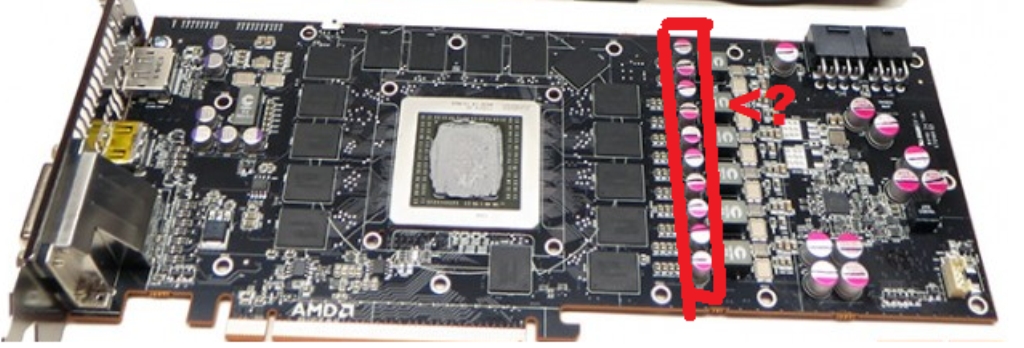

Wo genau finde ich die VRAM1 auf der GPU, hast du da vielleicht eine Skizze?
Sind das diese Spwas
Nein die kleinen Dinger dahinter (2 weiter rechts) sind die Spawas, sind nur so kleine "Metallknubbel".
/E: Die Dinger genau zwischen den Löchern sinds.
Problem bei denen an der Stelle ist nur, dass sie auch sehr viel Hitze nach "hinten" abgeben.
Ich hatte mit meinen 7970ern dasselbe Problem, mit BP wurde es nur schlimmer, da kannste faktisch wenig machen ausser aktiv mit Luft von hinten draufpusten.
