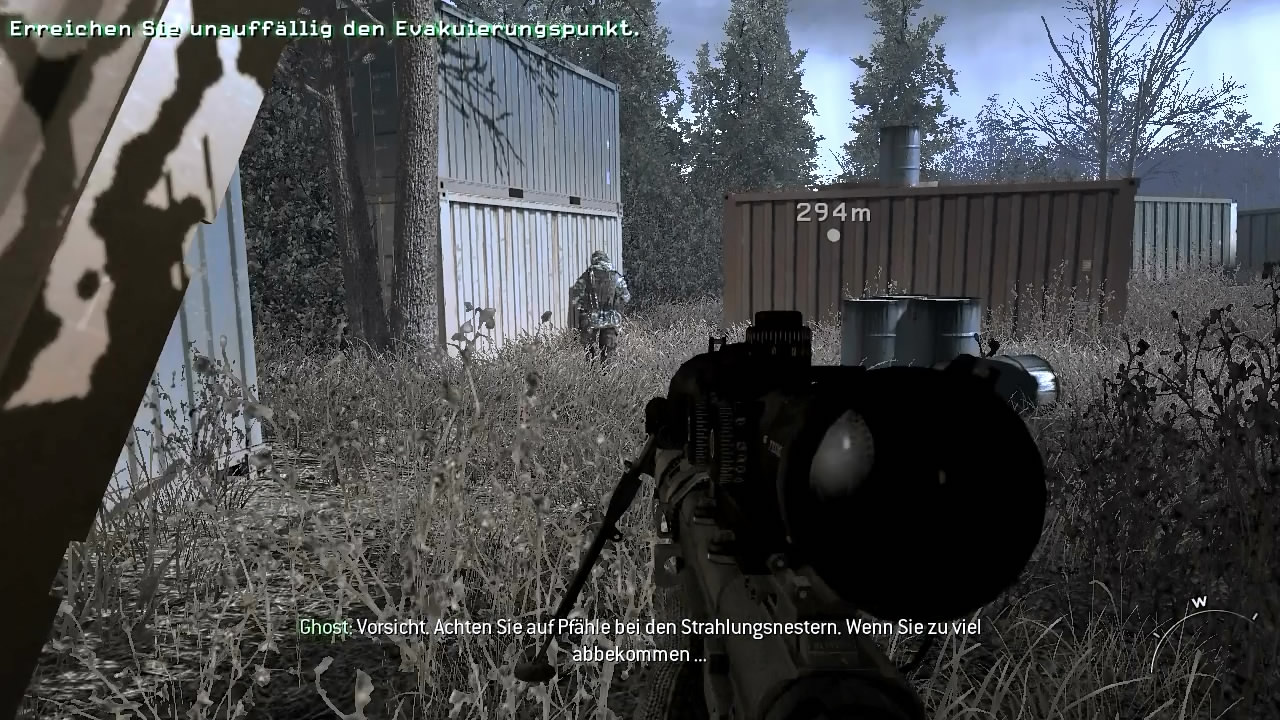

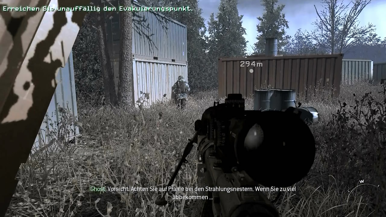

ich bin auf folgendes Problem gestoßen:
Unter Windows 7 in Verbindung mit HD 5K Karten (5670 512 MB, 5770 1 GB, 5850 1 GB getestet) sind alle Videos, die mit DXVA beschleunigt werden zu hell.
Das Problem tritt unter Windows XP nicht auf. Es ist jeder Player und Decoder (MPC HC, VLC, WMP, FFDShow, Arcsoft, Cyberlink etc) betroffen.
Es geht auch nicht darum "dein Phenom II schafft das auch so etc". Mir fällt nur auf, unter Windows 7 habe ich immer mehr Probleme mit AMD Karten (z.B GPU Scaling funktioniert bei DX 10/11 Games nicht etc).
Kann jemand von euch das Problem reproduzieren? Ich habe es an mehren PCs mit verschiedenen AMD Karten der 5K Serie getestet.
Bei google kommen immer nur Ergebnisse über Spiele mit den Namen "... Hell".
