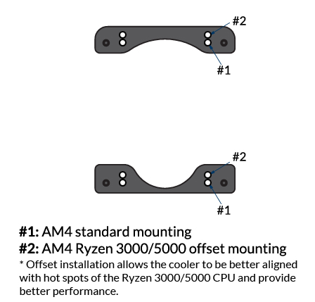

ich wollte euch mal kurz informieren:
Ich habe nun eine Arctic Liquid II 360 AIO aus der vierten Revision (im Handel ist oft noch Revision 3 vorhanden) erhalten und dabei folgendes festgestellt in der Anleitung:
Man kann die Position der Kühlfläche speziell für die Ryzen CPUs weiter nach oben verlagern, so dass die Bereiche unter dem DIE, welche besonders heiss werden, zentrierter liegen.
Das Ergebnis hat mich nun wirklich überrascht:
Vorher (Arctic Liquid 360 R3):
Prime95 @ 1 Core: 91°
Prime95 @ 6 Cores: 91°
Prime95 @ 24 Cores: 70°
Neu (Arctic Liquid 360 R4):
Prime95 @ 1 Core: 79°
Prime95 @ 6 Cores: 82°
Prime95 @ 24 Cores: 64°
Jeder Test wurde mit einer länge von 10 Minuten durchgeführt.
Ich habe aufgrund der langen Wartezeit, auch eine Arctic Liquid 420 (R3) zugelegt, die kommt nicht mal annähernd an die Werte der 360er R4 ran.
